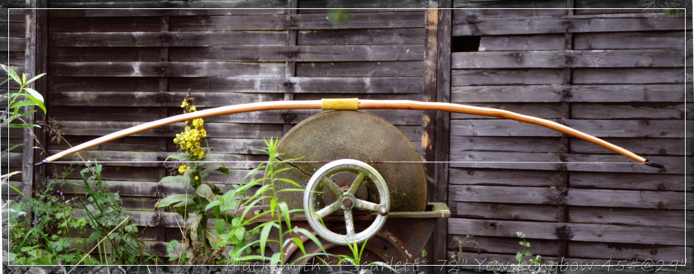

Astfreie, schwarzwälder Eibe mit 45#@29", griffiger Wicklung für Schwitzefinger und 10Strang FF Sehne auf Büffelhorn.

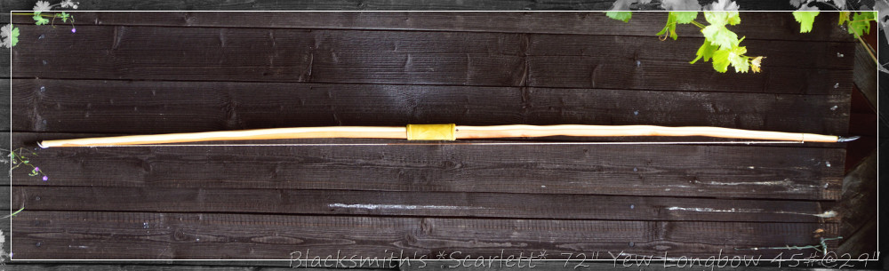

Also mir gefällt der garnicht,
das Holz, die Wellen das zuggewicht,der tiller und dann dieser Monströse Set... nee das war diesmal nix....aaalso falls du den nicht haben willst, weil der so Hässlich ist...ich würd dir den abnehmen...so als gefallen, mein ich....

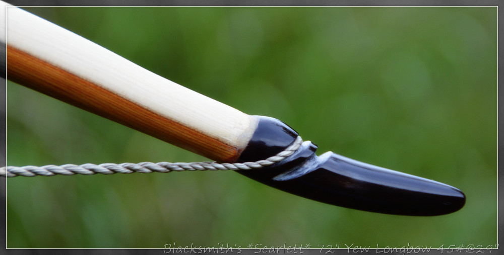

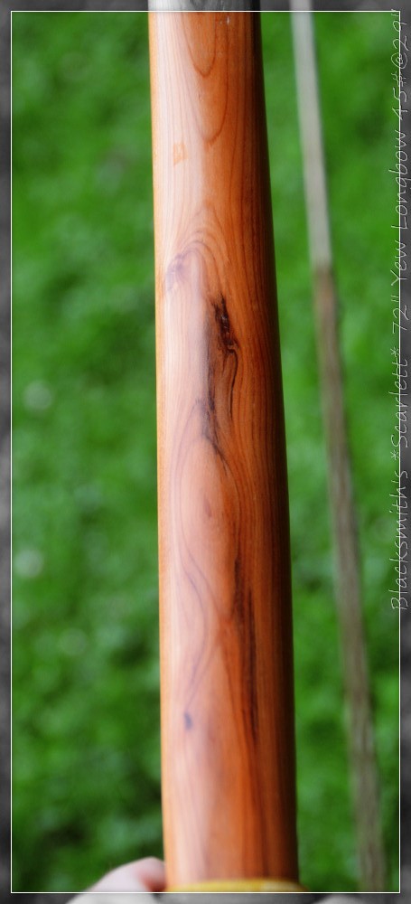

Technisch isser soweit ok, denke ich.

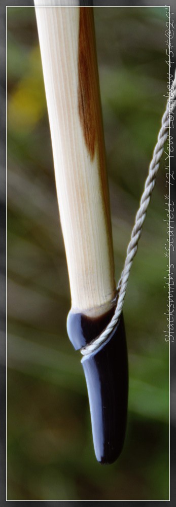

Der Rücken könnte besser gesäubert sein und die Nocks sind bei dir scheinbar ein Dauerthema...

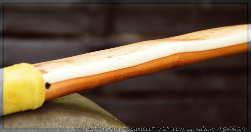

...was mir aber ausnehmend gut gefällt, ist das Kernholz - haste da irgendwie mit nem speziellen Wachs nachgeholfen oder ist das wirklich so schön naturdunkel ?
Hetzer
Hetzer

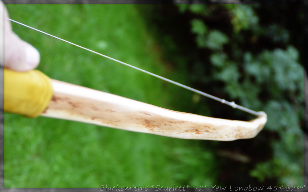

Re: Blacksmith's *Scarlett* 72" Eibe Langbogen 45#@29"
Sehr schöner Bogen, wie immer...
Nur das Griffleder / die Griffwicklung (?) irritiert etwas, sprich, ist / sieht iwie ungewohnt aus...
etb
etb

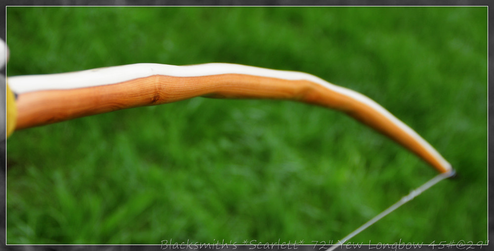

schöner Tiller, die Nocks wären mir zu massiv für einen 45er :-)
gian-luca hat geschrieben:schöner Tiller, die Nocks wären mir zu massiv für einen 45er :-)
Hetzer hat geschrieben: Der Rücken könnte besser gesäubert sein und die Nocks sind bei dir scheinbar ein Dauerthema...![]()
...was mir aber ausnehmend gut gefällt, ist das Kernholz - haste da irgendwie mit nem speziellen Wachs nachgeholfen oder ist das wirklich so schön naturdunkel ?![]()
Hetzer

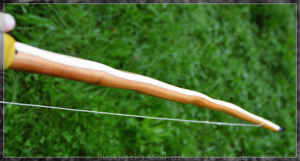

Standortbedingt und geschlechtsbezogen ist die Eibe in der Tat im Kernholz so braun. Wäre ein Paradebeispiel für'männliche' Eibe.
Die Cambium-Färbungen am Rücken sind bewusst so belassen. Ein weiteres Schmirgeln hätte mir den äusseren Jahresring zu sehr ausgedünnt.
