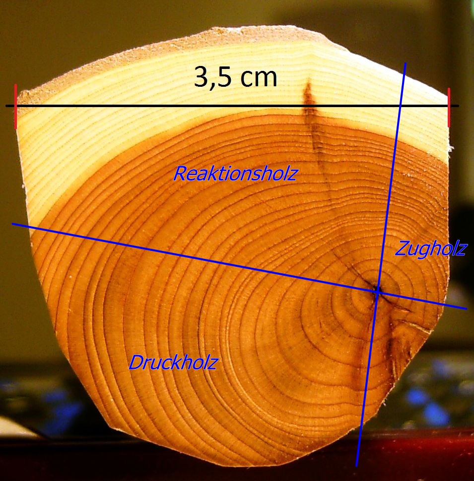

Ich vermute mal, dass die Stämme eher nach dem zukünftigen Bogen gespalten wurden, als nach den Wuchseigenschaften.
Das passiert mir auch immer wieder, man sieht einen Bogen im Stamm und spaltet diesen dann danach. Erst wenn man die Spaltlinge dann wieder übereinander legt, sieht man, das sie nicht mehr passen, sie haben sich auseinander gedreht. Passiert ist das, weil man nicht genau auf Zugholz, Druckholz und Reaktionsholz geachtet hat. Wenn die Stämme frei standen beim aufwachsen oder aber einer Belastung unterlagen, dann bilden Bäume diese Zonen aus. Meistens erkennt man das recht gut am Markkanal, wenn er nicht genau in der geometrischen Mitte des Stammes liegt, dann gibt es diese Zonen. Bei schräg gewachsenen Stämmen oder bei Hangholz sieht man es sofort, da ist der Kern stark asymetrisch gewachsen und der Unterschied zwischen Druckholz und Zugholz ist sofort Augenfällig. Bei Holz das am Waldrand (einseitige Astbelastung) oder frei stehend (Windlast aus einer Hauptrichtung) aufgewachsen ist, sieht man es manchmal nicht, weil es nur schwach Ausgeprägt ist.
Tatsächlich schrumpft Druckholz und Zugholz unterschiedlich weil unterschiedliche Mengen an Lignin im Holz eingelagert wurden, ist das Holz danach gespalten worden, dann verzieht es sich nur Reflex oder Deflex. Ist es schräg gespalten worden verzieht es sich seitlich oder verdreht sich.
Ich habe in meinen Bilderfundus nur ein Bild gefunden in dem ich irgend wann mal die Zonen an einen ungeschickt ausgeschnittenen Eibenstave eingezeichnet habe. Achtung bei Nadelholz (Eibe oder Wacholder) wird bei Belastung Druckholz ausgebildet, also auf der Seite mit der Druckbelastung wird zusätzliches Holz eingelagert. Bei Laubholz wird Zugholz ausgebildet, also zusätzliches Holz auf der Zugseite. Oder anders ausgedrückt, bei Nadelholz ist der Markkanal in einen Ast nach oben verschoben, bei Laubholz nach unten verschoben.

Danke Dirk für die super Erklärung. Nur noch eine Kleinigkeit würde mich interessieren: Woher kommt der Name "Reaktionsholz"? Der Rest mit dem Druck- und Zugholz ist sonnenklar.
Re: Holz "dreht" sich beim Trocknen
Keine Ahnung, so nennt es mein Tischler, kommt wohl daher das es auf jede kleine Feuchtigkeitsänderung stark reagiert.

Du meinst, das sei keine dritte (zwischen)Kategorie sondern bei Nadelholz wäre das Druckholz und bei Laubholz Zugholz? Dort, wo die Ringe jeweils breiter sind?
Das reaktionsholz Sitz quasi auf dem druck bzw zugholz. Ist also schon Ne dritte Kategorie. Wenn du bei Ne laubbaum mit nem Zirkel um den markkanal nein Kreis ziehst Radius markkanal bis aussenkante druckseite, dann ist das was ausserhalb vom Kreis ist das reaktionsholz.
Nö, so wie ich das kenne, liegt das Reaktionsholz genau dazwischen. Das heißt auf einer Seite der Leiste (oder was immer man aus dem Holz gesägt hat) ist Druckholz vorhanden und auf der anderen Seite Zugholz. Ist das Holz im Feuchtegleichgewicht passiert nichts, wehe aber es ändert sich die Holzfeuchte, dann arbeiten die beiden Seiten gegeneinander und das Holz wirft sich wild umher.
Ja hab ich auch grad bemerkt. Wär ja auch völliger quatsch, wenn sich das einfach über dem Holz bildet. Is aber jedenfalls nicht das gleiche wie zug- bzw Druckholz.

Gutem Morgen, ich hab das hier geschriebene zu Reaktionsholz gelesen und das ist so nicht korrekt. Wen es interessiert hier ein pdf, das die Sache sehr schön und eindeutig erklärt. Und somit auch verdeutlicht, warum sich Holz nach dem spalten beim trocknen verdreht.
