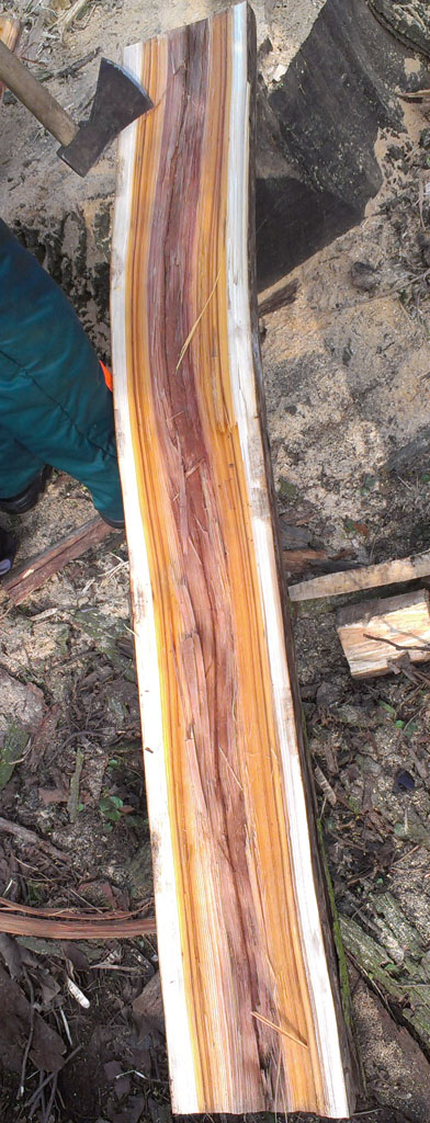

Re: Sterben jetzt auch noch die Eschen?
Das Eschentriebsterben verändert das bestehende Holz meines Wissens nicht. Die befallenen Stellen sind leicht erkennbar, da sie dunkelbraun verfärbt sind. Das Holz ist dort dann ziemlich tot, kann aber überwallt werden, wenn der Baum überlebt und weiterwächst.
Falls es jemanden interessiert, habe ich eventuell noch einen Querschnitt rumliegen.
Lord, standen die Bäume schon länger? Totholz kann auch am lebenden Baum schnell von weiteren Pilzen befallen werden, welche es dann abbauen.
