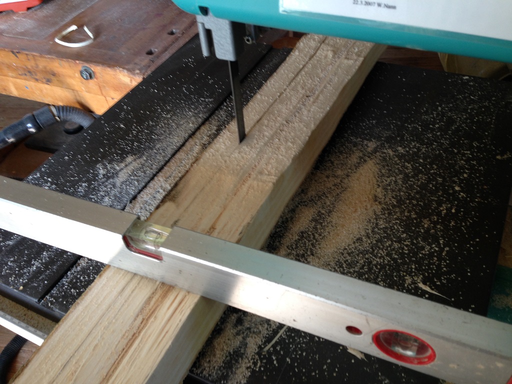

Als nächstes habe ich den gespaltenen Stamm auf seine Breite gesägt. Dabei habe ich mit Keilen und einer Wasserwaage gearbeitet. Der Sägeschnitt folgt koseqent den Jahrringen, welche zum Glück sehr geradelinig sind.

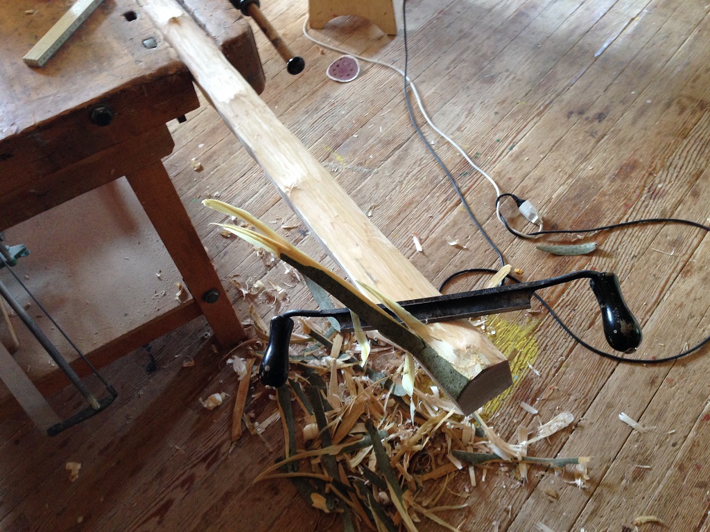

Als nächstes habe ich den Stamm geschält. Dabei habe ich äusserst vorsichtig mit einem Schälmesser gearbeitet und die Reste mit einer Ziehklinge weggemacht. Das zweite Foto zeigt den Spaltling an einen Balcken gezwingt. So habe ich ihn weggestellt, um ihn zu Lagern. Ich habe keine Ahnung, ob das Anzwingen gegen Verzug überhaupt wirksam ist. Ich habe mir gedacht, das es wohl kaum Schaden wird.
Zuletzt geändert von Hunin am 21.09.2014, 14:16, insgesamt 1-mal geändert.

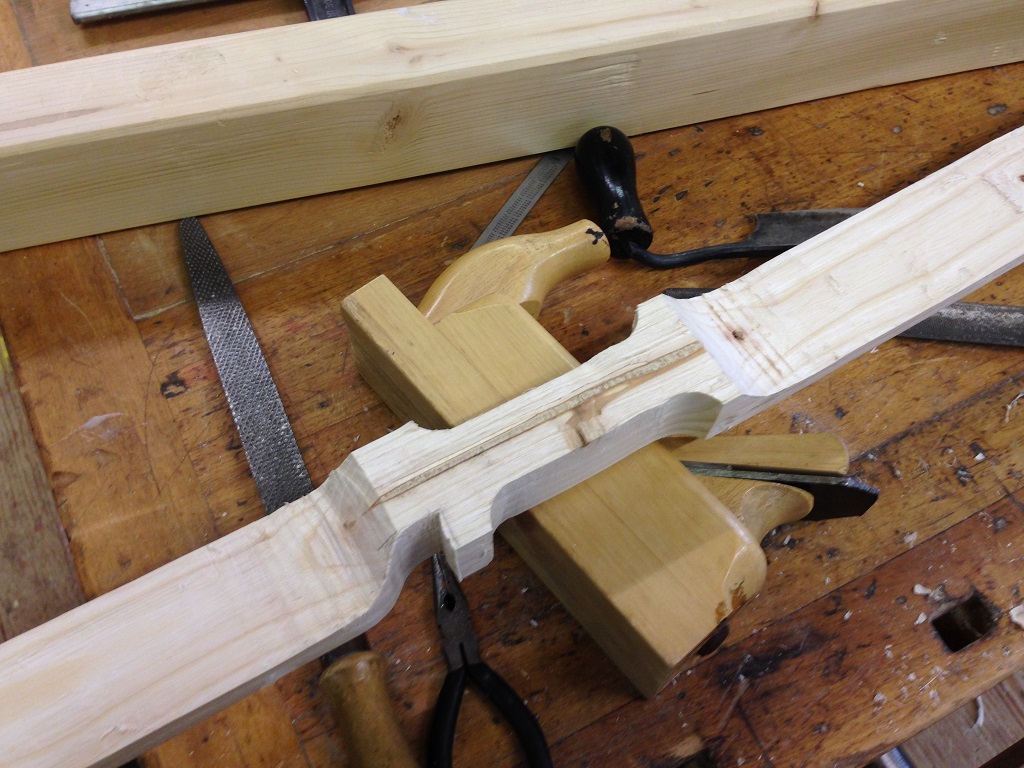

Danach habe ich den Handgriff im Rohbau angelegt und die Wurfarme ein Stück dünner gearbeitet. Wenn man den Handgriff eine Weile betrachtet kann man gut sehen, wie er noch bearbeitet werden muss.
Zuletzt geändert von Hunin am 21.09.2014, 14:00, insgesamt 1-mal geändert.

Den Übergang vom Griff zu den Wurfarmen, den Fadeouts, würde ich an Deiner Stelle noch deutlich sanfter gestalten.
Ansonsten, sieht das gut aus, ist halt schön wenn man so einen Maschinenpark hat fürs Grobe.

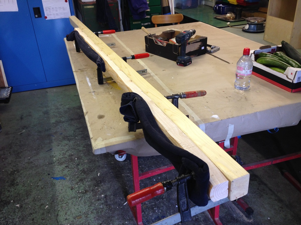

Hier noch Detailaufnahmen der beiden Wurfarme von der Bauchseite her gesehen. Oberer und unterer Wurfarm. Inzwischen wage ich ich das Teil als Steven zu bezeichnen.
Ich hbae versucht den Bogen zu biegen, jedoch sind die Wurfarme noch viel zu stark. Der Steven biegt sich unter grosser Last nur an einer einzigen Stelle. Als ich das bemerkt habe, da habe ich sofort mit dem biegen wieder aufgehört. Die Wurfarme sind aktuell etwa 50mm breit und 18mm dick, da muss noch einiges weg.
Mein Plan sieht so aus, dass ich die Wurfarme überall schwächer machen will,ausgenommen an der Stelle, wo er sich gebogen hat.
Das dritte Foto zeigt den Steven wiederum an einen Balken gezwingt um ihn einzulagern. Ich werde erst wieder in ein paar Tagen daran weiterarbeiten können. Ich werde mich mit neuen Fotos also frühestens in ein paar Tagen zurückmelden.
Bis dahin bin ich dankbar für gute Hinweise. Wie schlage ich mich denn als Greenhorn?

Nichts für Ungut, aber das mit dem Griff geht so nicht.
Die Übergänge sind viel zu knapp, da entstehen mörderische Spannungsspitzen. Ergebnis: Knack.
Die Fadeouts sind vieeel zu steil, der bekommt gleich zu Beginn der Wurfarme nach 5 Schuß dauerhaften Set ohne Ende.
Die Pfeilauflage ist so knapp und so scharf geschnitten, die fliegt beim ersten Schuss weg, bei dem der Pfeil mal etwas heftiger anschlägt.
Schuld ist daran m. E. die böse Maschine, die ich da sehe. Nichts gegen schweres Gerät, wenn man 10 brauchbare Bögen gebaut hat oder 'rumlaminiert.
Aber alles gegen schweres Gerät, wenn man - sorry - noch keine Ahnung und kein Gefühl hat. Das kann eigentlich nur schief gehen.
Meine Idee: Bau ihn zuende aber konzipiere in maximal auf 30 - 35 Pfund. Das sagst du ja selbst: Ne Rakete wird das nicht, aber er lebt...

Aber dein Weg ist richtig. Das Problem bei deinem oberen Fadeout ist folgendes: Das Holz wird in der Stärke schon schwächer, ist aber durch die Pfeilauflage noch schmaler als der Rest. Das Ergebnis ist eine Schwachstelle. Da der Bogen aber mit 18 mm Dicke noch viel zu stark ist, wirst du das ausbügeln können indem du den Radius beim Schwächen des Wurfarmes vergrösserst.
Die tiefste Stelle bleibt die Tiefste Stelle, du nimmst nur in Richtung Griff und Richtung Wurfarm Holz weg. Verständlich?
Die Pfeilauflage selber würde ich verstärken. Z.B. könntest du von der Seite ein Loch bis in den Griff bohren und eine Dübel einleimen, dann hält die schon. Wenn du als nächsten Schritt den Breitentaper machst, biegt sich das ganze schon anders, bei gleichbleibender Breite und Dicke ist der Hebel halt am Fadeout am grössten
Viel Erfolg, Max
