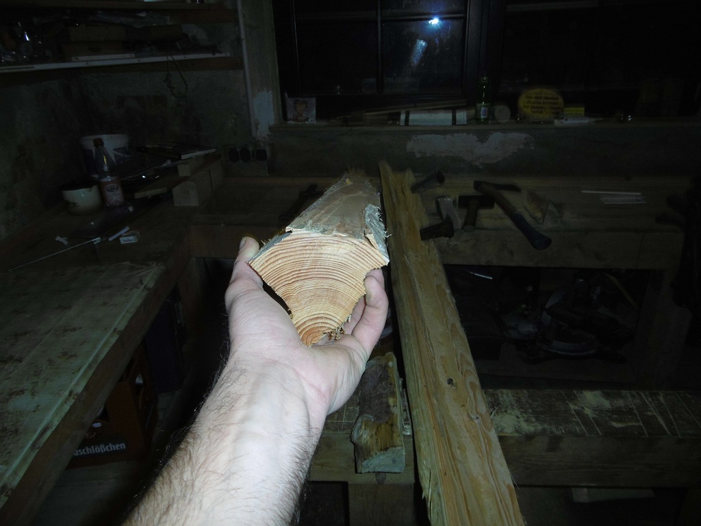

also grundlegend muss ich erstmal zwei sachen trennen, nämlich die "designideen"
habe gerade nochmal den ganzen thread zurückgelesen und denke, wir zwei verschiedene dinge vermischt haben,
und zwar den "versauten haselrohling" und den "douglasienversuch"
für die douglasie habe ich genug material, um mehrere designs auszuprobieren, die hasel hat nur noch einen versuch,
hier sollten wir über douglasie reden
querschnitt 2. bild vom 31.07.:
diese stave möchte ich nochmals längs auftrennen, und zwar bei etwa 5 cm
eventuell bleibt aus dem äußeren noch ein zweiter versuch für das design "wilfried", aber persönlich sehe ich in dieser stave das filetstück innen ab 6,3 cm
aufgrund der douglasieneigenschaften halte ich (als bogenlaie!) ein desing mit ausgearbeitetem griff für nicht so geeignet, ein "klassisches MA" oder "ELB" design ab 6,3 / 6,5 / 7,2 cm würde das material meiner meinung nach am besten schonen, bei allem anderen vermute ich bruch- und knittergefahr im fadeoutbereich...
habe dazu allerdings wie bekannt keinerlei praktische erfahrung, mal sehen, was sich als besser herausstellt
was denkt ihr?

Re: Douglasienbogen -Der Versuch obs doch geht ! ^^
Rein intuitiv klingt das aus meiner Sicht ganz vernünftig. Mach es doch einfach so. Letztenendes möchtest Du ja auch herausfinden und zeigen, ob das Experiment funktioniert oder nicht. Ich denke, wir müssen es immer einmal darauf ankommen lassen. Trial and error mit anschließender Freude oder Frust und anschließender Fehleranalyse.
Der Hauptzweifel liegt ja darin, ob man mit Douglasie einen vernünftigen Bogen bauen kann. Einen hat man hier ja schon gesehen und nun baust Du noch einen. Ich verwende auch - wenn ich denn Zeit habe - jedes Holz, welches mir in die Hände fällt. Zur Zeit baue ich an einer Esche, weil ich gerne einmal wieder einen Bogen aus bewährtem Holz haben möchte. Aber auch die kann ja misslingen. Am letzten Wochenende ist mir aufgrund einer Schnittaktion in einem Garten Rose, Hagebutte und Kirsche zugelaufen. Bei Kirsche habe ich gehört, dass man ganz gut damit laminieren kann. Ich kann aber nicht laminieren, also werde ich einen Selfbow daraus bauen, wenn das Holz trocken genug ist. Das wird tendenziell im nächsten oder übernächsten Jahr stattfinden können. Vorher habe ich noch Hasel, Robinie und Magnolie in der Pipeline und dann werde ich wissen, ob der Bogen / die Bögen funktionieren oder nicht. Du siehst da sind auch ein paar Hölzer dabei, die nicht gerade die Klassiker unter den Bogenhölzern sind. Also hau einfach rein mit Deiner Douglasie. Das wird schon. Ich spüre das.
so, genuch gewartet, jetz hab ich die faxen dicke!
hab die stave vorhin so "rausgepellt"( also mittelschnelltrocknen), in paar wochen gibt´s die nächsten bilder...
Hm, hübsch feine Jahresringe hast du da dabei. Gehe mal davon aus, dass die wie bei anderem Nadelholz viel besser tun als die dicken... Bin sehr gespannt wie er wird, denn wenn du langsam machst wird er auch was. Wie willst dus mit dem Design halten? Linse-pyramidal oder flat? Schon ne Idee?
Hmmh, sieht garnicht aus wie typische Douglasie! Hoffentlich nicht wieder ne Lärche!
gutes gelingen! Lärche geht aber ganz gut!
na moin!
zwei dinge:
1.: es ist definitif douglasie! glaubt es mir bitte! habe sie höchstpersönlich bei meinem revierförster bestellt, gesehen, hergeholt.
2.@zoffti (meine "lieblingsschwäbin") zum geplanten desing hab ich schon etwas geschrieben, auch recht ausführlich, also bitte erstmal lesen und dann meckern, frau lehrerin!^^
