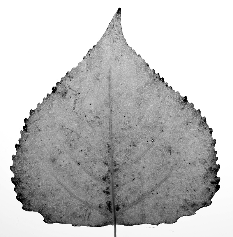

Granjow
Beiträge: 1138
Registriert: 06.09.2008, 19:59
Re: Brauche Hilfe bei Baumbestimmung
Beitrag von Granjow »
Linde, wahrscheinlich eine Winter-Linde.
Warum Linde und nicht Pappel: Pappeln haben spitze Knospen und mehr Knospenschuppen. Die Knospen der Linde sind relativ typisch, da die «Spitze» so stark rund ist und sie nur wenige Knospenschuppen haben (2 bei Tilia cordata). Pappelblätter sind auch deutlich fiedernerviger, d. h. eine starke Hauptader und nicht am Anfang scho so stark verzweigt.
Warum Winter- und nicht Sommer-Linde: Die Blattunterseite ist auf dem Foto unbehaart. Sommer-Linde hat behaarte Blattunterseite (als Eselsbrücke: Sie ist sich an wärmere Temperaturen gewohnt und hat sonst im Winter kalt), Silber-Linde hat sogar Sternhaare.
Hier noch ein Foto der Schwarz-Pappel. Hab grad kein besseres zur Hand, aber hier siehst du den Unterschied auch. Beim Anfassen wird es noch viel deutlicher, Pappeln sind ledrig, und Linden sind dünn.
Blattadern bei Populus nigra

Bin auch für Linde. Pappeln haben gestielte Knospen, die bei P.nigra auch noch hübsch lila sind. Die zweizeilige Anordnung der rundlichen Knospen ist für Linden in dieser Weise relativ typisch. Welche Live es aber genau ist kann ich anhand dieser Bilder nicht erkennen. Aber für die Winterlinde fehlt mir eigentlich der braune "Bart" an der Unterseite des Blattgrundes.
