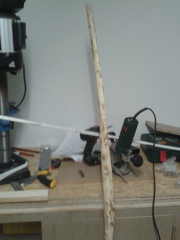

Danke schon mal an dich@Dirk. Wenigstens von dir n guten Tipp. Zur Sache Murks, ich habe sehr wohl Bilder nur sind die leider wie ich festgestellt habe zu Groß um sie hier zu posten. Werd mal neue machen. Nee Dirk es dürften in etwa 5 cm sein und durch die Trocknung entstanden.

Flatbow= Flachbogen. 175 cm lang 2/3 pyramidial. Ahorn glaub ichRoby-Nie hat geschrieben:Hallo Chris,

Wie Dirk schon geschrieben hat, reingetrocknet geht schnell wieder raus ...
Einfach den Flachbogen bis zum Bodentiller bauen, da ist dein Reflex warscheinlich schon weg. an unbekanntem Holz rumdämpfen, ist so eine Sache, und für Ahorn sowieso

bei den Daten die du gepostet hast: kannst du getrost ignorieren. Da wird nachher nix mehr von übrig bleiben.
"Ahorn glaub ich" finde ich allerdings merkwürdig. Klär das doch besser ab, da das Holz einen entscheideneden Einfluss auf das Design hat. Wenn du genau weißt was du hast, kannst du mit Hilfe der Forensuche sicher noch ein paar Kniffe finden, die dir dann einen besseren Bogen möglich machen.

Ich hoffe man kann auf den Bildern was erkennen.
Danke noch für den Tip mot Pics Art.
Auf den Bildern schauts nur halb so schlimm aus aber als blutiger Anfänger ist man eben übervorsichtig.

DAS ist ganz schön stark reflex, deiner ist dagegen Pipifax
. Und wie schon gesagt, wenn der reingetrocknet ist, geht der schon beim Bodentiller wieder verloren. Ich würde nichts Dampfbiegen oder so. Bau mal.
