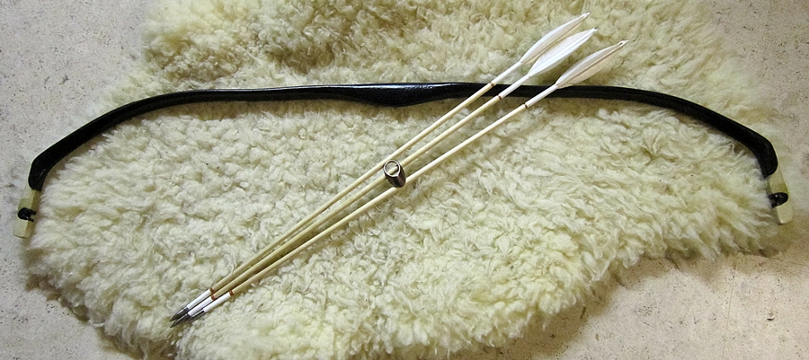

Ich schmeiß mal meinen Osmanen von Denis Betoulle in den Ring:
Denis Betoulle Osmane 64-70#@28&quot;
Denis Betoulle Osmane 64-70#@28"
Mit den Pfeilen bin ich bei 6,5gpp...
Standhöhe: 7,5"
Messmethode: Digitalwaage + Vorderkante Bogen
8" = 7#
9" = 12#
10" = 16,1#
11" = 19#
12" = 22#
13" = 25,2#
14" = 27,7#
15" = 31,4#
16" = 33,9#
17" = 36,2#
18" = 39,4#
19" = 41,8'
20" = 44,9#
21" = 46,7#
22" = 50,5#
23" = 52,7#
24" = 55,3#
25" = 58,3#
26" = 62#
27" = 65,2#
28" = 68,3#
Der Bogen war ca sechs Stunden gespannt und wurde mit ca 50 Schuss belastet.
