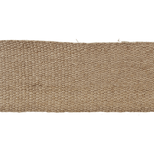

Hm...bei den Dingern wird wahrscheinlich der schneckenartige Verlauf Ärger machen, im wesentlichen musst die Hörner aufschneiden und aus dem Rücken des Horns dann die Schneckenwindung rausbiegen, dann reicht auch die Länge des Hornstreifens.
Grundsätzlich hält kein Holz die Zugspannung, in den engen Radien die Horn braucht um seine Kraft entfalten zu können aus. (Horn 5% komrimierbar Holz max 2% dehnbar) Holz bricht also auf der Zugseite schon lang bevor das Horn ausreichend komprimeirt ist. Daher brauchts ein Backing. Bei einem hornbelegten Mölle ist Sehe auf der Zugseite nicht zu empfehlen da die für das Design viel zu dehnbar ist (5% dehnbar), das Horn ist bei dem Design auf der Bauchseite einfach unterfordert wenn sich der Rücken dehnen kann. Alternativ hat sich "Kommodenwaran" epoxyverleimt bewährt. Kommodenwaran ist ein Ausdruck der sich bei den steirischen Bogenbauern für Tapezierergurte (Hanfzwirngurt) durchgesetzt hat
Diese Gurte sind de facto undehnbar, also normalerweise als Backing tötlich für den Bauch, Horn hälts aber aus und wird durch dieses Backing auch, bei im Vergleich zum klassischen Komposit geringeren Biegeradien ausreichend komprimiert um seine volle Leistung entfalten zu können. Die Rechnung ist einfach wenn sich der Rücken gar nicht dehnt aber so zugstark ist das er nicht bricht wird der Bauch doppelt so stark komprimiert, dies ist in diesem Fall ausnahmsweise der gewünschte Effekt.

@G_Bee jup die Sache macht Sinn, ich hab eine Variante mit unidirektionalem Flachsgelege auf Bambusrahmen mit Hornbauch gebaut, das unidirektionale Flachsgelege sollte noch etwas besser geeignet sein ist aber etwas teurer. Natürlich wird sich die Sache durchsetzen die Kombination von Horn mit undehnbarem Backing gibt viel Leistung her.
Ein Problem das wir alle derzeit haben ist dass Epoxy und Horn wirklich krass unterschiedliches Wärmedehnverhalten aufweisen und daher mit Epoxy verleimte Hornbögen extrem empfindlich auf hohe Temperaturen sind ein paar Minuten im Sommer im Auto und die Klebefugen gehen an den Recurves auf.
Den Nächsten "modern horn komposit" bau ich mit einem anderen Kleber.
@Galighenna Holz und Horn ohne Backing passt nicht so gut weil Holz bei der Kraft die zur Kompression von Horn um 5% notwendig ist schon lange einen Zugbruch erlitten hat, aber du hast natürlich recht die Kraft ist die Ursache und nicht die 2 oder 5%. Die 2 und 5% haben mit dem Biegeradius zu tun der zur Vollkompression des Horns nötig ist. Wenn Backing und Horn gleich dehnbar sind brauchts enge Radien und jede Menge Vorspannung Bsp Koreanischer Komposit. wenn Rücken undehnbar reichen schon weitere Radien vergleichbar mit einem kurzen Jagdrecurve.
@benzi für den klassischen Komposit ist das mit den 50# recht zutreffend ( hängt damit zusammen das 5% Dehnung der Sehne und 5% Kompression des Horns auch bei engen Radien eine vergleichsweise beachtliche Dicke des Wurfarms voraussetzen, schwächer als 50# bei der idealen Wurfarmdicke wird sehr schmal und damit instabil, daher haben fast alle klassischen Komposit unter 50# zu dünne und gleichzeitig zu breite Wurfarme). Allerdings wenn Horn wie oden beschrieben mit undehnbaren Backings kombiniert wird sieht die Sache anders aus da reicht die halbe Wurfarmdicke für die gleiche Kompression bei gleichem Radius, mit der nötigen Vorspannung sind die sind auch unter 50# extrem schnell.
