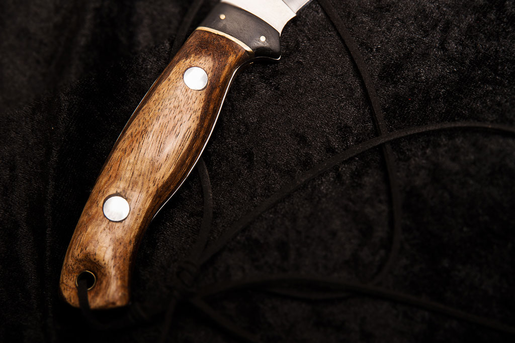

So nach langer "Messerabstinenz" hab ich auf Grund von mangelndem Bambus mal ein Messerchen für mich gemacht. Mit hat schon immer ein ordentliches Bogenmesser gefehlt und als ich letzte Woche auf nem Fantasy und Steampunk-markt über die Klinge gestossen bin konnte ich nicht wiederstehen. Der Griff ist aus Zebrano, mit Tungöl behandelt und mit Asche poliert, das ganze dann ordentlich vernietet. Zur Qualität der Klinge kann ich leider nicht viel sagen. Scheint halbwegs brauchbar, wird ordentlich scharf und ist halbwegs flexibel...aber sie sieht cool aus
Hi Fichtenelch, sieht handlich aus das Messer - und schön isses obendrein. nur, was is denn mit der Schneide los? Auf dem Foto siehts ein bisschen gefranst aus. N bisschen wie Frittenstahl wenn er zu dünn geschliffen ist??? Oder babscht da nur was dran?

- Holzbieger
- Beiträge: 1084
@zofti
Das sind wohl Fasern vom Stoff auf dem das Messer liegt.

- bulletknives
- Jr. Member
- Beiträge: 75
- Registriert: 22.10.2014, 00:06
Scheinbar magst Du den Fangriemen genauso wenig in der Hand wie ich.
Versuch beim nächsten Messer mal ein hidden lanyard hole. Zu deutsch, ein vetstecktes Fangriemenloch. Ich mach das immer so, da wo es geht, mich stört das Gebamsel beim Greifen.
Das Messer schaut gut aus, sauber verarbeitet.
Gruß aus der Schmiede
- Fichtenelch78
- Beiträge: 1306
Jab..die "Kerben" sind wirklich nur fusseln vom Stoff! Sonst wärs ja ne Säge Und jab..Fangriemen in der Hand ist doof. Deshalb ist der Griff rund um das Fangriemenloch auch etwas dicker..da störts nicht so

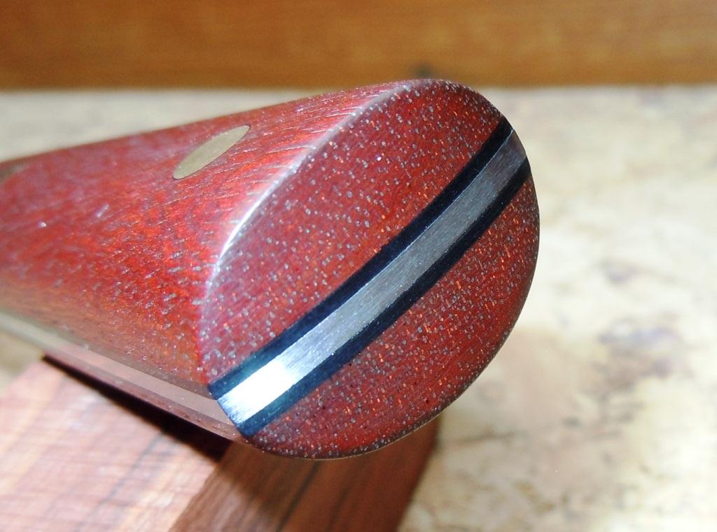

- Holzbieger
- Beiträge: 1084
Hallo Messermacher,
heute mal wieder was von mir, ein kleines Japanisch inspiriertes Küchenmesser. Man wird es kaum glauben dieses Messer wird seine Heimat in meiner eigenen Küche finden.
Hier ein paar Daten:
Stahl: SB1 = 1.4153.03, gehärtet auf 60Hrc
Griff: das Holz hab ich von meinem Freund aus Brasilien. Er hat keine Ahnung was es ist und somit ich auch nicht. Es ist kein Hartholz und der Staub färbt alles Rot. (Ich habe noch was von dem Holz und muss mal probieren ob ich mit dem Staub färben kann) dazu schwarzes Fiber, Messingnieten und Micropin.
Klingendicke: 2,2 mm
Gesamtlänge: 275 mm
Klingenlänge: 142 mm
Gewicht: 142 g
Ich hoffe es gefällt. Kritik, Anregungen wie immer erwünscht
Roland
Gesamtlänge: 275 mm
Gewicht: 142 g
Roland
- Ancora Imparo
- Ancora Imparo
Das ist schön!
Riecht das Holz beim Schleifen ein bisschen nach Kokosnuss? Dann könnte es Padouk sein.

- Holzbieger
- Beiträge: 1084
Dank Staubmaske hab ich nicht so viel gerochen, es war aber eher pfeffrig. Ich frag meinen Freund nochmal. Ich hab das Holz jetzt schon zwei Jahre und vielleicht ist es jetzt auch schlauer.
Roland

- Firestormmd
- Beiträge: 3528
Sehr schönes Messer und wirklich super verarbeitet. Mir wäre die Klinge ein wenig zu kurz und der Griff wirkt auf mich recht dünn. ABER ich hatte es nicht in der Hand, also kann ich es nicht wirklich kritisieren. Auf den Bildern erscheint es mir nur so. Wenn es dir gut in der Hand liegt ist alles perfekt! Ich persönlich stehe auf richtig große Kochmesser auch für filigrane Arbeiten, wie Zwiebel oder Knoblauch schneiden.
