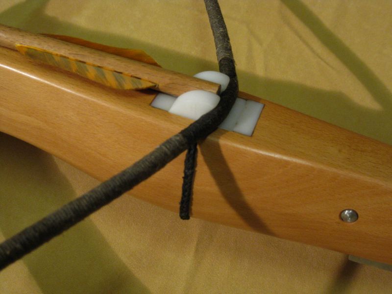

Ich habe auch mal wieder eine Armbrust gebaut, nichts besonderes. Einfaches Modell wie ich schon viele für meinen Armbruststand gefertigt habe.
Schaft Buche.
Nuss im Nussbrunnen.
Sie hat ca. 50 kg Zugkraft.
Mehr Bilder von der Herstellung findet ihr hier.
Jos
http://www.youtube.com/watch?v=22Ng1r_5BIA
Schaft Buche.
Jos

Re: Armbrust mit Winde
Wie immer solide Arbeit.
(und wenn ich das Video ansehe, bin ich immer sehr froh eine Fräse zur Verfügung zu haben)
Buche ist zwar eigentlich nicht so mein Fall, aber bildet mit dem Hartwachsöl zusammen auch eine schöne Oberfläche.
Gefällt mir.
Sag mal, hast du die Verknotung des Nussfadens einfach beim Knoten ins Innere der Säule gezogen??
Ich hatte einen verflochtenen Faden auch schon immer mal vor, hab es aber wegen dem Knoten bisher nicht ausprobiert (obwohl ich beim normalen Faden den Knoten auch schon einmal so versteckt habe).
Gruß Rizzar
Gefällt mir.
Gruß Rizzar
Du hast recht, Buche ist nichts besonderes. Für meinen Stand aber ausreichend. Kratzer, Regen und ist auch noch im Dauerbetrieb.
Den Zopf habe ich einfach zusammen geknotet und in die Nuss gezogen.
Dass das Öl eine sehr schöne Oberfläche gibt, hatte ich dir ja schon erzählt. Ich trage es immer
nur mit einem Lappen auf. Gestrichen ist mir die Oberfläche zu dich, fast schon wie Lack.
Jos
Jos

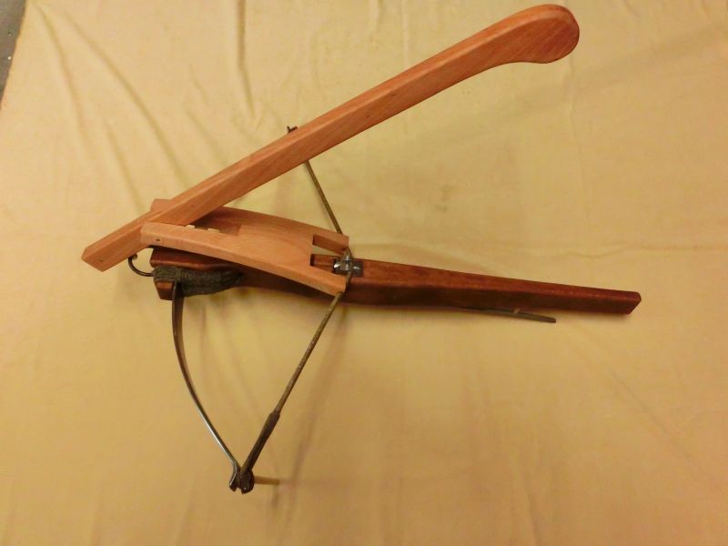

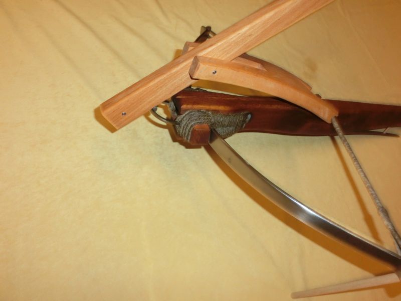

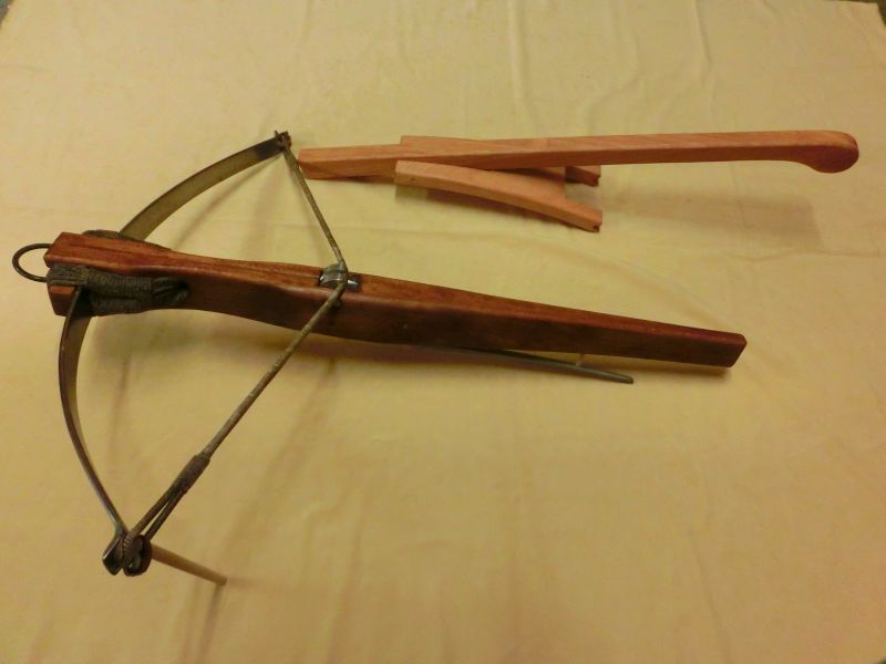

Nachdem ich ein ganzes Jahr an meinem Armbruststand gebaut habe, bin ich nun endlich dazu gekommen mal wieder eine leichte Armbrust mit Wippe zum spannen zu bauen.
Hallo Jos
Schön mal wieder was von Dir zu lesen.
Schöner, kleiner, atmosphärischer Stand. Das das nicht mal eben gemacht war sieht man.
Die Armbrust ist wie gewohnt eine robuste Handarbeit, erzähl doch mal etwas zum Bogen bzw den Daten,
die Variante mit dem abgesetzten Daumen fand ich schon immer interessant.
Rizzar
Rizzar
Zugkraft ca.55 kg
Bogen mit Sehnendaumen 5 x 32 mm verjüngt auf 26 mm Länge 730 mm
Sehnenstand 100 mm Auszug 255 mm
Sehne endlos
Säule 780 mm mit Aufhänge ring 820 mm.
Mit der Wippe lässt sich die Armbrust leicht spannen.
Die neue Schiessanlage war eine echte Herausforderung, nicht nur die Waffentechnische Überprüfung auch der normale TÜV und das ganze auch noch eingepackt in ein Mittelalterliches Ambiente.
Jos
