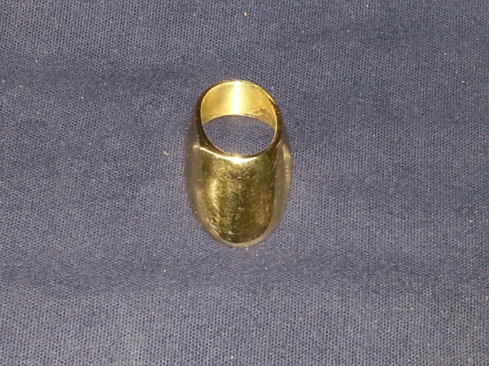

Hi Leute
Hab mich auch mal an der blingbling Variante versucht.
Vom schiessen her der angenehmste denn ik bis jetzt fabrieziert hab.
Als nästes will ich mal mit dem Winkel der Braue experiementieren und
ein Zylindrischer Ring is auch noch in Arbeit.
LG Maik
LG Maik
Re: Daumenringpräsentationsthread 2
Hübsch Maik. Ist er aus Messingrohr ?
VG Jens
VG Jens

Schaut viel besser aus als der aus Horn... viel besser.
Hinten kannst du noch ein bißchen Material wegnehmen, damit die Form fließender wird.
Wie hast du die Innenform gestaltet?

@ grumpf
Ja das war Messingrohr mit nem Aussendurchmesser von 30mm und ner Wandstärke von 10mm.
@ Janitschar
Ich hab solange innen Material raus genommen bis der Daumen gleichmassig rot wird aber nich wehtut
wenn ich nen Bogen ne weile halte. Was meinst du mit hinten?

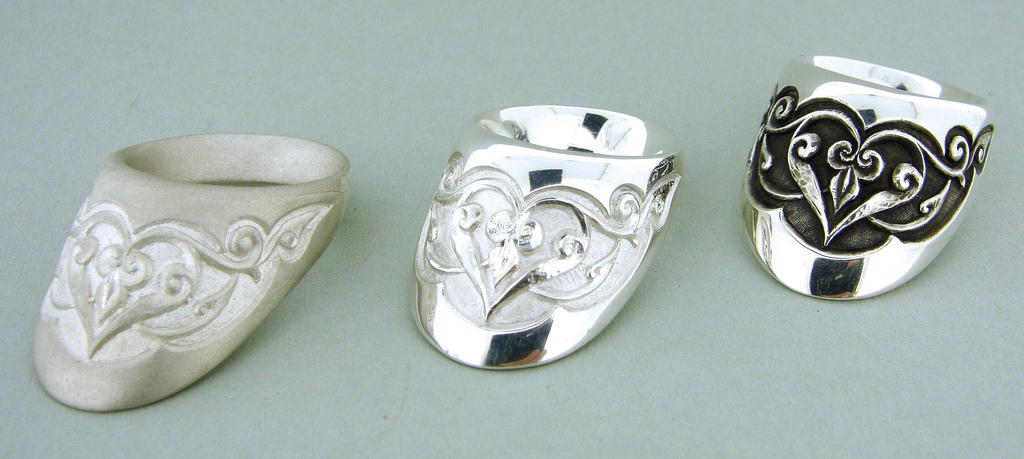

So, jetzt kann ich es mir doch nicht verkneifen hier auch mal was zu zeigen…
für den Osmanen der sonst schon alles hat…
Daumenring in Silber mit Relief-Gravur im orientalischen Stil...
Gruss,
Mark
Gruss,
Mark
Da ich noch nie mit einem osmanischen Ring bisher schiessen konnte:
Läuft die Sehne beim Lösen überhaupt nicht flächig über die Braue bzw. macht dieses Relief einen merklichen Unterschied beim Abschuss?
LG,
Marcel
LG,
Marcel
Man sieht historisch schon verzierte Daumenringe - z.T. sogar sehr aufwändige...
Ich bin zwar nicht sicher in wieweit diese Ringe gebrauchsfähig oder tatsächlich im Gebrauch waren, man trug sie wohl auch als Schmuck oder Statussymbol. Ich hab' ja das Bild von Sultan Mehmet II als Unterlage genommen, da trägt er einen Daumenring im Staatsportrait...
Bei meinem Ring hier liegt aber das Relief komplett vertieft in der Fläche. Ansatz und Ende der Braue sind glatt und auch in der Fläche ist eigentlich nicht Scharfkantiges. Ich denke nicht, dass das beim Schiessen stört - ich hab' aber nur ein paar Schuss gemacht.
Ich spiele auch mit dem Gedanken die Fläche zu emaillieren... dann wäre sie wieder komplett glatt.
Hier nochmal Bilder zum Verlauf der Fläche... da sieht man es etwas besser hoffe ich...

Wie die sind echt der Wahnsinn. Da sollte echt mal jemand testen, ob es einen Unterschied macht wenn die Fläche glatt ist oder ein vertieftes Relief hat. Sieht auf jeden Fall sehr gut aus.
Martina
