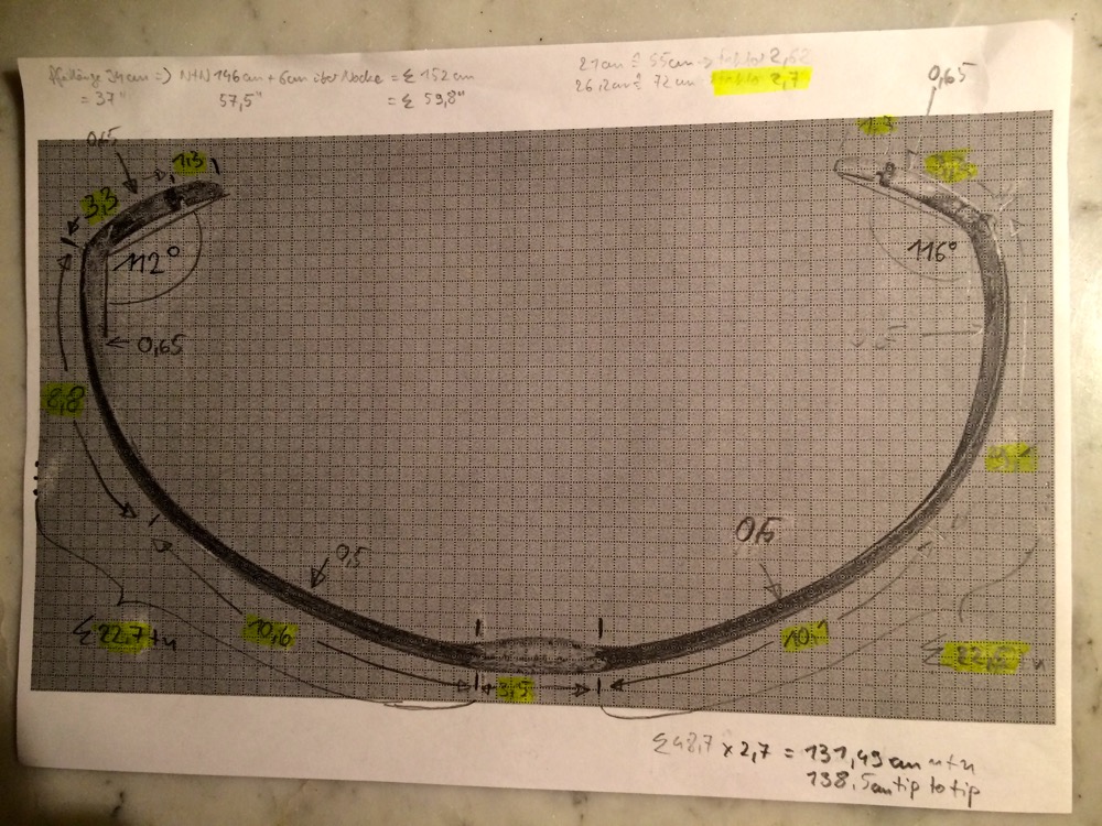

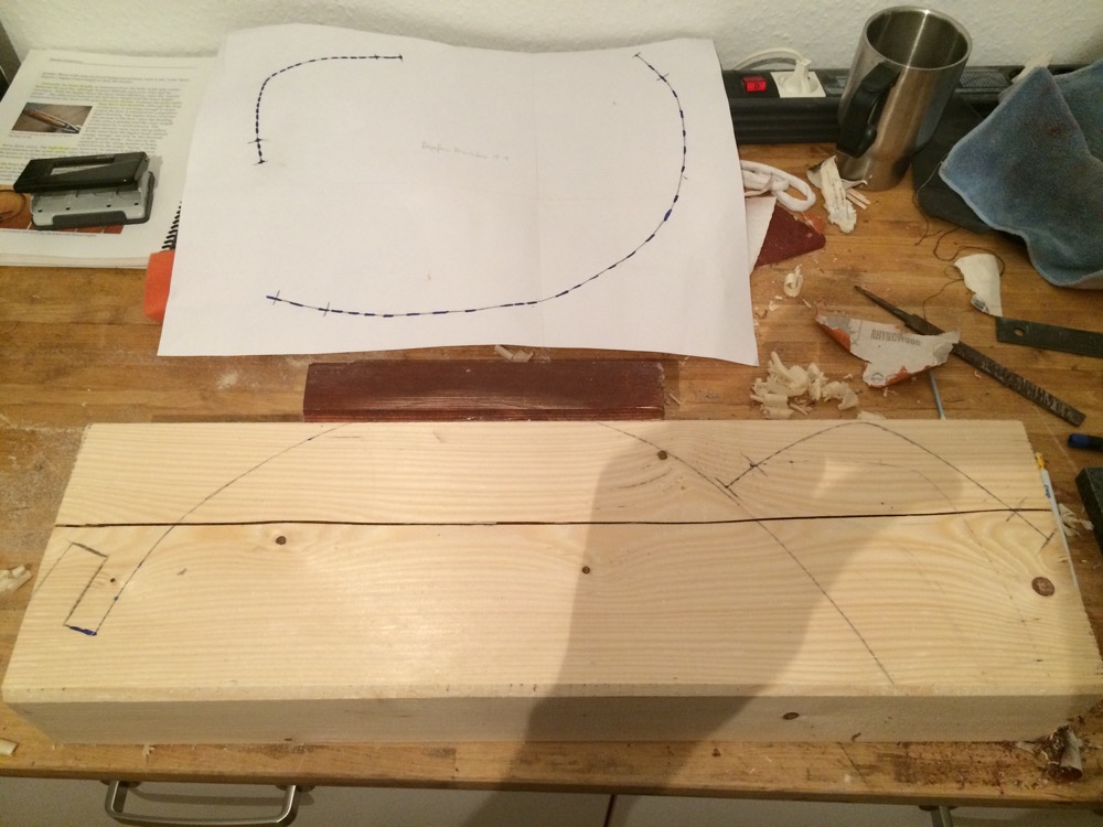

Aus der "Längenangabe" des Museums (sie haben anscheinend das Lineal einfach quer über den Bogen drübergelegt) konnte ich die Proportionen ableiten. Mit einem ausgeliehenen Beamer habe ich das Bild an eine Pinnwand geworfen und so lange skaliert, bis es genau hinkam. Dann auf ein großes Stück Papier übertragen.

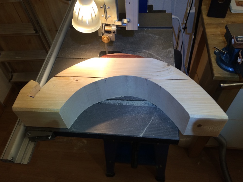

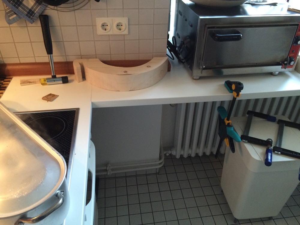

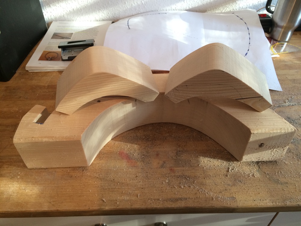

Und dann konnte es auch schon an die Biegeform gehen - oder besser gesagt, zwei Biegeformen: eine für die Wurfarme und dann nochmal für die stark gewinkelten Tips, die eingespleisst werden. Ich habe in die späteren biegenden Bereiche etwas mehr Reflex eingearbeitet, als der Originalbogen hergibt.

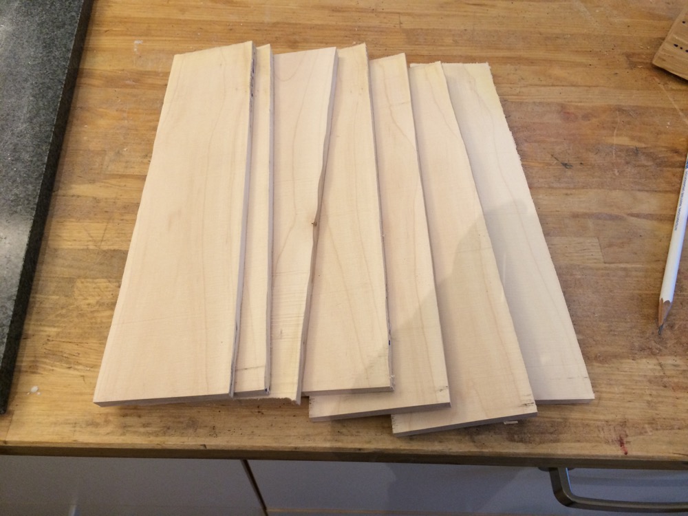

heute habe ich das Holz für die Tips gesägt. Es sind 8mm dicke/dünne Plättchen, die in den nächsten Arbeitsschritten noch gewässert, gekocht, auf Form gebogen und dann aufeinander laminiert werden müssen.
Ich gehe diesen etwas aufwendigen Weg, weil der Bogen einen wirklich knackigen Radius zwischen Kasan und Tips aufweist. Dickere Holzlatten würden den beim Biegen, denke ich, nicht mitmachen.
Die fertigen Tips werden dann in die Wurfarme eingespleisst.

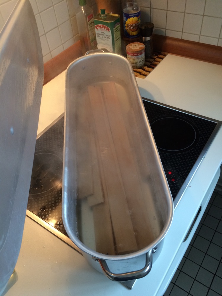

Heute Koch- und Biegetag! Zu 85% erfolgreich, denke ich.
Es dampft schon.
Es dampft schon.
Mise en place ist auch beim Holzkochen die halbe Miete.

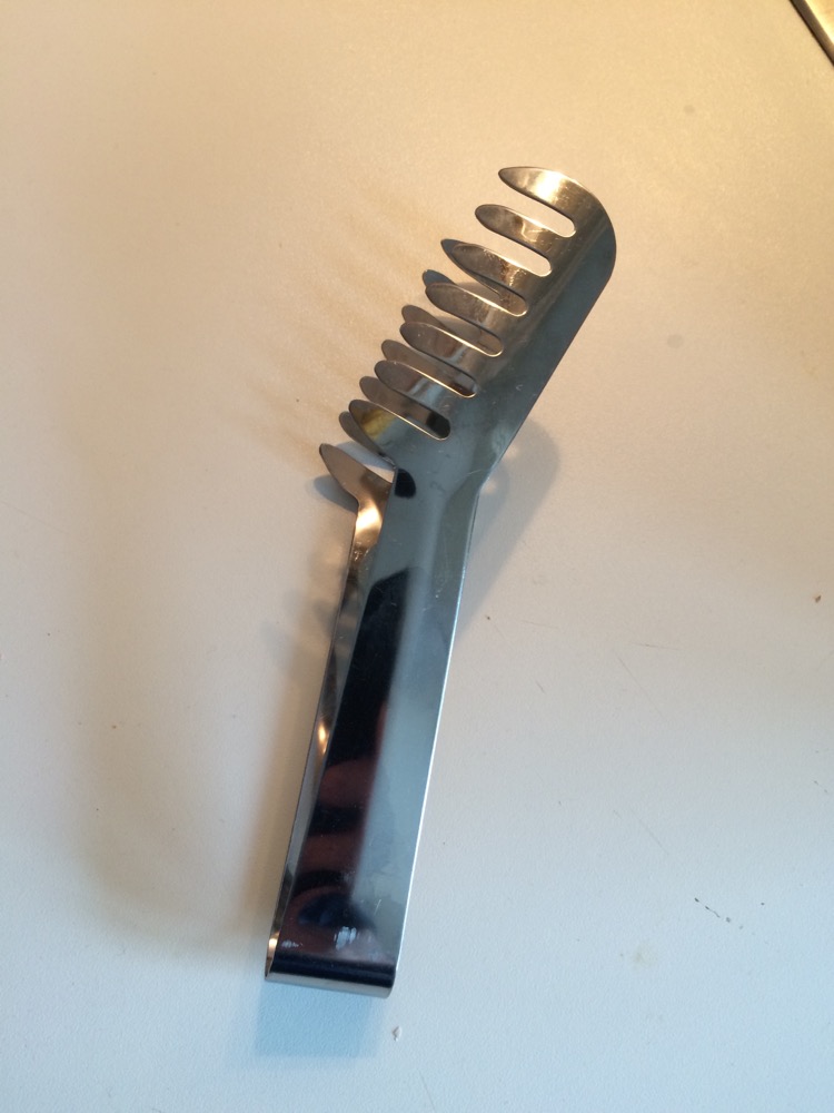

Die Spaghettizange, auch zum Rausfischen von Holzlatten gut.

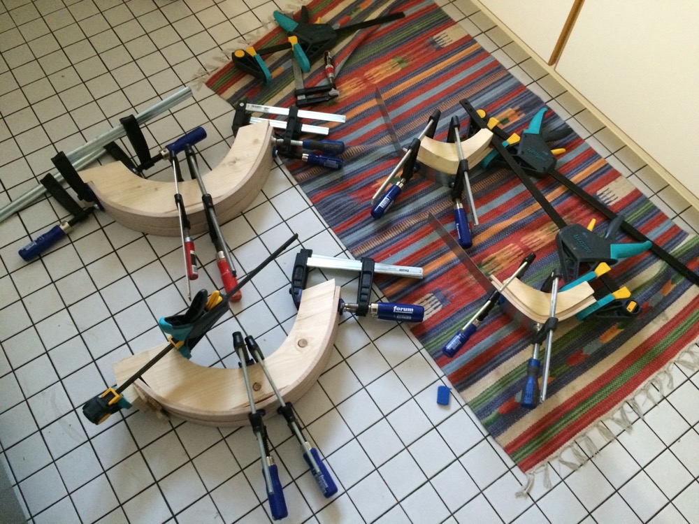

Und hier das Arbeitsergebnis. Das Widerlager einer Form hat's gleich zerlegt. Bis auf eine kamen alle meine Schraubzwingen zum Einsatz...
Die dünnen Latten für die Tips habe ich jeweils zu zweit gebogen. Der Gedanke war: Dann passen sie hinterher auch gut aufeinander und das aufeinander Leimen fällt leichter. Die unteren haben aber jeweils Brüche erlitten - wie schwer, das erweist sich dann in zwei, drei Wochen. Hoffe, dass es sich mit Hautleim stabilisieren lässt. Angesichts dieser Schwierigkeiten frage ich mich, ob die Tips des Originals nicht vielleicht aus natürlich krumm gewachsenem Holz gemacht wurden.

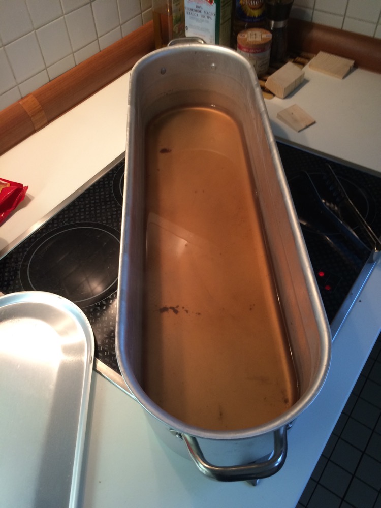

Und so sah das Wasser hinterher aus. Ürkhs.

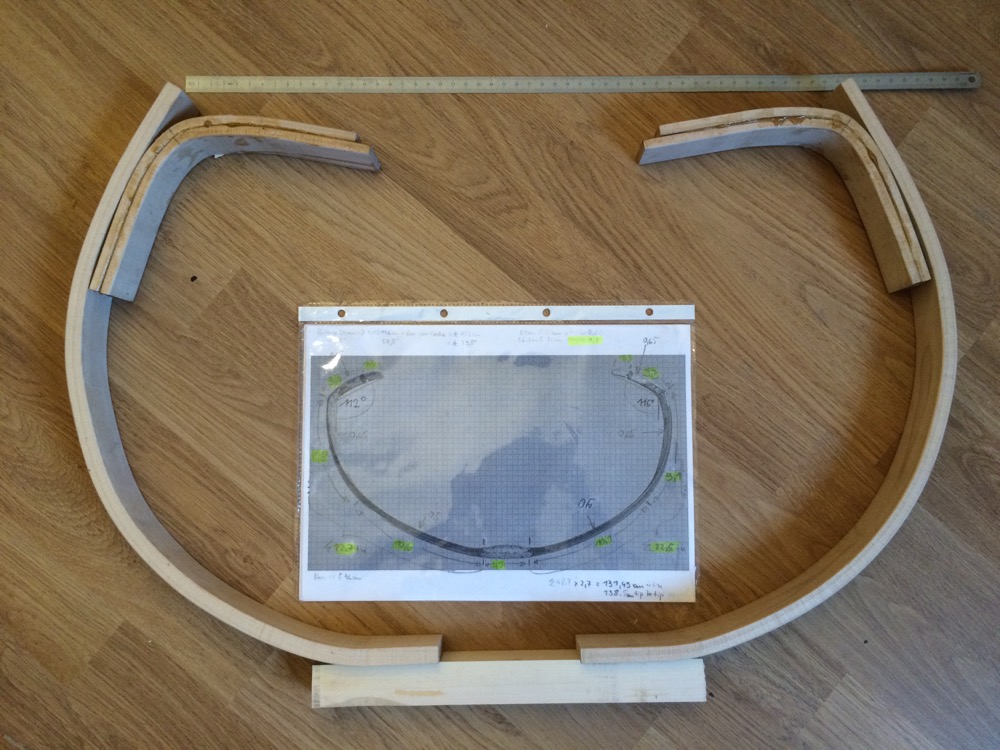

Die Wurfarme sind von den Formen runter und können jetzt schön durchtrocknen.

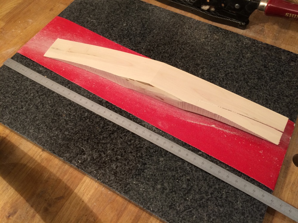

Hier getrocknet (einige Runden Mikrowelle plus ein, zwei Wochen an einem warmen Ort, bis es kein Gewicht mehr verlor) und weiter bearbeitet:
Das Stück ist gute 35cm lang, damit dürften die Spleisse locker ausreichen. Allerdings sollte, denke ich, der Markkanal nicht in den Spleiss fallen. Insofern kann ich an den Spitzen des Griffstückes nicht die komplette Höhe nutzen. (ich hoffe, man versteht, was ich meine).
