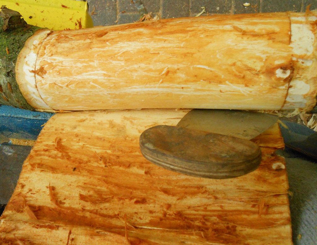

Zuerst wird der Kirschstamm in möglichst großen Stücken geschält. Mit ein bißchen Übung geht es eigentlich ganz gut. Ich habe die Erfahrung gemacht, dass man am Besten einen stumpfen Spachtel dazu nimmt. Mit einem scharfen Messer schneidet man sehr leicht zu tief und die Rinde wird verletzt.
Rinde abschälen
Rinde abschälen

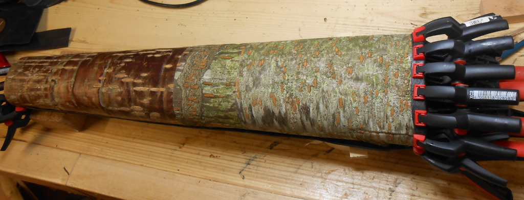

Nach dem Abschälen wird die Rinde zwischen zwei Better gelegt und (mit Zwingen) gesichert getrocknet. Zwischen die Bretter wird die Rinde gelegt, damit sie sich nicht einrollen kann. Nach ein paar Tagen wird die Bastschicht mit einem scharfen Stechbeitel entfernt und die Rinde wird mit Schleifpapier auf eine einheitliche Stärke von ca. 1mm gebracht.
Rinde ausdünnen
Rinde ausdünnen

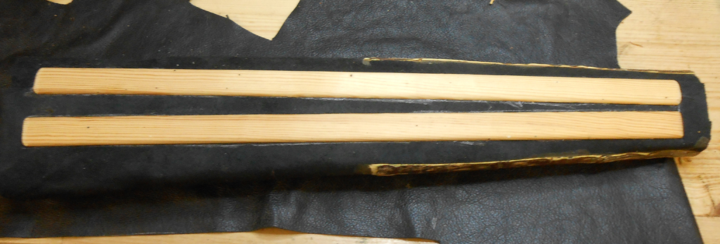

Um dem Köcher weitere Stabilität zu geben (und mir selbst Sicherheit, das alles hält), habe ich noch zwei dünne Holzleiten zur Verstärkung auf die Rückseite des Köchers geklebt.
Verstärkungan der KöcheRückseite

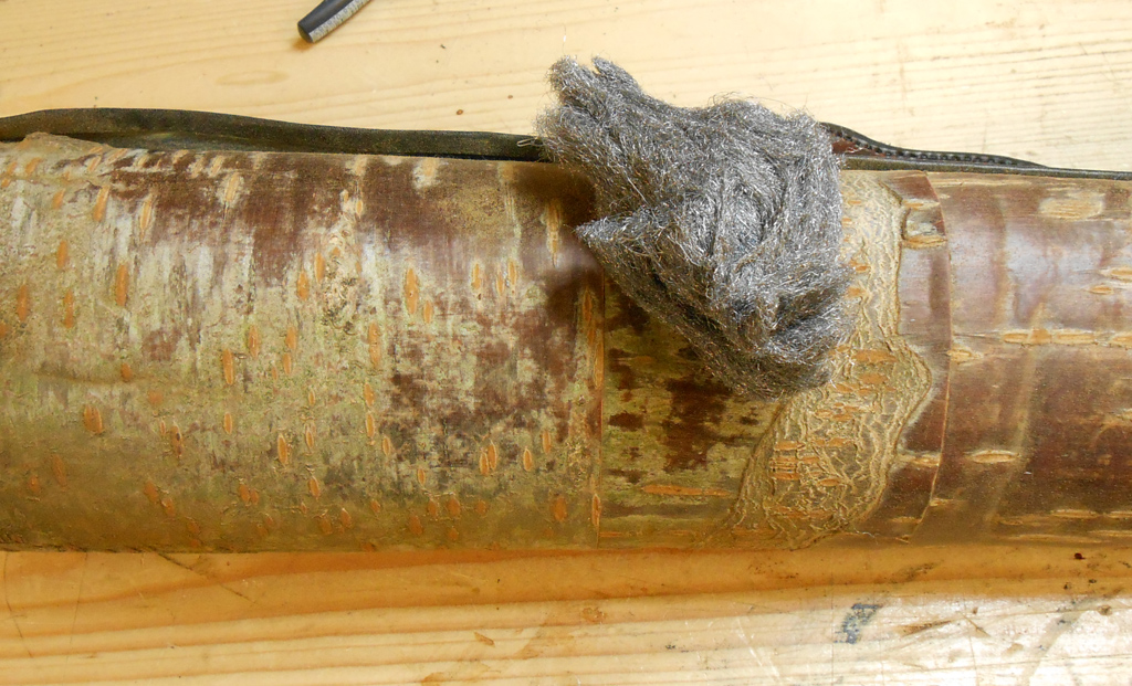

Vor den weiteren Lederarbeiten, wird nun erst einmal die Rinde poliert. Der erste Poliergang wird mit Stahlwolle Stärke 1 und der zweite und abschließende Gang mit Stahlwolle Stärke 00 durchgeführt. Hierbei zeigt sich dann auch, ob die Übergänge der einzelnen Rindenstücke sauber gearbeitet sind, denn sonst bleibt die Stahlwolle daran hängen oder es werden leicht kleine Rindenstücke ausgerissen.
Rinde mit Stahlwolle polieren

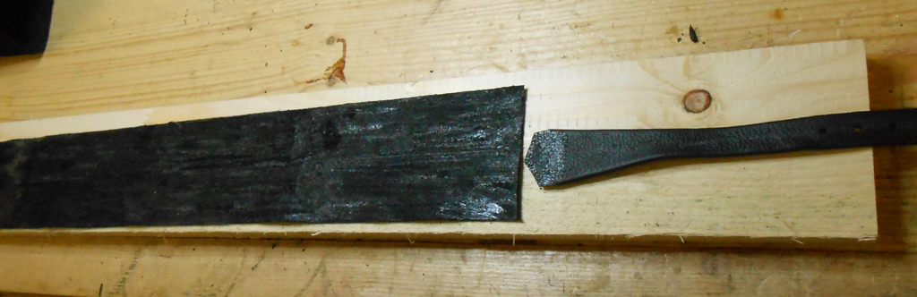

Jetzt wird der Brustriemen und das Schulterstück mit den Anschlußstücken zur Längeverstellung zugeschnitten und miteinander verklebt.
Brustriemen mit Anschlußstück verkleben
Schulterstück mit Anschlustück verkleben

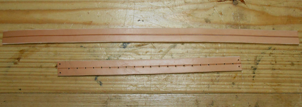

Zur Verstärkung des oberen und unteren Köcherrandes habe ich einen 15 mm breiten Lederstreifen (3 mm) zugeschnitten, eingefärbt und anschließend an den Köcherrändern vernäht. Die Löcher habe ich mit einem Dremel beim Zuschnitt vorgebohrt. Zum Fixieren der Randverstärkung habe ich die Streifen erst einmal aufgeklebt und anschließend die Löcher für die Naht noch einmal mit dem Dremel nachgebohrt. Danach habe ich die Teile miteinander vernäht.
Randverstärkung vorbereiten
Randverstärkung vernähen

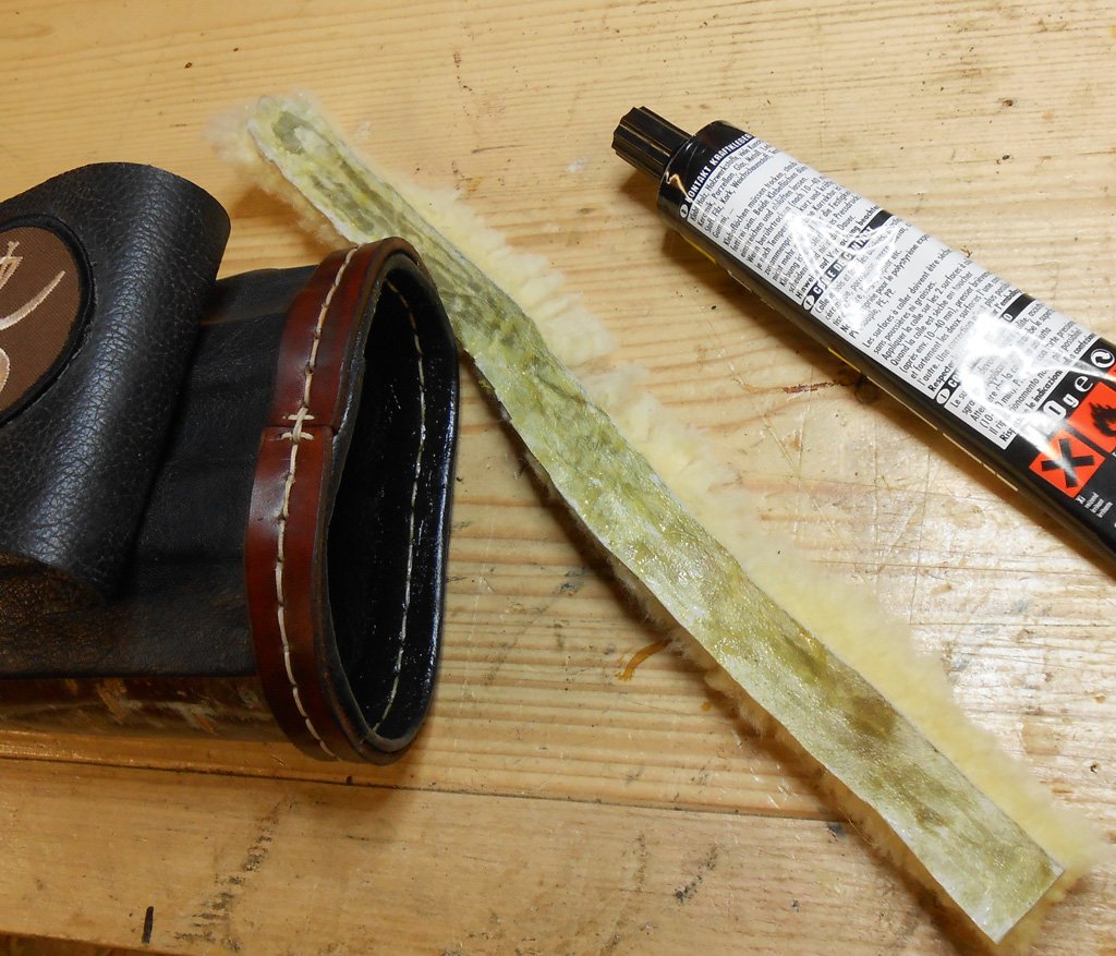

Nach dem ersten Test des Köchers habe ich noch zusätzlich einen schmalen Streifen Fell an den oberen Köcherrand geklebt, damit die Pfeile nicht mehr so klappern.
Fellstreifen einkleben

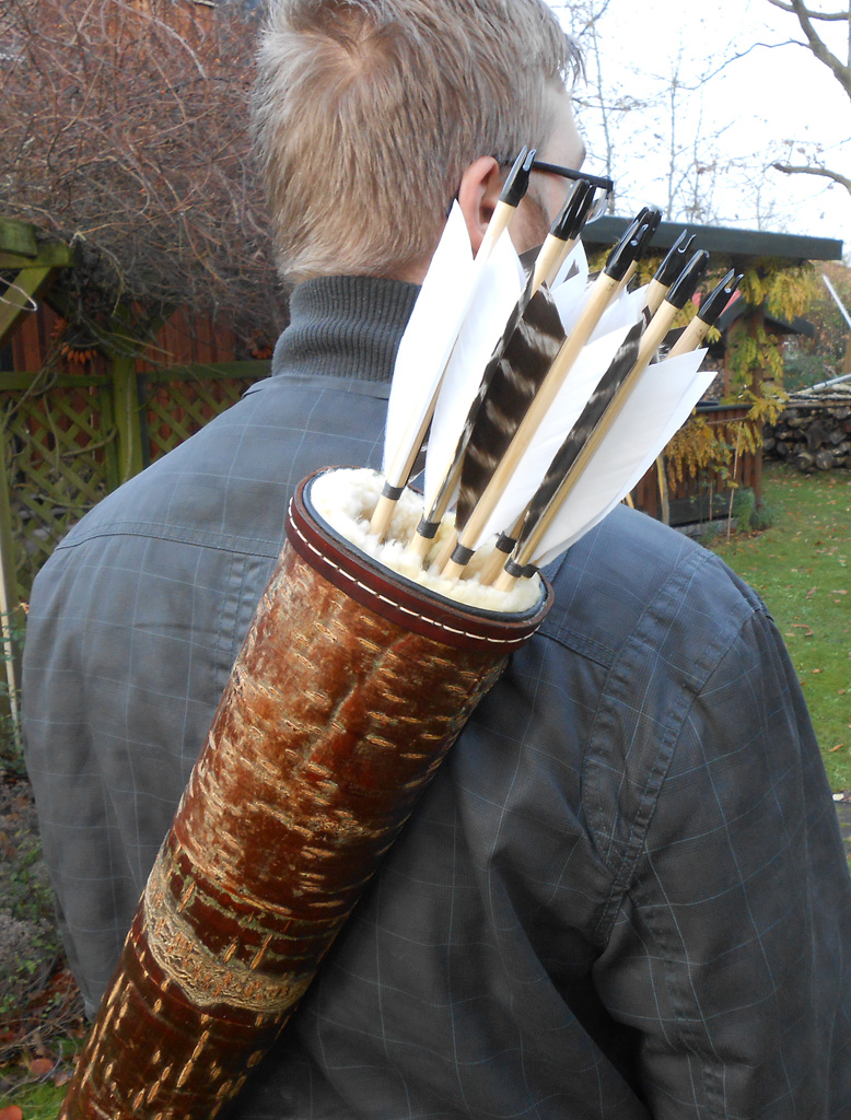

Köchermaße Länge 58 cm Umfang oben 36 cm und unten 22,5 cm
Der Köcher hat Platz für ca. 12 - 15 Pfeile

Bilder des fertigen Köchers:
