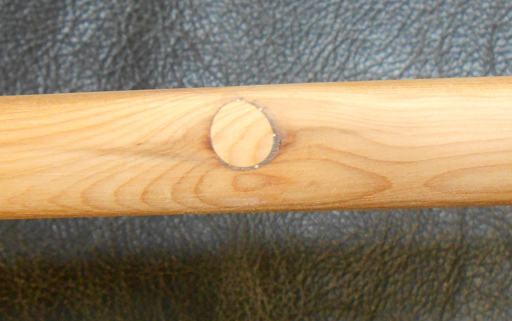

So, hab schon mal mit der Reparatur begonnen. Der Ast hatte einen Durchmesser von 6 mm und ich habe ihn sicherheitshalber auf 8 mm aufgebohrt.
Totast ausgebohrt
Totast ausgebohrt
An das Dübelholz habe ich mir erst einmal eine Verlängerung drangeklebt, damit ich besser schleifen kann und damit ich es auch wieder beim Anpassen aus dem Loch herausziehen kann.
Dübel
Dübel
Verkleben werde ich es wahrscheinlich erst Morgen.
Gruß Jürgen
JuergenM
Beiträge: 1465
Re: Probleme Ast ober WA, wie sichern ?
Beitrag von JuergenM »
Ich habe den Dübel gestern doch noch eingesetzt (mit Endfest) und heute abgesägt und verschliffen, sieht bis jetzt eingentlich ganz gut aus.
Loch mit Dübel
Loch mit Dübel
Dübel mit Uhu Endfest eingeklebt
Dübel verschliffen
Dübel verschliffen
Ausporbieren ob es hält werde ich aber erst in der kommenden Woche.
Gruß Jürgen
