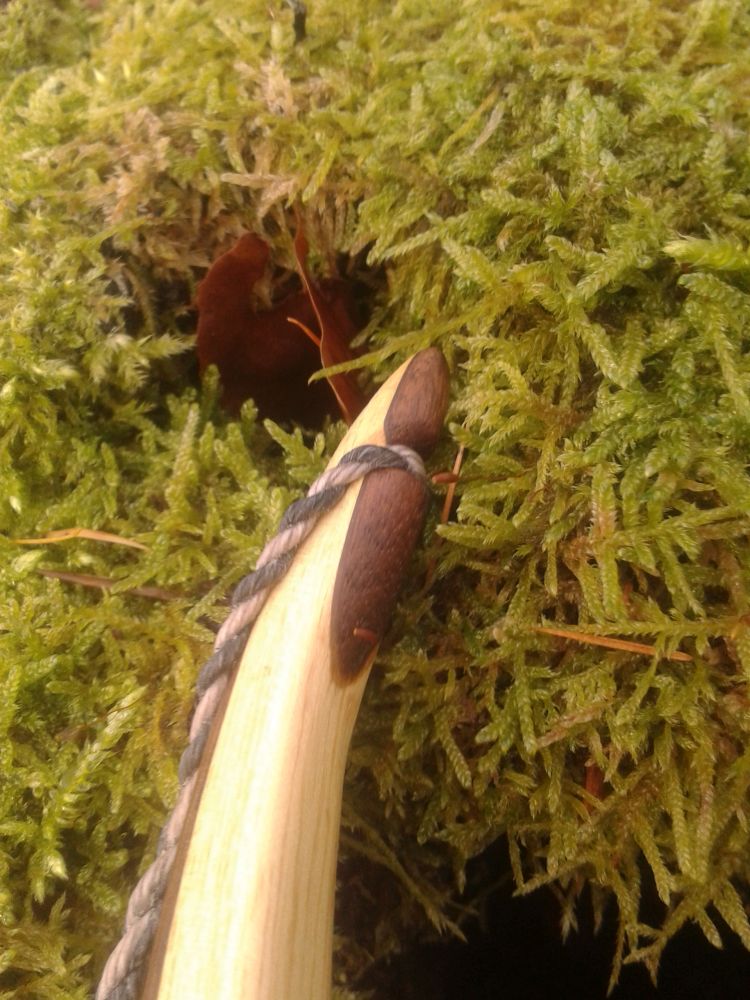

Blöderweise sind beide am Bauch aufgeplatzt, also hab ich einfach ein bisschen was mit dem Schweifhobel runtergenommen und zwei Schwarznusstreifen (danke an dieser Stelle an Mallefix ;) ) aufgeklebt.

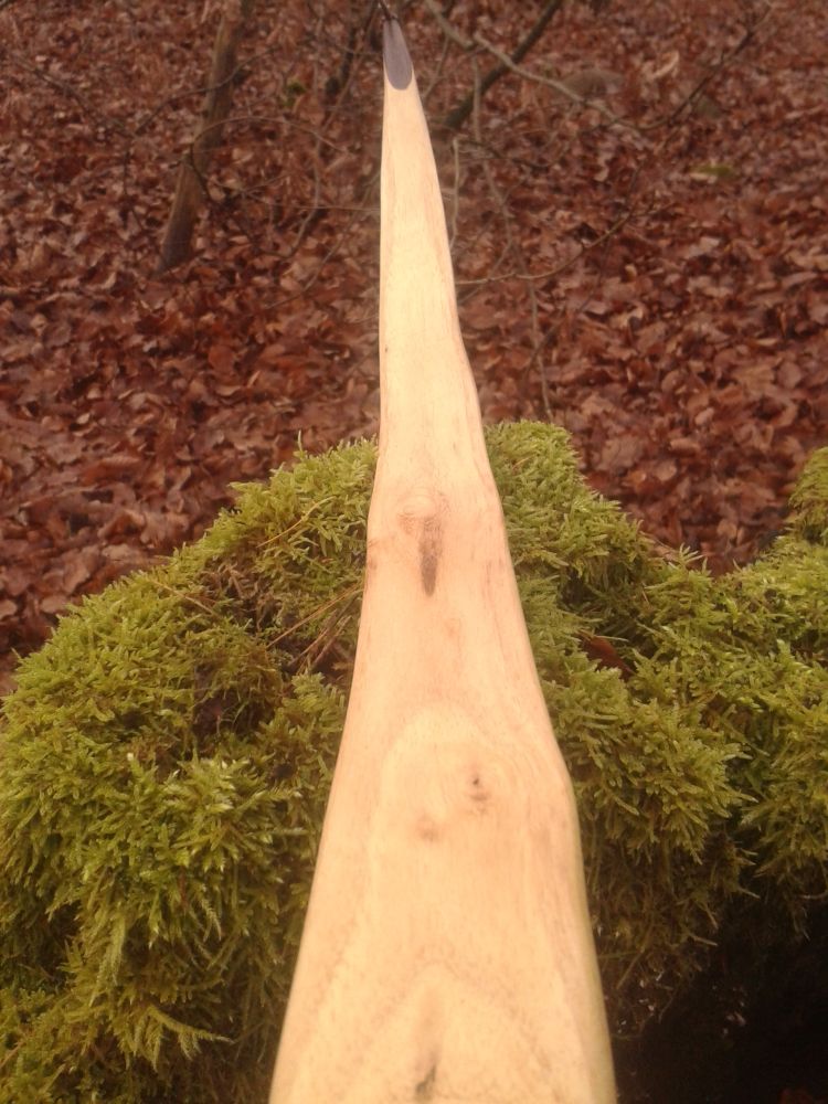

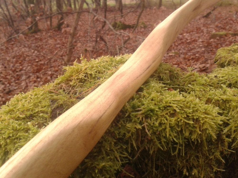

etwas welliger Faserverlauf

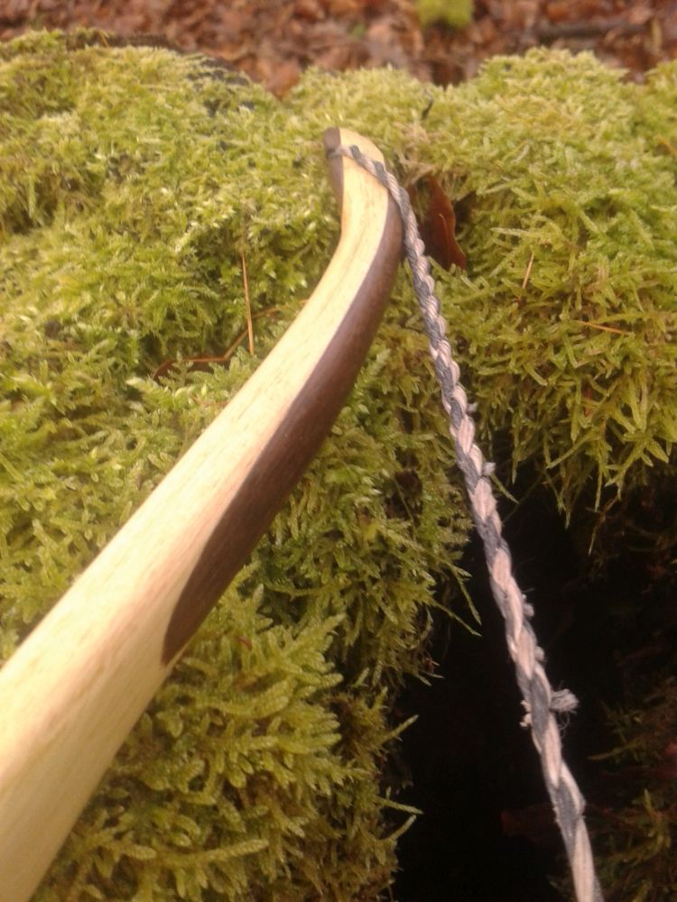

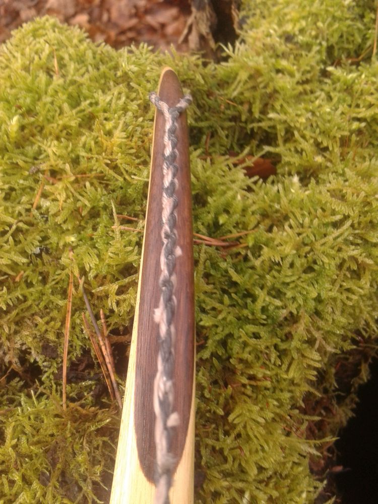

Overlay aus Schwarznuss...
....und nochmal von der Seite

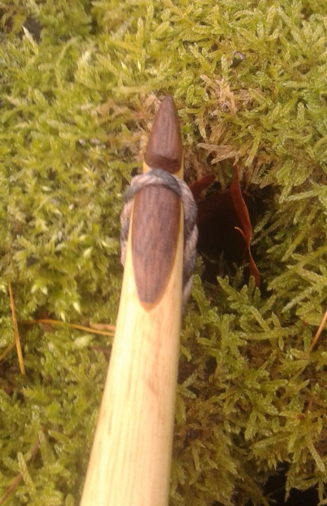

Die Verstärkung...
Die Verstärkung...
.....schön gleichmäßig auslaufen lassen

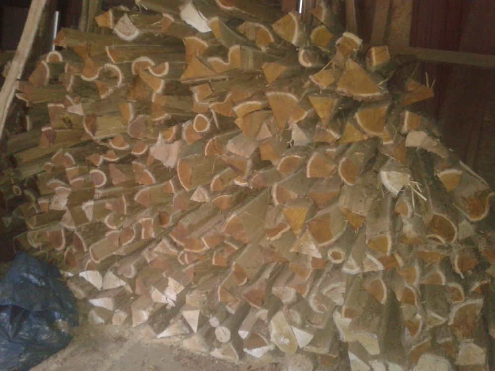

Bei uns in der Nähe wurde eine Straße freigeschnitten, da standen so 20 ausgewachsenen Robinien......
Falls mal jemand in der Nähe ist und sich was mitnehmen will... ;)
Edit: Mal ein schnell geknipstes Bild meiner Robinienabteilung... :D ;D 8) >:)

Na da werden sich ja in kürze die zwei Eibenstaves schön von der Robinie abheben... ;D
Sehr schöner Bogen btw.
Das mit der Verstärkung aus Schwarznuss gefällt mir ausserordentlich.
Ich überlege ob ich sowas bei meinem aktuellen Bogen auch mache. Eine kurze Eberesche.
Der ist mir beim flippen auch etwas eingerissen. ::)
Vieleicht etwas Eibenkern. Könnte schick aussehen...

Super geworden, gefällt mir sehr gut! Die "verstärkung" finde ich, ist eine optische Bereicherung!

Sehr schön geworden, besonders die Schwarznussverstärkungen sehen Klasse aus.

Ein schickes Bögelein hast du da gebaut. Allerdings EINE Verbessungsmöglichkeit habe ich gefunden (und die liegt aber nur an meinem persönlichen Geschmack) ;D Ich hätte den Bogen vor dem Finish mit etwas dunkler Beize behandelt und danach leicht angeschliffen und daaanach erst geölt. Für mich zeigt dieser Bogen zu wenige Maserung :) ;)

Fichtenelch78 hat geschrieben: Für mich zeigt dieser Bogen zu wenige Maserung )
Das liegt leider an dem starken Kontrast zum Hintergrund, das Holz zeigt sogar eine sehr schöne Maserung. :D

Gringo hat geschrieben: Ich überlege ob ich sowas bei meinem aktuellen Bogen auch mache. Eine kurze Eberesche.
Auf jeden Fall! :)
Ich hab, wie gesagt, das Ganze einfach mit dem Schweifhobel geglättet.
Dann die Leisten gedämpft und am Wurfarm gebogen, und zu guter letzt mit Epoxy angeklebt.

Was Deinen Bogen angeht - ein optisch sehr schöner Rettungsversuch ( hell-dunkel-Kontraste funktionieren meist ziemlich gut). Möge er halten und nicht noch mehr knittern.
Ein bisschen mehr Biegung zu den Fadeouts hätte er vertragen, vielleicht wäre das Set nicht so groß geworden.

Vielleicht sollte das erste drittel des unteren WA nach dem Fade etwas mehr biegen, den oberen finde ich ok. Aber da du den Stave im Rohzustand kennst kannst nur du es beurteilen, würde etwas gleichmäßiger aussehen. Ansonsten alle Daumen hoch.
