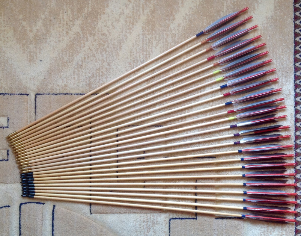

Fleissig, fleissig,
20 Stück sind schon Arbeit.
Interessant wären: Holzart, Spine, Gewicht, Durchmesser und Länge?
Gruss, Max
Gruss, Max
Re: Pfeilpräsentationen 3
Holzart. Fichte
Spine 50-55
Pfeil: 11/32
Gewicht: 30g ( 463 grain)
Länge: 77,6cm (30,5 Zoll)
Spine 50-55
Pfeil: 11/32

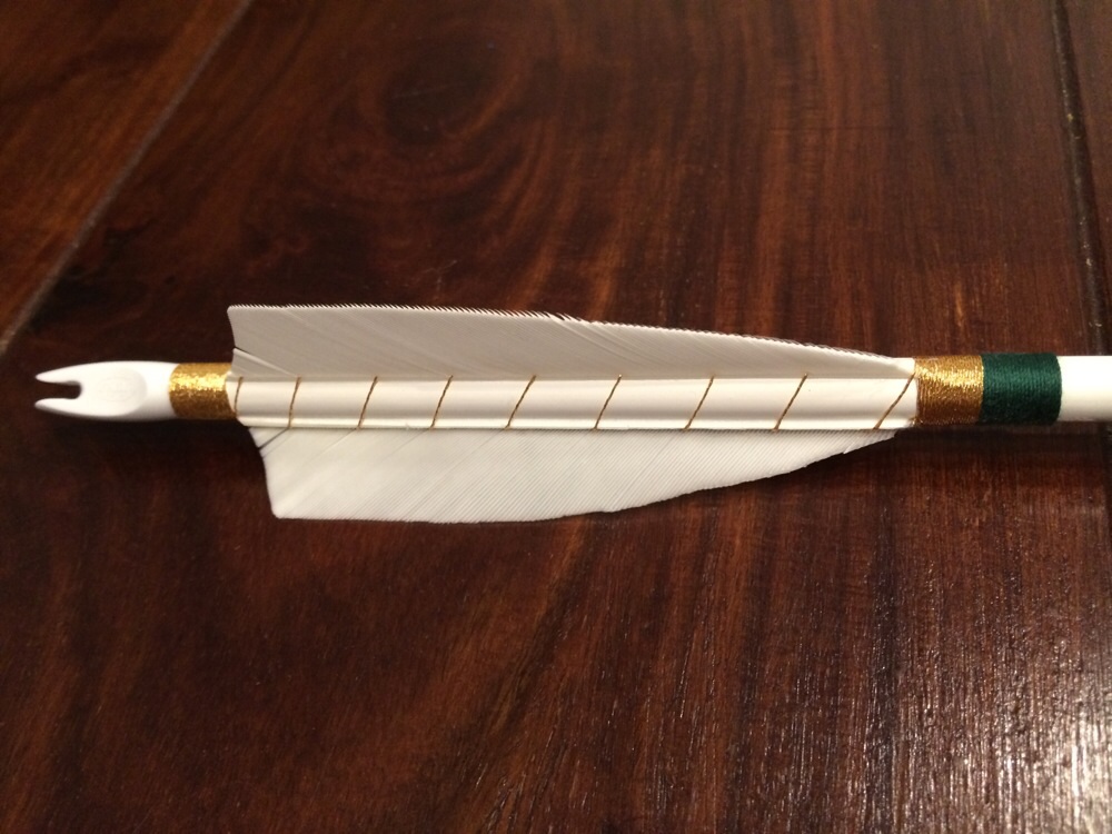

Hallo Leute,
ich hab demnächst den Elfenbogen für meine Frau fertig und damit sie auch was zum verschießen hat, habe ich ihr 5 passende Elfenpfeile gemacht.
Schaft:
Holz: Kiefer mit Bootslack
Länge: 32 Zoll
Durchmesser: 5/16
Spine: 31
Gewicht: ganzer Pfeil 28-29 Gramm
Spitze: Bullet geschraubt
Material: Messing
Gewicht: 30 grain
Federn: Natur
Länge: 4 Zoll weiß
Form: schield
Wicklung: Goldefektgarn, grünes Knopfgarn
Die Enden wurden nur überwickelt bzw. wurden unter die Wicklung gezogen.
LG Tom
Sehr schön
Aber - sind das Plastiknocken
Wenn das Legolas erfährt...
Ja sorry,
Elfenbein war gerade aus.
LG Tom
LG Tom

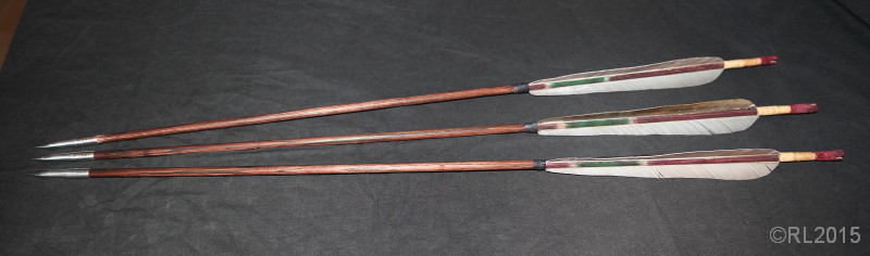

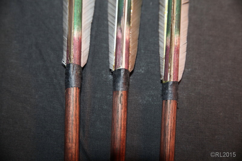

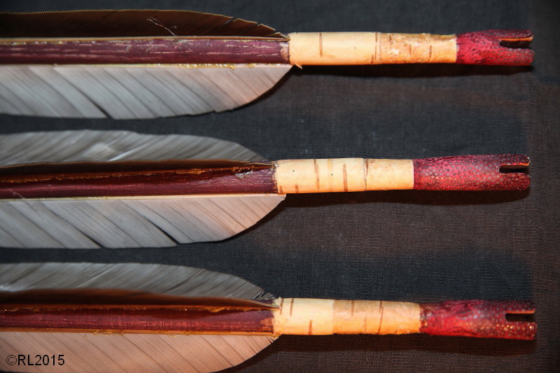

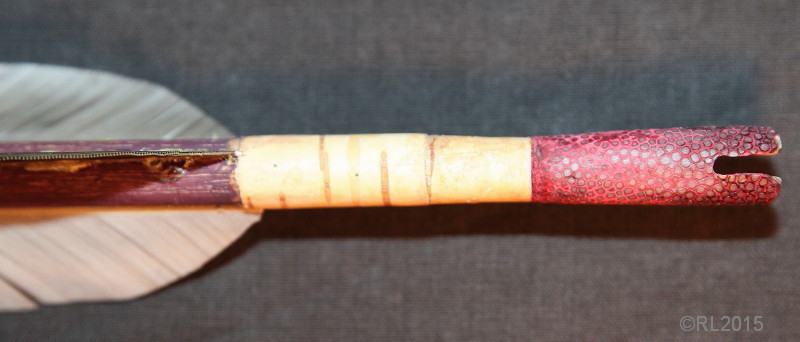

Pfeile im chinesisch-mandschurischen Stil nach historischen Vorbildern
Schaftmaterial: Esche
Länge: 34 Zoll
Durchmesser: asymmetrische Barrelung von 3/8 auf 23/64 Zoll
Befiederung: 10,5 Zoll lange Befiederung in typisch mandschurischem Stil (Truthahn)
Nocke: konisch geschliffene Selfnocke
Nockverstärkung: beschliffenes Stachelrochenleder
Schaftverstärkung zwischen Nocke und Befiederungsbeginn: Birkenrinde
Federsicherung: Seidenpapier
Spitze: zugunsten einer Einsetzbarkeit im Scheiben- und 3-D-Betrieb wurde auf die Verwendung historischer Schaftdorn- oder Tüllenspitzen zugunsten der gewählten Version (Top-Hat-Adapter 23/64 mit Surefire-Spitze) verzichtet.
Kosten pro Pfeil: ca. 15,- Euro
(Alle Rechte vorbehalten)
Ralph
Länge: 34 Zoll
Ralph

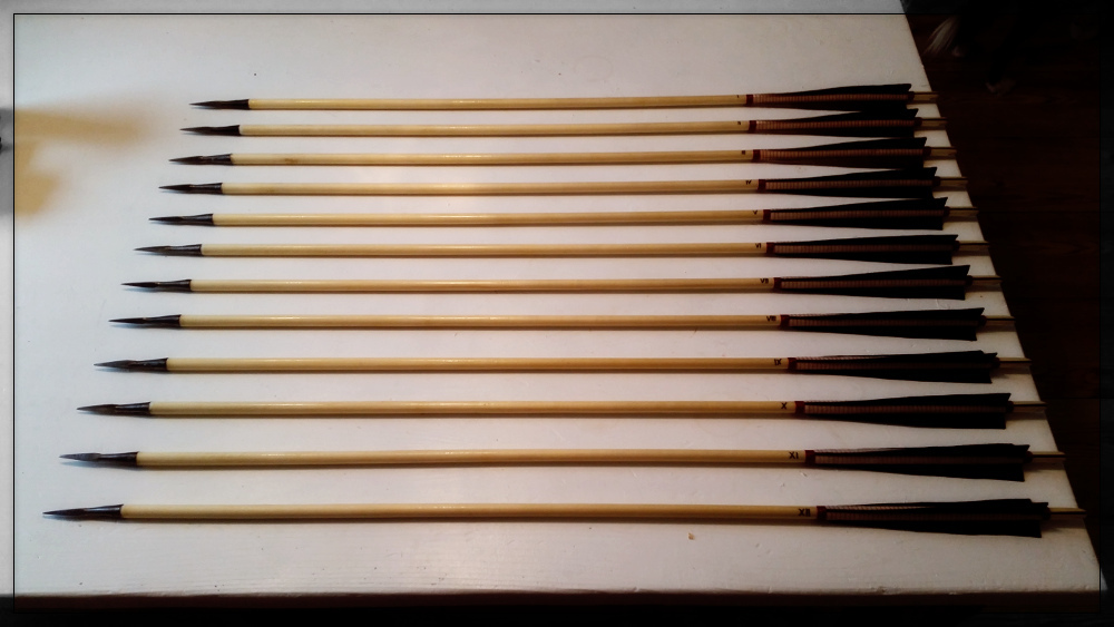

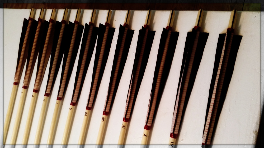

my new dozen
shafts & fletching by Ola Pettersson
arrowheads: handforged Type8 square by Jaroslaw Belza
each arrow 1140grain
Sehr schön, die Nummerierung gefällt mir besonders… finde ich ne coole Idee!
Grüsse Patrick
Grüsse Patrick
Nicht schlecht
Finish der Schäfte?
Finish der Schäfte?
- Blacksmith77K
- Beiträge: 6025
- Hat Dank erhalten: 3 Mal
Polyvine® Crystal Clear Wood VarnishBenedikt hat geschrieben:Nicht schlecht
Finish der Schäfte?
