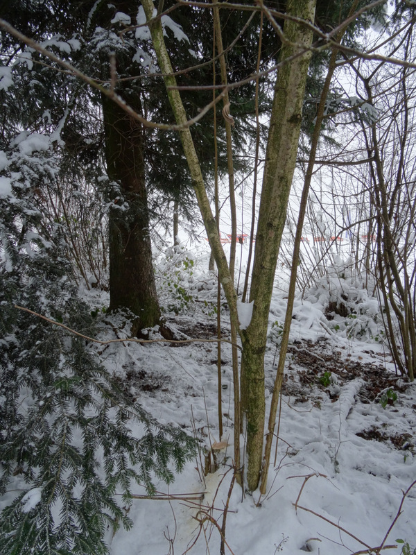

Hier wird ja schon fleissig gespalten und getrocknet. Gestern hab ich meinen Hasel geholt. 193cm lang, 10 cm dick und ziemlich schwer und nass

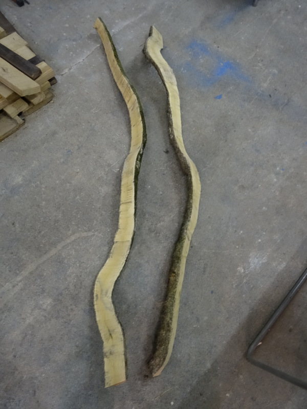

. Aus dem Sapling habe ich nun mit der Bandsäge 2 Rohlinge gemacht und in Form gespannt. Diese trocknen nun mind. 2 Wochen in der kalten Werkstatt. Werkzeuge: Bandsäge, Klappsäge.
Re: Saplingbow 7, Bogenfreund, Hasel
Willste den Staves ne Vorspannung beizwingen, oder soll die Massnahme gegen die Propellerseuche helfen?

Vielleicht gelingt den Zwingen beides, hat aber nicht immer mit bleibendem Erfolg funktioniert.
