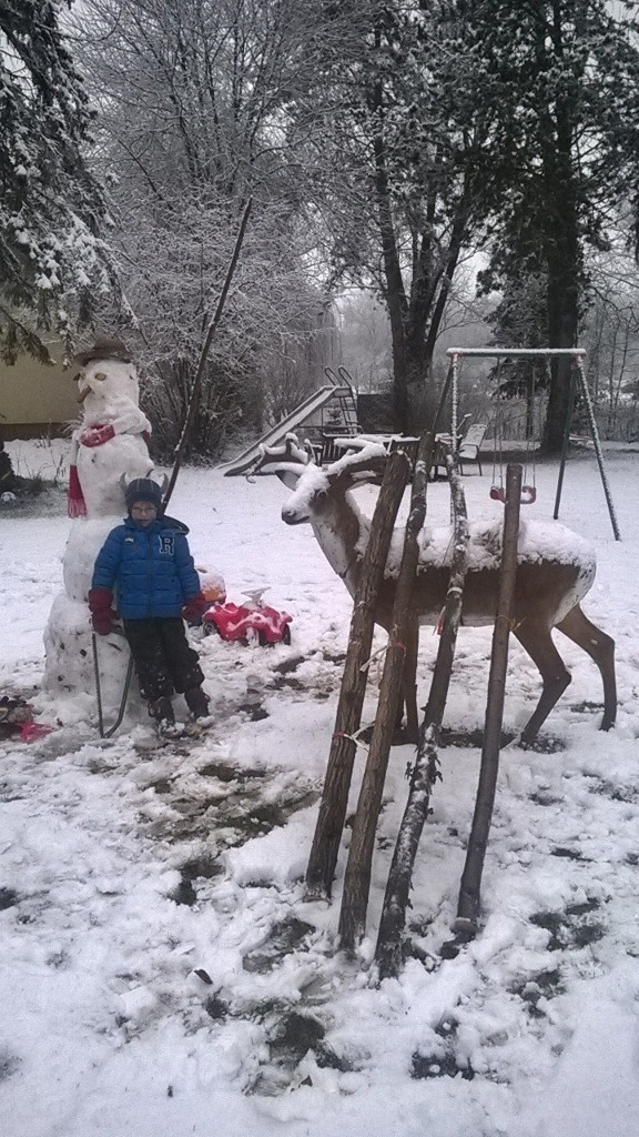

Sooo, frisch aus dem Urlaub zurück, sind wir heute ans Werk - auch wenn das Wetter Kapriolen schlägt. Erst hat's geregnet und wir wollten warten bis es endlich aufhört und dann kam der Schnee zurück. GRRRR
Bilder sind also nicht so berauschend, weil alles ziemlich kalt, nass, ätzend und so....
In diesem Schneegestöber steht der Hartriegel:
