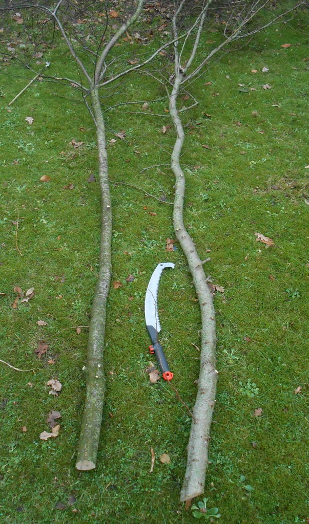

Die Ernte ist eingefahren:
Gestern Nachmittag habe ich die Saplinge bei mir auf dem Knick geschnitten:
1x Weißdorn und 1x TraubenkirscheAllen zusammen noch einmal ein frohes neues Jahr.
Gruß Jürgen
Gruß Jürgen
Zuletzt geändert von JuergenM am 02.01.2015, 18:31, insgesamt 1-mal geändert.
Re: Saplingbow 7, JürgenM - Weißdorn/Traubenkirsche
Wat fürn krummer Hund.
Warte mit Spannung auf die Fortsetzung.
P.S.Wie lang sind die denn?

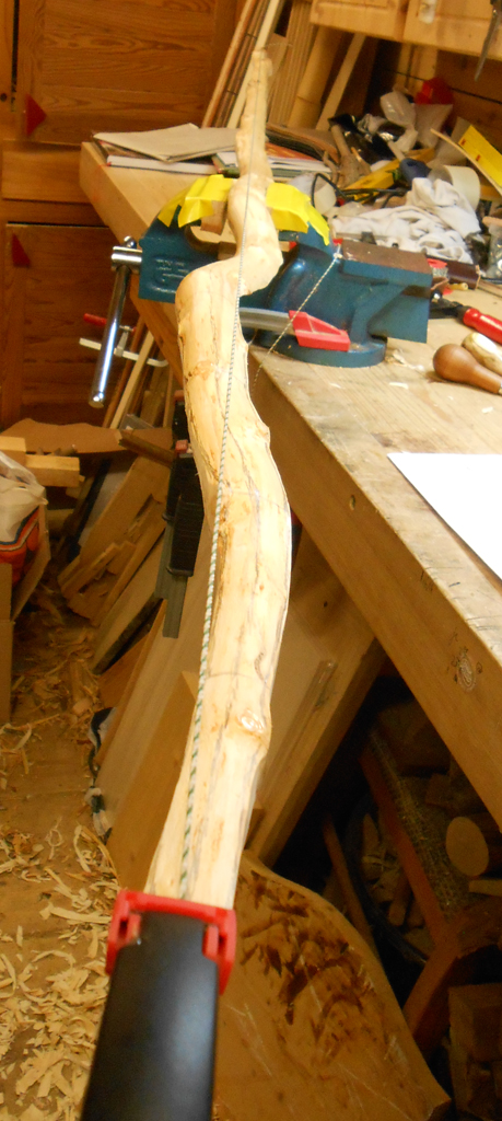

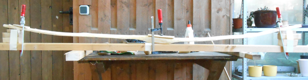

Späte Traubenkirsche:
Nach der Ernte habe ich den Ast eingekürzt und die Wurfarme bis auf den Markkanal runtergearbeitet. Heute habe ich die WA Enden noch ein wenig auf grobe Breite gebracht und anschließend den Rohling auf ein Kantholz aufgespannt, damit er sich nicht zu sehr verziehen kann. Allerdings werde ich ihn wohl auf jeden Fall ein bißchen im Griffbereit richten müssen. Die Rinde werde ich erst einmal für die erste Woche drauflassen.
Länge derzeit: 1,8 mtr
Durchmesser oben/unten: 45/50 mm
Gewicht momentan: 1800 g
Das gute Stück ist ein bisschen snakey und ein wenig deflex. Die Schnittflächen habe ich mit Leim versiegelt.

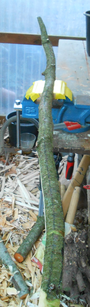

Weißdorn:
Den Weißdorn habe ich genauso wie die Traubenkirsche bearbeitet.
Länge derzeit: 1,70 mtr
Durchmesser oben/unten: 35/53 mm
Gewicht momentan: 1500 g
Der liebe Kleine wird wohl ziemlich spannend werden. Ein bsschen snakey, ein wenig deflex, so 5-10 kleine und große Äste, usw., aber man gönnt sich ja sonst nichts.
Ein bisschen Spaß muss ja schließlich auch dasein.
Schaun wir mal was daraus wird.
Gruß Jürgen
Gruß Jürgen

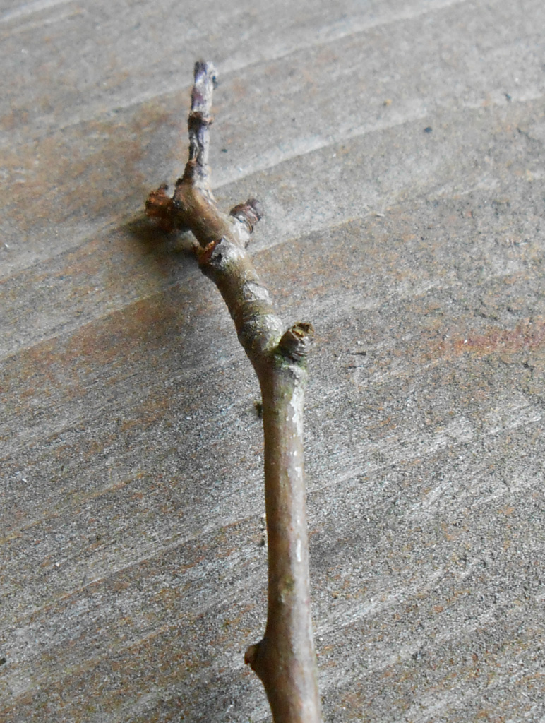

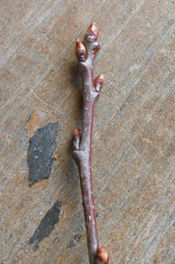

Ui, der Weißdorn sieht ja echt interessant aus, da wünsch ich dir gutes Gelingen und gute Nerven :-) Traubenkirsche scheint ja heuer auch "in" zu sein. Interessant, weil ich dazu noch gar nicht so viele Informationen im Forum gefunden habe.
edit: sehe gerade, dass es sich hierbei auch um Prunus serotina handelt. Das stiftet immer wieder Verwirrung...

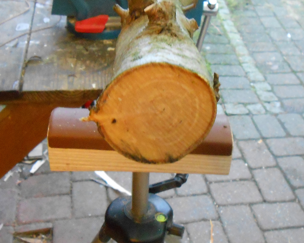

Traubenkirsche:

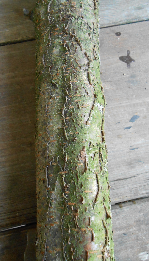

Gestern habe ich noch mal die äußerste Rindenschicht abgezogen und der Rohling ist in die Werkstatt umgezogen. Heute habe ich die restliche Rinde mit einem stumpfen Stachtel abgezogen, funktionierte damit sehr gut und einfach. Zusätzlich habe ich die Wurfarme noch ein wenig ausgedünnt. Der Rohling steht jetzt erst einmal, auf einem Kantholz aufgespannt, weiter in der ungeheitzen Werkstatt und kann langsam weiter trocknen.Der Sehnenverlauf muss in den nächsten Tagen noch ein wenig korregiert werden. Ich werde das wahrscheinlich mit der HLP im Griffbereich machen. Das einzige Problem (oder Frage), dass ich zur Zeit habe ist:
Der Rückenring hat nur eine Stärke von ca. 3 mm und das scheint mir ein bisschen wenig zu sein. Der dritte Ring ist breiter, aber wenn ich den 1. und 2. runter nehme, wird der Bogen zu schmal (derzeit 36 mm am FO). Ich überlege daher, ob ich ein Backing aus Rohhaut oder Leinen als Bruchschutz draufmachen soll. Problem dabei ist nur, ich hab das bisher weder mit Rohhaut noch mit Leinen gemacht und habe beides nicht da, und nu?
Probleme ber Probleme !!
Ansonsten ist aber alles gut !
Gewicht heute 1120 Gramm
bisher verwendetes Werkzeug:
Astsäge, Zollstock, Stift, Ziehmesser, Spachtel
Jürgen
Jürgen
- Benedikt
- Beiträge: 3208
- Hat gedankt: 4 Mal
- Hat Dank erhalten: 126 Mal
Ich finde den Rückenring bei weitem ausreichend.
Zudem ist das Freilegen ne Plackerei
- Beiträge: 6627
- Hat gedankt: 263 Mal
- Hat Dank erhalten: 356 Mal
Nur mal zum Freilegen des Rückenrings: Das ist definitiv keine Plackerei, sondern extrem einfach, wenn das Holz nass ist (es geht doch um die Traubenkirsche?) und ich denke auch, dass 3 mm absolut ausreichen. Ich würd jetzt aber noch nix runter nehmen, vor allem wenns mit den Abmessungen eng wird, sondern warten bis der Stave trocken ist und dann schauen, ob der Splint aussen versprödet ist.
Traubenkirsche:
Lagert weiterhin aufgespannt in der Werkstatt, diese wird aber seit gestern zeitweise (stundenweise) beheizt.
Gewicht 05.01.2014: 1080 Gramm
Gewicht 06.01.2014: 950 Gramm
Weißdorn:
Gestern habe ich die Rinde (wieder mit dem stumpfen Spachtel) abgezogen, allerdings war es deutlich mehr Aufwand als bei der Traubenkirsche. Die Rinde sitzt deutlich fester drauf und ist auch faseriger als bei der Traubenkirsche. Ansonsten habe ich noch die WA´s ein wenig dünner und schmaler gemacht. Probleme könnte es am oberen WA geben, denn es sieht so aus, als ob sich Insekten im Rohling unter der Rinde eingenistet hatten. Fraßkanäle sind es aber anscheinend nicht, es scheinen nur Spuren zu sein, da das Holz wohl nicht direkt verletzt ist. Auch der Weißdorn lagert weiterhin aufgespannt in der zeitweise beheizten Werkstatt
Gewicht 06.01.2014: 990 Gramm
Derzeit sieht es so aus, als ob der Weißdorn schneller trocknet als die Traubenkirsche.
Gruß Jürgen
Weißdorn:
Gruß Jürgen
Ich habe heute bei beiden Rohlingen das grobe Profil ausgearbeitet. Sie werden beide semipyramidal gebaut, 1. Drittel der WA´s paralel, danach pyramidal.
Traubenkirsche:
Breite an den FO 35 mm an den Nocks (geplant) 10 mm
Gewicht heute morgen: 880 Gramm
Gewicht nach Bearbeitung: 760 Gramm
Während des Tages, bei der Bearbeitung, hat sich der Rohling auch noch ein wenig verzogen. Die Sehne ist jetzt ca. 5 cm neben der Griffmitte, aber das werde ich wohl er in ein paar Tagen im Griffbereich rausdämpfen. Weißdorn:
Gewicht heute morgen: 950 Gramm
Gewicht nach Bearbeitung: 800 Gramm
Beim Weißdornrohling habe ich , wie bei der Traubenkirsche, zuerst die Mittellinie und anschl. die Rohbreiten an den WA´s angezeigt, und danach ausgearbeitet.Der Sehnenverlauf ist ok, der Rohling hat sich also bisher nicht verzogen.Problematisch werden aber sichlich noch die Äste im unteren Wurfarm werden, denn bereits jetzt werden sie ein wenig rissig (trotz Versiegelung). Ich werden mal die nächsten Tage abwartet, wie sie die Äste bei der weiteren Trocknung verhalten. Sollten die Äste stark rissig werden, hab ich immer noch die Möglichkeit sie auszubohren, genug Material habe ich stehengelassen.
Gruß Jürgen
Traubenkirsche:
Gruß Jürgen
Die Traubenkirsche und überhaupt Kirsche gilt halt auch als Holz, das sich beim trocknen stark verwerfen kann - damit muss man eigentlich immer rechnen. Aber dafür kann man es ja wieder super-easy weg dämpfen
Grüsse und weiterhin gutes Gelingen - Neumi
