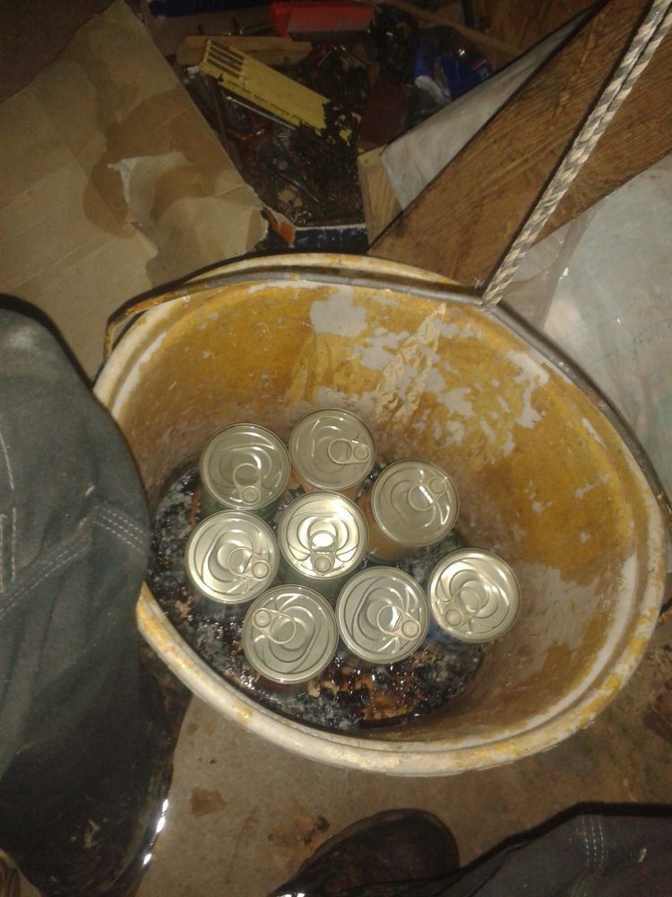

Heute nachmittag wieder ein wenig gesapelt:
Erst einmal den Overlays widmen. Schnell den Zauberstab geschwungen: Dann mal auf Tandhöhe gebracht und festgestellt, dass eines der Enden schräg zieht.
Also HLP und improvisierte Gewichte raushohlen: Mal gucken: Dan hab ich mal eben bis 20" getillert, weiter zieh ich erst mit Sehne
Die kommt voraussichtlich übermorgen drauf
Und vorher gibts auch keine Tillerbilder.
....ich hab nichmal mehr ein Tillerstock........
