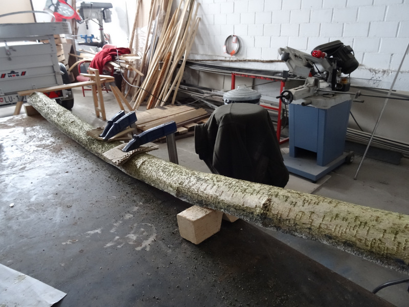

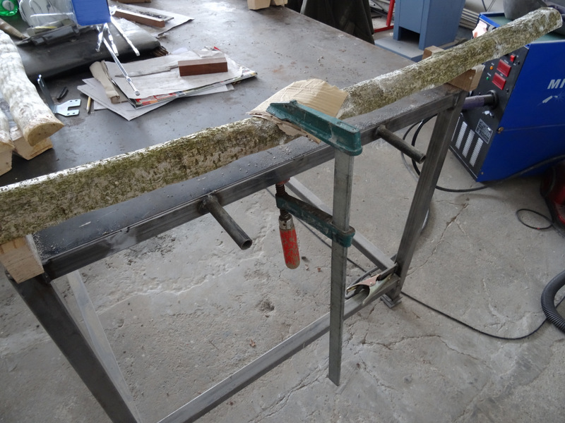

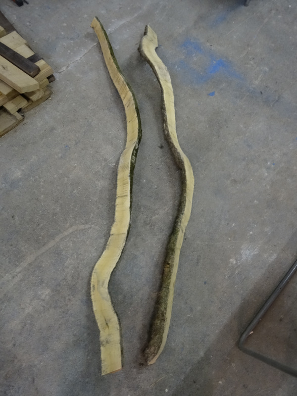

Hier wird ja schon fleissig gespalten und getrocknet. Gestern hab ich meinen Hasel geholt. 193cm lang, 10 cm dick und ziemlich schwer und nass >:) . Aus dem Sapling habe ich nun mit der Bandsäge 2 Rohlinge gemacht und in Form gespannt. Diese trocknen nun mind. 2 Wochen in der kalten Werkstatt. Werkzeuge: Bandsäge, Klappsäge.

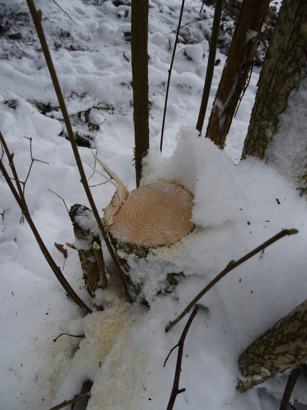

Knospen
Knospen
9-10 cm an der dicksten Stelle

Stave 1, Drehwuchs wird sich wohl bald zeigen
Stave 2, Reserve
Stave 2, Reserve

Willste den Staves ne Vorspannung beizwingen, oder soll die Massnahme gegen die Propellerseuche helfen?

Vielleicht gelingt den Zwingen beides, hat aber nicht immer mit bleibendem Erfolg funktioniert.

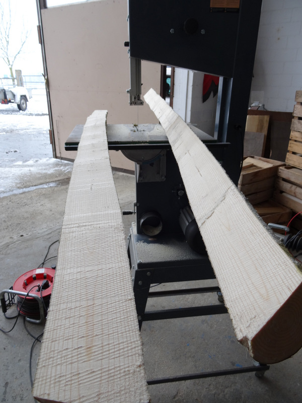

Griff am Hasel aufzeichnen
und Bogen mit der Bandsäge grob ausgeschnitten.Zwischendurch musste ich noch dass Sägeband wechseln. Kann es sein dass nasses Holz das Band schneller abnutzt?

TRockenes Holz ist härter, von daher bezweifle ich es.
Kann es sein, dass ich die Zähne einfach zugesetzt haben?
Grünes Holz fasert auch sehr viel stärker.

Meine Baby-Bandsäge (Baumarkt 185 sFr.) sägt am allerschönsten Knochen... am zweitliebsten Ipe. Da ist sie willig brav am Strich lang zu schneiden, egal ob mit der Faser oder nicht. Eiche oder pfurztrockene Kirsche geht auch grad noch so - Aber auf gar keinen Fall sägt sie Hasel!! (Vielleicht schön trocken und quer zur Faser) Aber mit der Faser? Nope!! Auf gar keinen Fall - da schwänzelt sie rum - steckt im Nu fest, weil das Blatt seitlich ausbiegt- egal was man macht.... >:(
Warum ist das so??? ???

Ich tippe auch drauf, dass die Zähne durch das weiche nasse Holz einfach zugesetzt werden.
