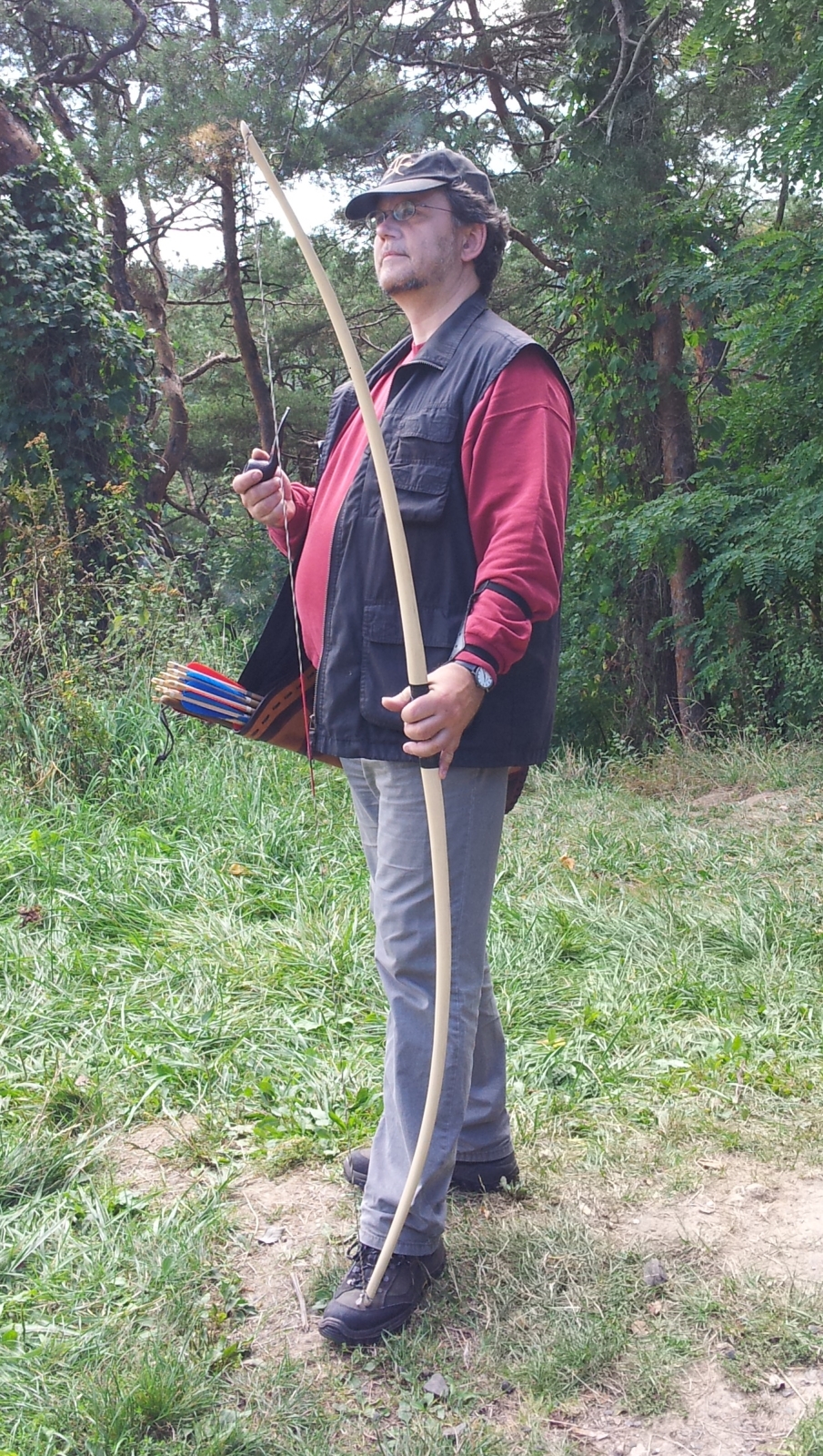

Und ja, aus Hickory-Brettern kann man tolle Bogen bauen! Am besten macht man den Querschnitt erst mal (liegend) rechteckig, etwa "Dicke mal 2 = Breite", und rundet dann die Bauchseiten-Kanten JE auf 1/3 Breite ab, so dass in der Mitte 1/3 Breite gerade bleibt.
Das gibt sehr gute Bogen, die durchaus etwas "elbartig" aussehen.
PS: Das hier ist so einer, allerdings nur "Dicke mal 1,5 = Breite", 55#...:
