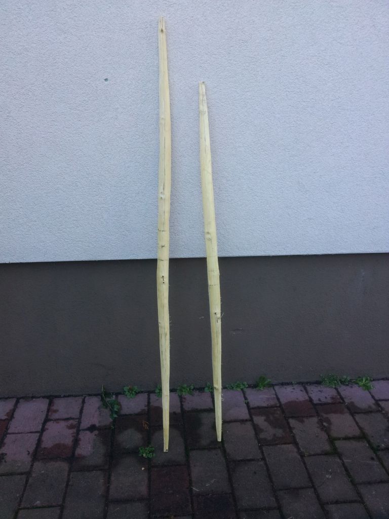

Noch volle Länge von 230 cm:
Nackisch, Durchmesser ohne Rinde oben 65 mm und unten 85 mm:
Die üblichen Überaschungen die von außen nicht zu sehen waren: ::)
So wird er jetzt mittig geteilt:

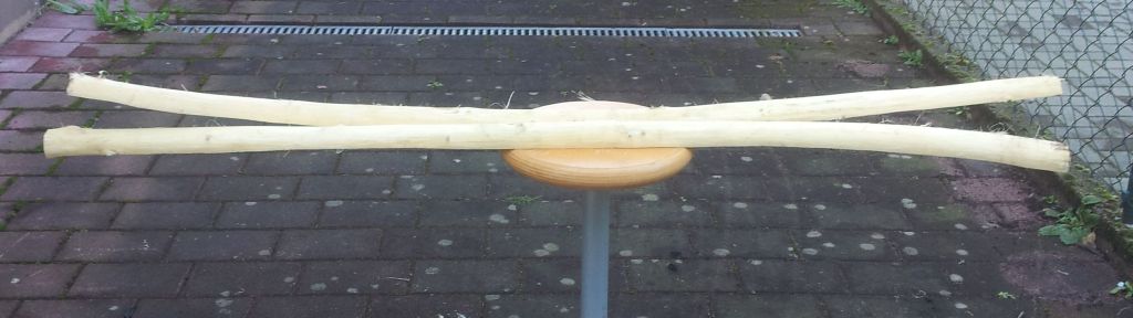

Ich liebe meine Bandsäge. :D 2 nette Rohlinge, ….
einmal Reflex und ….
einmal etwas Deflex.

So, die Enden und Rücken versiegelt und erst mal in die Ecke gestellt.
Plan A: Aus dem Reflexen teil soll ein Semipyramidaler Flachbogen von ca. 65“ Länge werden, angepeiltes Zuggewicht 40#.
Plan B: Kurzer Bogen, ca. 57“, mitbiegender Griff, geflippte enden, angepeiltes Zuggewicht 40#.
Beide Bögen werden mit Splint gebaut wobei noch ein oder 2 Splintringe runter kommen.
Verwendete Werkzeuge bisher: Astsäge, Spachtel und Bandsäge.

Schaut gut aus. Das klingt nach 2 vernünftigen Bögen. Würde ich ganz genau so machen.
Aber sag mal, bei dir liegt wohl gar kein Schnee? Das sind doch Bilder aus dem letzten Sommer, oder? ;D
Grüße, Marc

Onslow Skeleton hat geschrieben:Plan B: Kurzer Bogen, ca. 57“, mitbiegender Griff, geflippte Enden, angepeiltes Zuggewicht 40#.
Das wird aber ein giftiger Hessezwerch ;D

Hallo, eine Anfängerfrage: wäre es nicht sinnvoll den deflexen Teil jetzt wo er noch grün ist zu begradigen oder einen leichten Reflex einzubauen z. B mit einer Zwinge in einer Form?

@Schnabelkanne: Der BOgen soll ja recht kurz werden, also bietet es sich an, den Deflexen teil zu nehmen.
So wird das Holz nicht so stark gestresst.

schnabelkanne hat geschrieben:Hallo, eine Anfängerfrage: wäre es nicht sinnvoll den deflexen Teil jetzt wo er noch grün ist zu begradigen oder einen leichten Reflex einzubauen z. B mit einer Zwinge in einer Form?
Die Antwort wurde dir ja schon gegeben. Ich werde die beiden Rohlinge trotzdem noch auf Balken "zwingen" aber nicht um Deflex oder Reflex heraus zu ziehen sondern um ein seitliches verziehen zu verhindern. Dass ist mir beim letzten Saplingbow mit der Robinie passiert.
Keine Ahnung ob es am Schnelltrocknen lag oder einfach nur Pech war aber dieses mal will ich auf Nummer sicher gehen.
