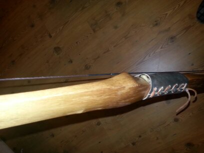

Djog
Beiträge: 251
Registriert: 19.11.2010, 18:46
Re: Maße für einen flachen Ulmenbogen?
Beitrag von Djog »
Ich stehe auf Pfeilauflagen, gibt immer einen schönenen reproduzierbaren Abschuß. Und wenn die aus Horn später
aufgeklebt werden und unter dem Leder versteckt werden , sieht das gar nicht so doof aus.
Gruß Djog
