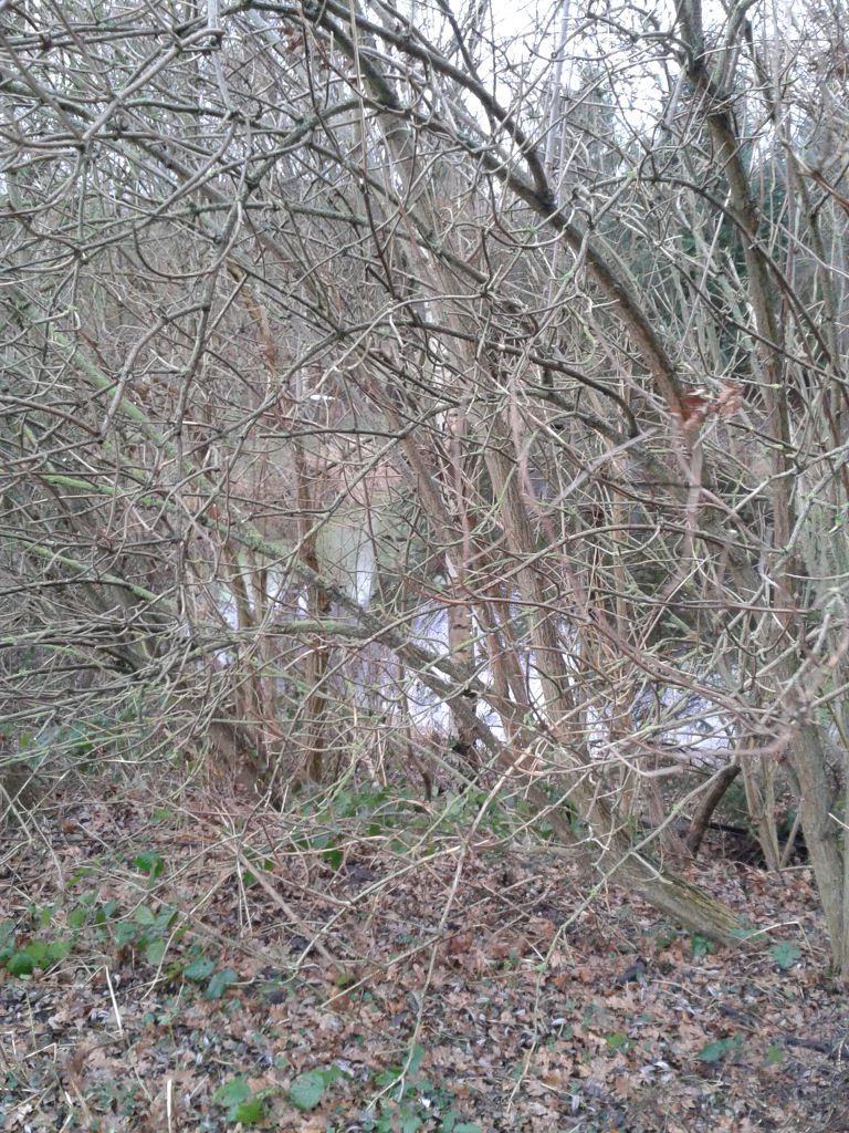

Ich habs auch endlich geschafft was zu ernten: Zwei komplett unterschiedliche Holunder Äste:
Da standen sie mal
Da standen sie mal
Schnippschnapp, Baum ab
Rechts krumm, kurz (ca. 1,40m), anspruchsvoll (bestimmt nichts für einen Anfänger wie mich, aber irgendwie reizt er mich!)
Und links schön grade, schön lang (noch über 2m), falls der rechte wie erwartet bricht ;)

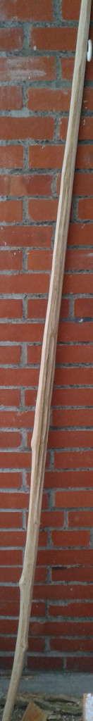

Zuhause dann noch schnell bis zum Markkanal frei geschnitzt, entrindet und die Enden versiegelt. Am liebsten hätte ich ja gleich noch beide grob in Form gebracht, aber die Zeit ist doch irgendwie knapp.
Den krummen entrindet und die Hälfte weggeschnibbelt
Auch den langen auf Markkanal runtergeschnitzt und Griff eingeschnitten.
Sobald wie möglich werde ich sie dann grob in Form bringen und gefesselt in die Ecke stellen.
Und ich muss dringend üben mehr Fotos zu machen! Das fällt mir ja leider immer etwas zu spät ein :(

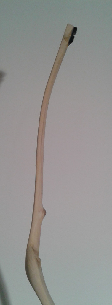

In der Woche habe ich am kurzen schon etwas weiter gearbeitet, nur noch keine Zeit gehabt Fotos reinzustellen. Den Kurzen hatte ich grob in Form gebracht und dann in den gut belüfteten Keller gestellt.
Der Kurze von der Seite
Der Kurze längs
Der Kurze längs
Hat seit Montag gut 100g verloren und kommt jetzt mit 640g ins Wohnzimmer.
Heute hatte ich dann Zeit für den langen Holunder. Mit ihm habe ich mich darauf geeinigt, dass er jetzt mit der Ausbildung zum ELB anfängt. Elb habe ich noch nicht gemacht, aber da gibts ja ne tolle Anleitung von Blacky, die angeblich auch bei Holunder funktionieren soll.
Also die Anleitung rausgesucht ... ca. 65#@29 wird das mit der Anleitung? Bekomme ich ja niemals gezogen. Und der Holunder meinte auch, dass er ja nicht mehr der jüngste sei und 65# mit ihm nicht zu machen sind, weshalb wir uns auf die Hälfte geeinigt haben. 30#-35#@29 also, nur wie muss ich nun die Zahlen ändern, damit das passt? Grob überschlagen habe ich gedacht, ich mache einfach mal 20% weniger und was dann nicht passt muss halt beim Tillern weg.
Die Breite eingezeichnet udn ab in meine "Werkstatt":
Es schneit! nur leider mitten in meine Werkstatt.
Breite zuschneiden
Breite zuschneiden
Breite sieht gut aus, jetzt die Dicke angezeichnet

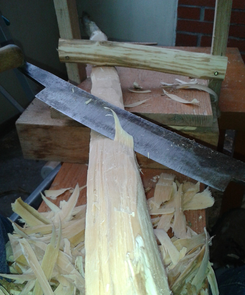

Die Breite mit dem Ziehmesser zurechtgeschnitten, dann die Dicke eingezeichnet und wieder mit dem Ziehmesser gespielt. Am Ende dann noch am Bauch die Kanten abgeschnitten und jetzt sieht der so aus:
Auf die passende Dicke geschnitten und die Kanten am Bauch abgeschnitten
Sieht gut aus, so kanns in Keller gehen.
Mittendrin habe ich mal einen riesen Schreck bekommen, als ich gemerkt hatte, dass ich den Markkanal komplett vergessen hatte und der ja möglicherweise ein Spielverderber sein könnte, wenn ich das Holz auf bestimmte Maße schneide. Zum Glück ist der Markkanal doch größtenteils rausgefallen und in der Mitte, wo seine letzten Überreste zu erkennen sind, habe ich etwas mehr Holz stehen lassen.
Jetzt darf der Lange für ne Woche in den Keller und dann sehen wir weiter!
p.s. Ich bin ein wenig stolz auf mich, dass ich heute mal öfter dran gedacht habe Fotos zu machen! Weiter so! :D

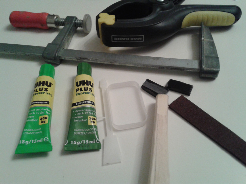

Kleine Hornplatten ausgeschnitten, ...
... aufgeklebt ...
... aufgeklebt ...
... und eine provisorische Nocke eingefeilt.

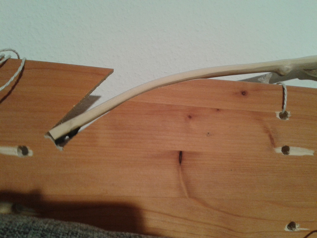

Ohoh, das wird ja nie was mit dem Sehnenwinkel ... also wollte ich mal das dämpfen ausprobieren.
Also schnell eine Form ausgesägt, Kochtopf angeschmissen und gebogen:
Meine erste Form ...
... funktioniert nicht so wie geplant :D ... das war wohl nix
Tja, mindestens ein Fehler zuviel. Aber ein klein wenig von der Biegung ist drin geblieben. Da die Zeit so langsam knapp wird wirds wohl so bleiben müssen. Also noch mal ein wenig weiter getillert, bis ich mit der Biegung auf Standhöhe zufrieden war.

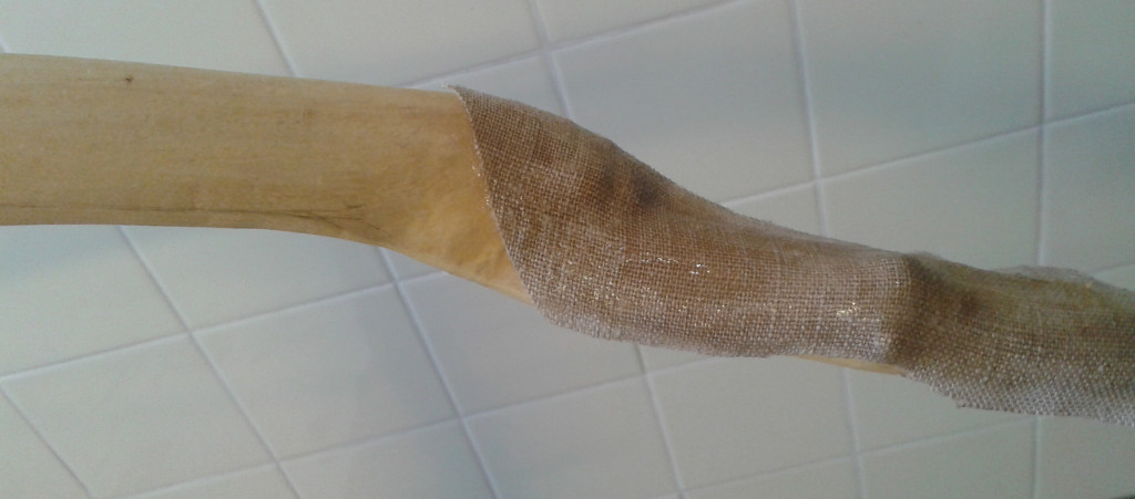

Da die Rückenringe alle unendlich dünn, der Bogen viel zu kurz und meine Bogenbaufähigkeiten viel zu anfängerhaft sind, hab ich Feigling mich dazu entschlossen noch ein Leinenbacking auf den Rücken zu kleben.
Also Hautleim angerührt und 3 Teile Ikea-Leinen aufgeklebt.
Leinenbacking aufgeleimt

Leinen einfach überstehend aufleimen und dann mit Ziehmesser abschneiden ging super, nur den Bogen schleifen ist mit Leinenbacking ziemlich anstrengend, weil das Leinen sofort auffläddert, wenn man mit mit dem Schleifpapier nur kurz dagegen kommt.
Kennt da jemand Tricks?

die Franzen sind mir bei der Präsi aufgefallen.... war bei mir garnicht so... könnte das am Hautleim liegen? ich hab Weißleim genommen..

Nicht übers Leinen schleifen :D
Ich hab nach dem Schleifen der Kanten immer die Kanten mit verdünntem Holzleim bepinselt, dann den Bogen schleifen und nicht mehr an die Kanten kommen :)

Nicht über Leinen schleifen war dann mein Plan B :p
Nach dem goben schleifen noch mal mit Weißleim überstreichen werde ich mal ausprobieren.
