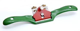

Dies ist eine kurze Anleitung, wie man einen Schweifhobel mit Trimmschrauben — wie zum Beispiel den Kunz 51 A — reproduzierbar sauber einstellt.
Benennen wir erst mal die Einzelteile:
  • Die geschärfte Klinge nennt man Eisen. Es hat eine flache Seite (Spiegelseite) und eine Seite mit angeschliffener Fase. Die Spiegelseite zeigt nach oben bzw. nach vorne, berührt also die Messerklappe.
  • Das rote Teil ist die Messerklappe und drückt das Eisen fest. Bei älteren Modellen ohne Trimmschraube muss die Messerklappe fest angezogen werden, da sie alleine die Messerklappe festklemmt.
  • Die messingfarbenen Schrauben sind die Trimmschrauben und verhindern, dass das Eisen nach hinten rutscht.

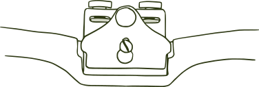

Das Eisen muss ab jetzt immer so an den Trimmschrauben anliegen, dass es nicht weiter nach vorne gestossen werden kann. (Wichtig.) Die Trimmschrauben sind nur dazu da, das Eisen nach vorne zu stossen. Rückwärts ist nichts! Wenn das Eisen zu weit vorne ist, Trimmschrauben etwas lösen und das Eisen von Hand nach hinten ziehen.
Das sieht dann so aus:
Nun geht es an den Trimmvorgang. Ziel: Das Eisen ist absolut gerade im Hobel und trägt auf der linken und auf der rechten Hälfte gleich viel Holz ab. Mit einem schrägen Eisen ist die Arbeit unberechenbar, und man hobelt gerne tiefe Kerben in den fast fertig getillerten Wurfarm, weil man die falsche Seite erwischt hat.

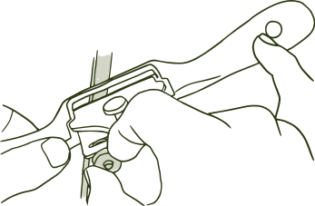

Dann das Eisen nach vorne schieben. Das geht so: Mit dem linken Viertel des Hobels auf einer Holzkante den Schweifhobel nach vorne stossen und gleichzeitig die linke Trimmschraube eine halbe Umdrehung anziehen. Wahrscheinlich geschieht noch nichts. Nun mit dem rechten Viertel «hobeln» und gleichzeitig die rechte Trimmschraube eine halbe Umdrehung anziehen. Wahrscheinlich geschieht immer noch nichts.
Haltung sieht bei mir so aus:
Den Trimmvorgang wiederholen, die Trimmschrauben vorsichtig andrehen und den Hobel genau beobachten. Sobald die Seite etwas Holz abträgt, wird sie in Ruhe gelassen und nur noch die andere Seite getrimmt, bis sie den selben dünnen Span abhobelt.
