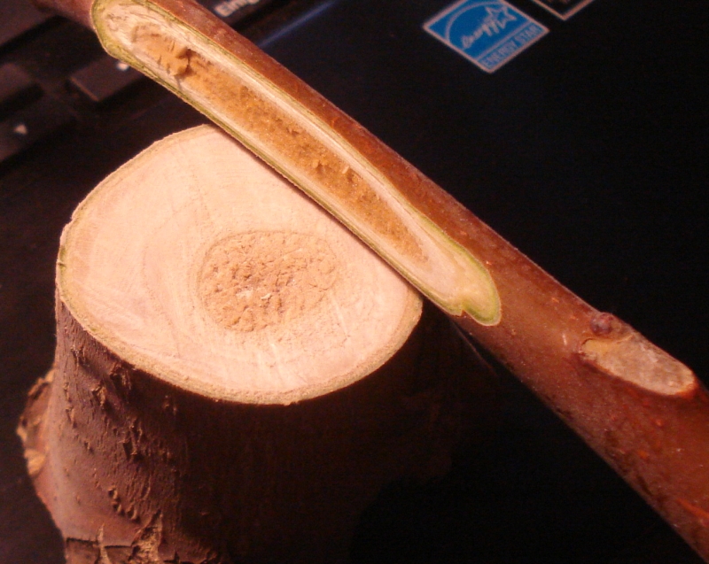

Zeig uns bitte nochmal ein ordentliches Bild des Querschnitts, an dem Man Jahresringe etc. erkennen kann.
Ich tendiere auch zu Walnuss; schneide mal mit einer feinen Klinge (Rasiermesser, Teppichmesser) und schneide einen Dünnen Trieb vorsichtig längs durch. Walnuss hat ein gekammertes Mark, das auch wie auf deinem Foto braun ist. Götterbaum hat eher schwammiges Mark - ähnlich wie Holunder :)
Keine Kammern...deutlich schwammig...also recht sicher Götterbaum.
Na dann steht dem Projekt ja eigentlich nichts im Weg, ich nehme mal an der wird als Sapling so bearbeitet wie Hollunder?
....ach ich lese gerade: giftig !...?

Giftig ist relativ. Eibe und Robinie sind auch giftig.
So weit ich weiß betrifft es jedoch meist nur bestimmte Pflanzenteile.
Meistens Rinde, Früchte, Blätter beim Holz ist es seltener der Fall bzw. Weniger giftig.
Soweit ich gelesen hab ist es bei Bitteresche die Rinde. Solange du nicht darauf kaust sollte es ungefährlich sein.
Außerdem habe ich gelesen, dass in Asien das Holz der Bitteresche dafür benutzt wird um die Körbchen für das Dampfgaren von Nudeln herzustellen.
Wenn das stimmt sollte die Bearbeitung des Holzes unproblematisch sein.

Tippe auch auf Götterbaum. Am dicken Querschnittbild erkennt man die typischen Rauten der Rinde.
