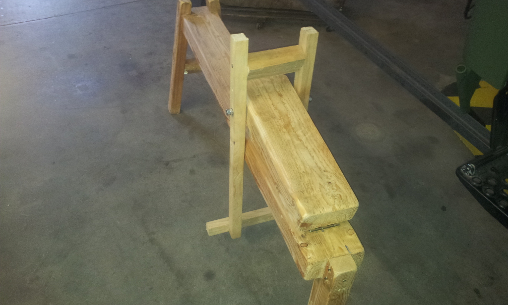

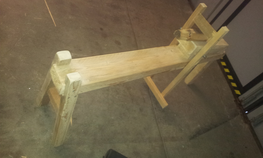

Ich bin hier im Forum auf ein Schnitzpferd gestoßen und wollte es nachbauen.
Habe halt das verwendet was ich da hatte.
Hier einige Bilder des fertigen Schnitzpferdes.
Kritik und Anmerkungen Erwünscht. :)
Alex
Und nun das Ergebnis. <br />Fertig bis auf den Hebelarm.
Geschliffen.<br />Der Hebelarm gefällt mir noch nicht. Er wird noch ersetzt. Darum nicht geschliffen.
Geschliffen.

:) :) haste doch hinbekommen aus "rumfortholz"

Joa schlicht und einfach. sieht gut aus. Mehr benötigt man ja nicht.

Ja, finde ich auch, dass das tadellos geworden ist. :)
Nur die beiden überstehenden Knubbel der Hinterbeine würden mich stören, wenn ich ganz hinten sitze.
Falls du vor dem Abschneiden dann Angst hast, dass das Holz bei den Schrauben bricht, dann kannst Du noch unten eine schräge Verstrebung zwischen Beine und Sitz anbringen. Dann steht das erdbebenfest.

sieht stabil und schlicht aus. Prima. Vielleicht würde ich, wenn ich so eine Bank hätte, eventuell über einen breiteren Sitzplatz nachdenken.

Die beiden Enden der Beine hinten wollte ich extra so lassen weil ich sie schick finde aber es stimmt wenn es stört werden sie noch weg kommen.
