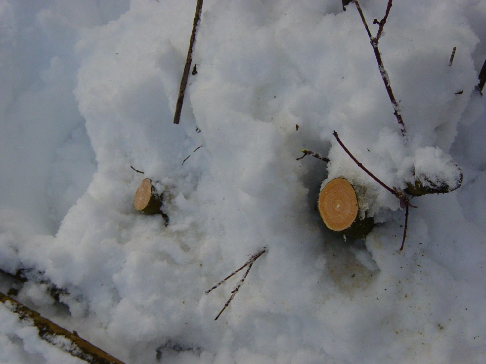

Saplingbow 7 bowster: 3x Hartriegel, 2x Holunder, habe ich heute in den Auen des Inn geschnitten, Fotos von der Ernte zwar gemacht, da ich aber morgen in aller Herrgottsfrüh mit meinem Bruder in die Bretagne fahre, schaffe ich es heute nicht mehr die Bilder zu bearbeiten und reinzustellen, lieber bearbeite ich noch so weit ich das zeitlich hin kriege meine 5 Saplinge und mache dann Mitte Januar weiter. Jetzt geht´s erst mal zum Austern schlürfen nach Cancale. Apropos, ich habe zwar bereits einmal danach gefragt, leider ohne Ergebnis, vielleicht liest ja diesmal jemand mit, der die Adresse von einem 3-D Parcours in der Bretagne kennt und kann mir das noch rechtzeitig mitteilen.

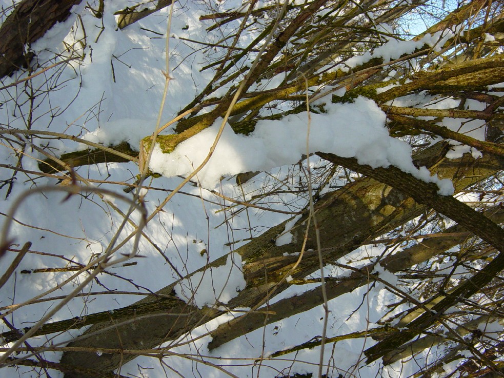

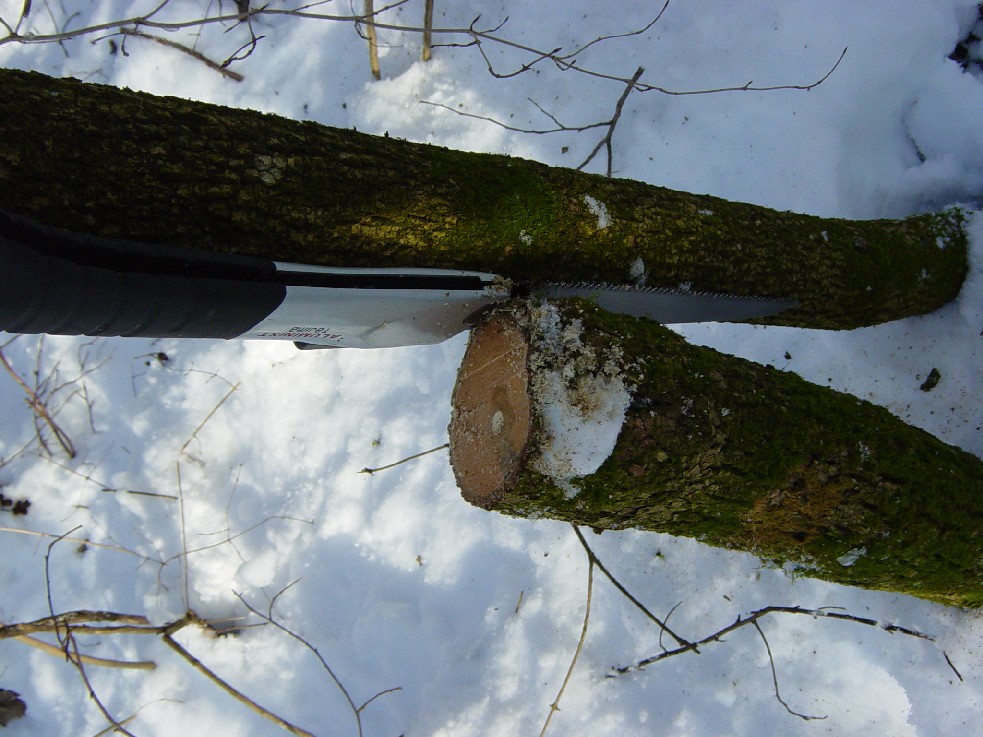

Fotos 1-5 zeigen Habitate plus als Merkmal die Rinde

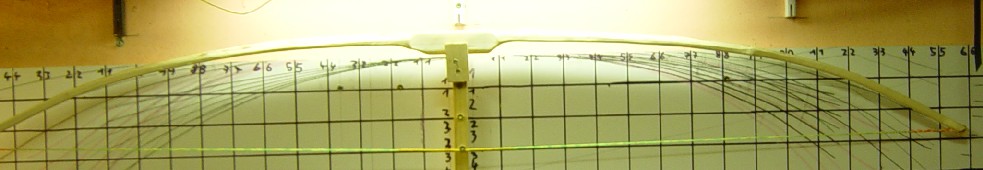

Inzwischen habe ich ein Stück Weissdorn zur Griffverstärkung aufgeklebt, und der Bogen ist auch mehr oder weniger fertig getillert. Das Zuggewicht beträgt aktuell 52#/28", was vermutlich heisst, daß ich nach dem Finish vermutlich ziemlich exakt bei den von mir gewünschten 50# landen werde. Das Gewicht ist auch im grünen Bereich mit knapp unter 500g.
Zu den Bildern, die sind leider nicht so toll(Kunstlicht), man kann aber ganz gut erkennen, daß der untere Wurfarm leicht reflex, und der Obere leicht deflex ist.

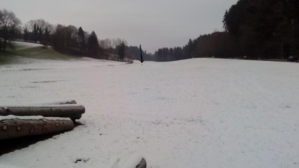

Ich tät eigentlich schon gerne präsentieren, gibt bloss noch keinen Präsithread. So muss ich zumindest schon mal das Ergebnis des eben durchgeführten Weitschiessens(5 Pfeile a´425gn) bekanntgeben, da das mein bisher bester Hartriegelbogen geworden ist. Gemessen habe ich mit einem Laserentfernungsmesser auf einen 80cm x 80cm grossen Karton. Werte von 167m-187m, 3x davon 177m(alle Werte auf den am weitesten geflogenen Pfeil), das Problem für mich beim Messen ist dabei das ruhig halten des Lasers, ich gehe davon aus daß 177m die korrekte Weite wiedergibt. 2m x 2m grosser Karton wäre vermutlich einfacher zu messen.

Hast du kein Massband? Laserentfernungsmesser sind wenn sie nicht wirklich sauteuer sind nicht gerade das zuverlässigste Instrument eine Entfernungen über 100m zu bestimmen und als optische Instrumente besonders anfällig auf Lichtverhältnisse und vor allem auch Reflexlicht durch Schnee. Eine bessere Schätzung sozusagen. Ich verwende für die Entfernungsbestimmung ein 25m Bandmass und 2 Stahlstifte, alleine etwas mühsam da man immer wieder zurück gehen muss und den Ring vom Bandmass vom Stahlstift nehmen und den Stahlstift auf die neue Position setzen aber es ist genau.

Habe ich früher auch so gemacht(mit 30m Massband), war mir aber zu mühsam, habe mir daher den Laser(Bresser Rangefinder 4-21,Messbereich bis 800m) zugelegt und bei ausreichend grosser Zielfläche sind die Ergebnisse reproduzierbar, werde daher dass nächste Mal einen 2m großen Karton einsetzen.

Du machst das mit dem Lasermessgerät falsch! Stell Dich neben einen Baum und schieße den Pfeil. Dann nimm das Lasermessgerät mit und messe vom steckenden Pfeil zum Baum zurück. Rückwärtsmessen auf ein größeres Objekt ist am genauesten. Übrigens wollte ich mich noch bei euch vorstellen und mich für die vielen Anregungen, die ich beim heimlich Mitlesen bekommen habe, bedanken. Grüße aus Altenmarkt im Pongau/Österreich. LG Stephan

Sakra di, da hätte ich auch selber drauf kommen können, danke, da ich eh immer vom Auto aus schiesse, ist dieses Problem gelöst, wenn ich den Holler teste, teste ich den Hartriegel eben noch mal. Manche Probleme sind so wenig Probleme, daß es einem doch tatsächlich peinlich sein könnte
