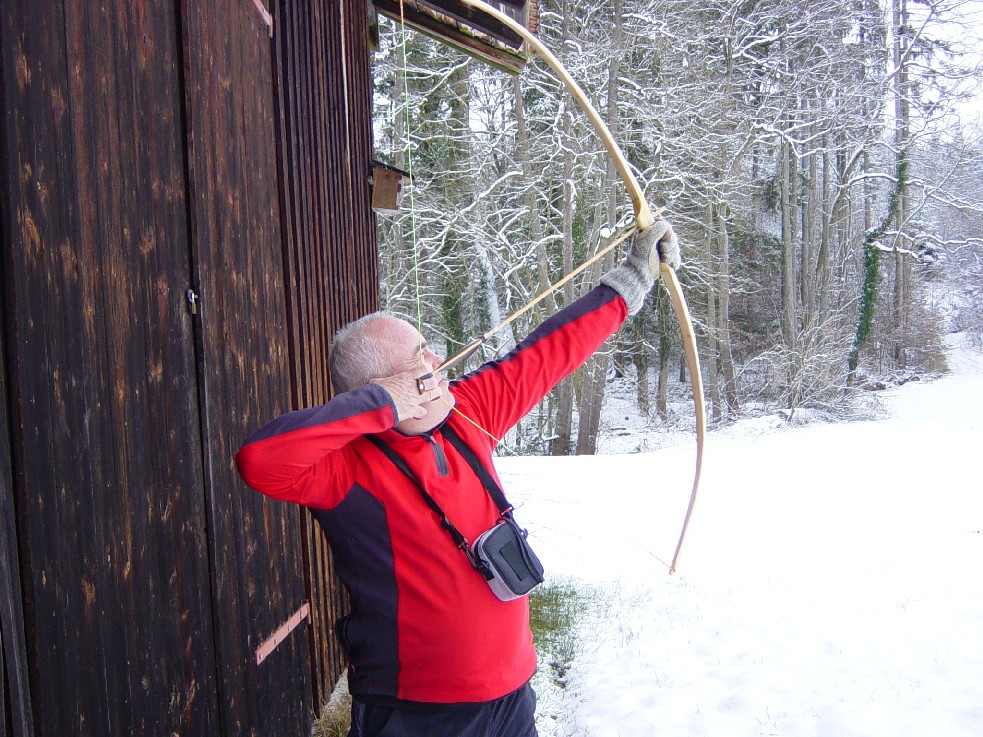

Ich habe mir gedacht, ich mache einfach mal einen Thread fürs weitschiessen mit den Sap-Bögen auf. Heute mittag war es plötzlich vorbei mit dem Schneefall. Mein Bruder war zu Besuch, d. h. ich hatte jemanden zum Fotografieren, also raus zum Flightschiessen. diesmal schoss ich von einer Scheune aus, damit ich es leichter hatte mit dem Laser beim Messen. Das klappte prächtig, ich konnte die Messungen zu 100% reproduzieren.
ich bin jetzt noch ganz gaga, weil meine 2 Sap-Bögen deutlich besser schossen als erwartet:
Hartriegel: 184m, mehrfach erzielt
Holler: 187m ditto
Referenzbogen(ACS-Bogen 3tlger Jagdbogen): 242m
alle 3 Bögen: 53#/28"
Pfeile Holler und Hartriegel: 425gn/28"
Pfeile ACS: 500gn/30"
Ich bin jetzt noch ganz hin und weg, da habe ich beim ÖvD wohl auch keine Ausrede mehr, da wird diesmal mit eigenem Bogen geschossen.

Ich will jetzt nicht stänkern, aber aus reiner Neugier:
Hattest du starken Rückenwind, oder einen anderen Grund um so steil zu schießen? Aufm Foto sieht das nach knapp 50° aus, und so weit ich gelesen! habe (keine praktische Erfahrung zum flight schießen vorhanden) schießt man so steil nur bei Rückenwind, ansonsten 38°-42°.

es war windstill und ich habe versucht im 45°Winkel zu schiessen.
1: das Foto könnte täuschen.
2: ich könnte mich getäuscht haben.

die Idee für den thread finde ich super
haste eine Hilfe gehabt oder Selbsauslöser?
Weitschüsse sind bei mir eine extrem schnelle Angelegenheit, das bringt die Weite und schont den Bogen, mit Selbstauslöser kaum zu realisieren... und auch mit Hilfe wäre ein sehr genaues timing notwendig, um Weite zu erzielen ohne den Bogen zu überlasten, wenn ich das auf nem Foto festhalten wollte
liebe Grüße benzi

Selbstauslöser oder Hilfe...? ::)
Hmmm, lass mich raten. Er hat geschrieben:
"Mein Bruder war zu Besuch, d. h. ich hatte jemanden zum Fotografieren"
Dann hat vielleicht der Bruder Selbst den Auslöser betätigt... O0
