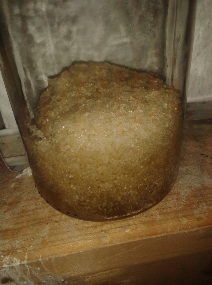

Erstmal alles vorbereiten:
Hautleim im Wasser ziehen lassen....

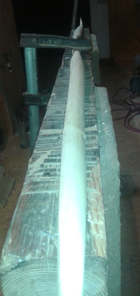

...und den Bogenrücken schleifen, entfetten und möglichst nahe am Arbeitsplatz platzierten.

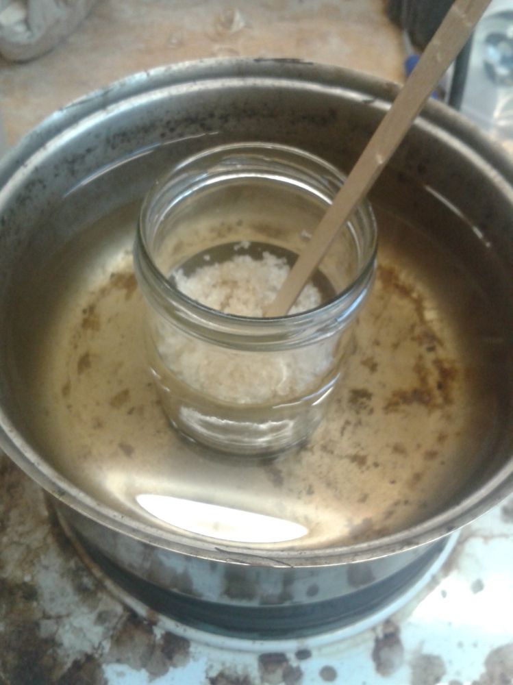

Dann den Hautleim erhitzen....

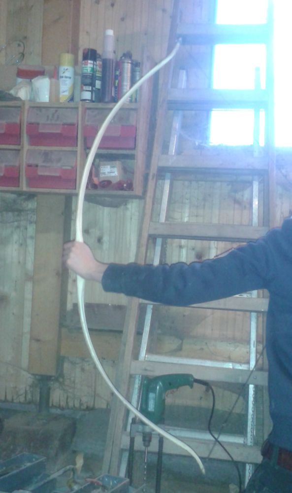

Mal eben innerhalb von 15 min den Holler getillert ;D
Geht letzter Zeit immer schneller :P
Hat beim ersten Ausziehen ganz leicht geknistert, ekelhaftes Geräusch ::)
Ich sollte wohl weniger Hautleim verwenden.....
Naja, hier mal ein Bild live aus der Werkstatt, auch in Werkstattqualität.... :P
HAlte den Bogen leider leicht schräg, die Wurfarme sind gleich lang.
Ich denke, der Wurfarm, der hier oben ist, wird später der untere.
Morgen werde ich den Bogen einschießen und feintillern, da wird sich herausstellen, was besser ist.
Die Recurves sind auf Standhöhe ganz leicht verdreht, gibt sich aber beim Ausziehen.
Wenn alles gut läuft, kommt dann Mittwoch das Finish ;D
