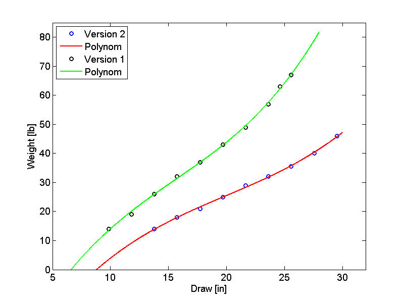

Marc, wir sind hier ja im Bogenbau und es geht um die Verlängerung des Auszugs. Der untere Wurfarm hat beim ersten Modell für ordentliches Stacking und einen dadurch begrenzten Auszug gesorgt. Der Wurfarm war kurz und der Deflex zu stark auf einen kleinen Bereich konzentriert. Beides ist beim zweiten Modell abgemildert worden. Der Einfluß auf das Auszugsverhalten ist groß, hier ist ein Vergleich der FD-Kurven.
Das angehängte Bild bitte anklicken. Ich frage mich ja inzwischen, ob die Wurfarmverlängerung überhaupt notwendig war...
Daniel

Sehr interessante auszugskurven! Danke fürs Zeigen! Man sieht schön den für die Recurve-Form typischen bauchigen Verlauf...
