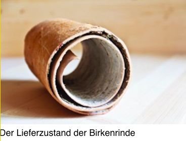

In der Zwischenzeit galt es herauszufinden, wir breit der Streifen sein muss, damit ich nichts anstückeln muss.
Die Länge von 70 cm sollte ausreichen, um den Griff komplett zu umwickeln.
Nach einigen Versuchen mit Papierstreifen ergab sich eine Breite von 19 mm.

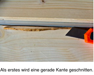

3. Die Birkenrinde auf die benötigte Breite schneiden:
Die Rinde wird mit Hilfe eines Schneidelineals, dass zwischen zwei Bretter geklemmt ist, auf die notwendige Breite geschnitten.

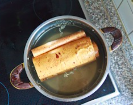

Der Bogen wird nun in einer Vorrichtung festgebunden, damit ich zum Verkleben beiden Hände frei habe. Zuvor wurde der Rindenstreifen in warmen Wasser zum Umwickeln wieder geschmeidig gemacht.

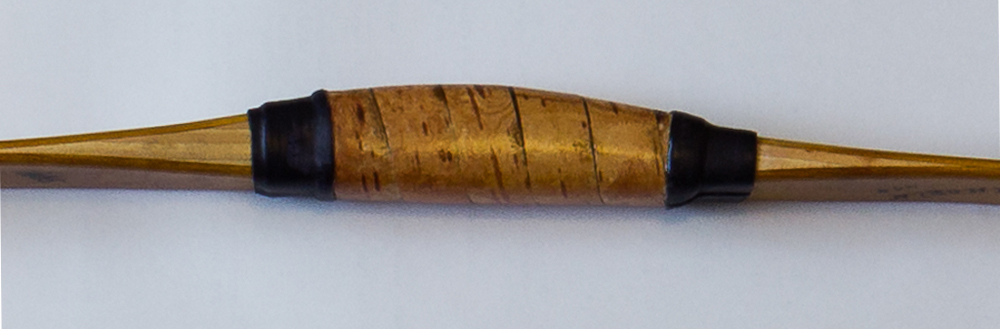

Gesamtansicht und Detail mit der neuen Griffumwicklung

Sehr, sehr schön, der Bogen gewinnt enorm. Vielen Dank fürs Beschreiben und Präsentieren! Ich wünsche mir aber noch eine Detailansicht des Griffes. Das letzte Bild vom Gesamtbogen ist bei mir arg pixelig ...

Re: Bogengriff-Umwicklung mit Birkenrinde
beke hat geschrieben:Sehr, sehr schön, der Bogen gewinnt enorm. Vielen Dank fürs Beschreiben und Präsentieren! Ich wünsche mir aber noch eine Detailansicht des Griffes. Das letzte Bild vom Gesamtbogen ist bei mir arg pixelig ...
Viele Weihnachtsgrüße
Beke
Hallo Beke,
eine bessere Gesamtansicht und Detailansicht sind jetzt eingefügt
Wünsche schöne Weihhnacht und einen guten Rutsch ins Neue Jahr.
vG
Dshonon
