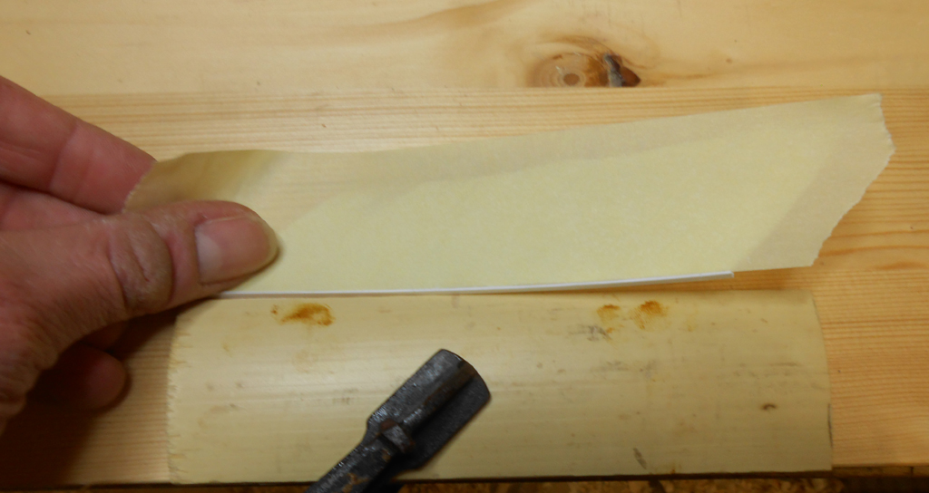

Um ein sauberes Ergebnis zu bekommen, sollte man eine kleine "Arbeitskante" nutzen. Die grob zugeschnittene Feder wird nun mit dem Kiel leicht gegen diese Arbeitskante gedrückt (damit sie gerade ist) und mit dem Malerkreb beklebt, danach wird die Rückseite der Feder ebenfalls mit Kreb beklebt.
Malerkreb beidseitig aufkleben

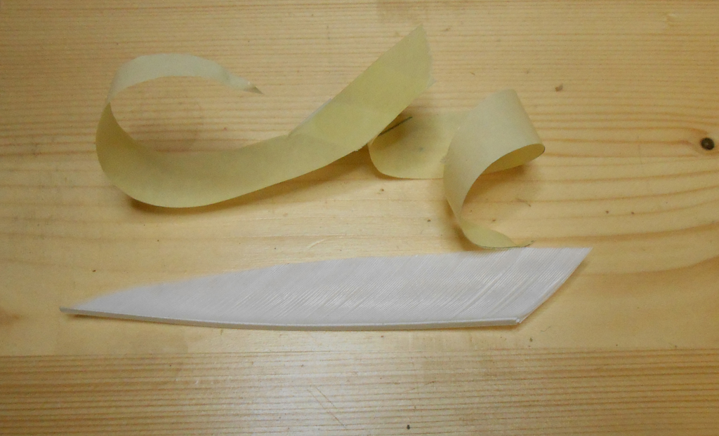

Danach kann das Malerkreb (von der Federspitze aus nach hinten) abgezogen werden.
Kreb abziehen
Kreb abziehen
Wurde sauber und gleichmäßig gearbeitet sieht das Ergebnis so aus:
das Ergebnis
das Ergebnis
