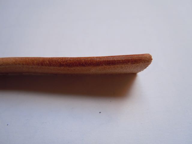

Drücken könnte wohl gehen, aber der Kantenhobel bricht die Kante, nimmt also Material weg. Wenn Du nur drückst wird sich das mit der Zeit wieder zurückstellen.
Schleifen mit Schleifpapier geht. Kurzer versuch mit einem Lederrest. Zeitrahmen dafür 1 Minute
Kante mit Messer geschnitten
Kante geschliffen mit Schleifpapier 400 Korn
Danach muss die Kante noch geglättet werden.

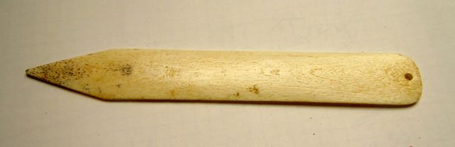

Ich habe folgendes:
Normales Falzbein kann man so standardmäßig kaufen gibt es aus Knochen, Horn oder Plastik Kosten zwischen 2 und 6€. Kann man aber ganz leicht selber machen.
Falzbein
Falzbein
Ich hab mir auch ein Werkzeug aus einem Büffelhornstreifen selbst gemacht. Kosten na das Horn halt und eine Stunde Arbeit
Es gibt auch noch Kantenglätträder sie man in die Bohrmaschine einspannen kann (siehe google), habe ich aber nicht
Zum Glätten Kante feucht machen und mit Falzbein schnell reiben, das legt die Fasern an.
Man kann die Kante auch noch mit Bienenwachs einreiben und dann noch mal mit dem Falzbein reiben. Ich nehme auch mal ganz gerne Schelllack.
