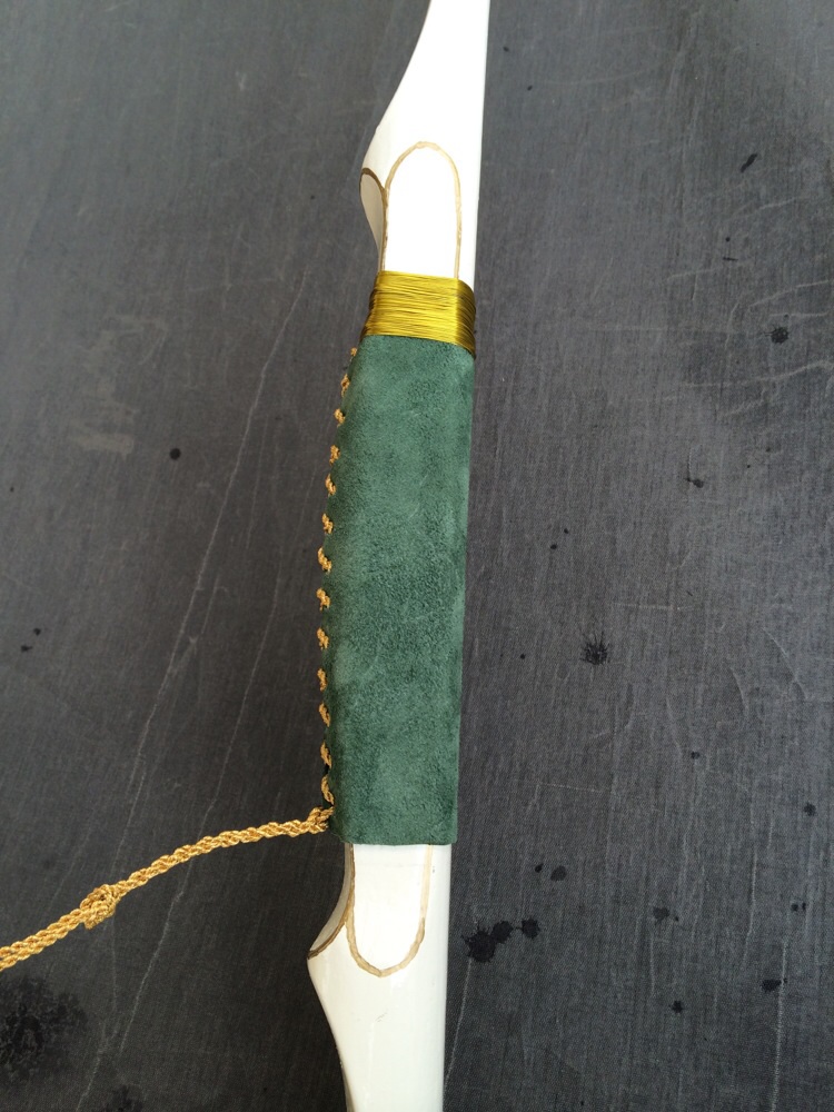

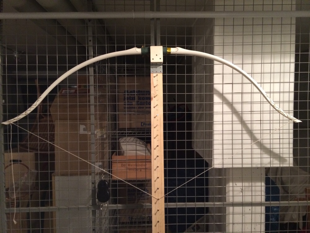

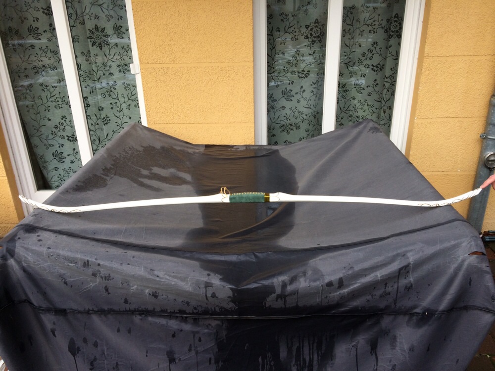

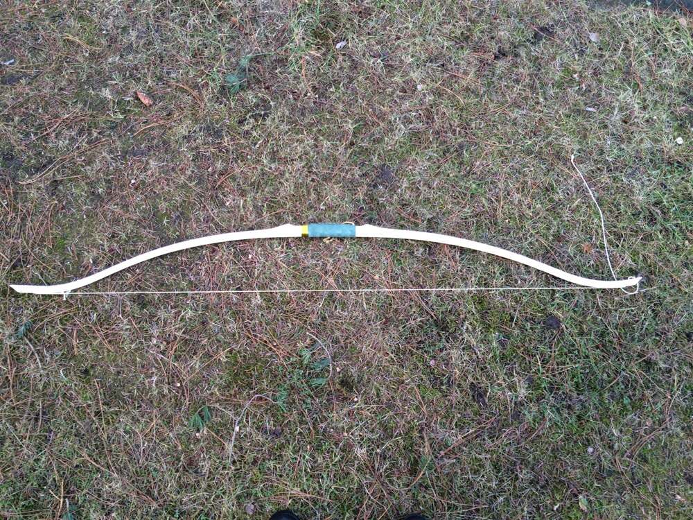

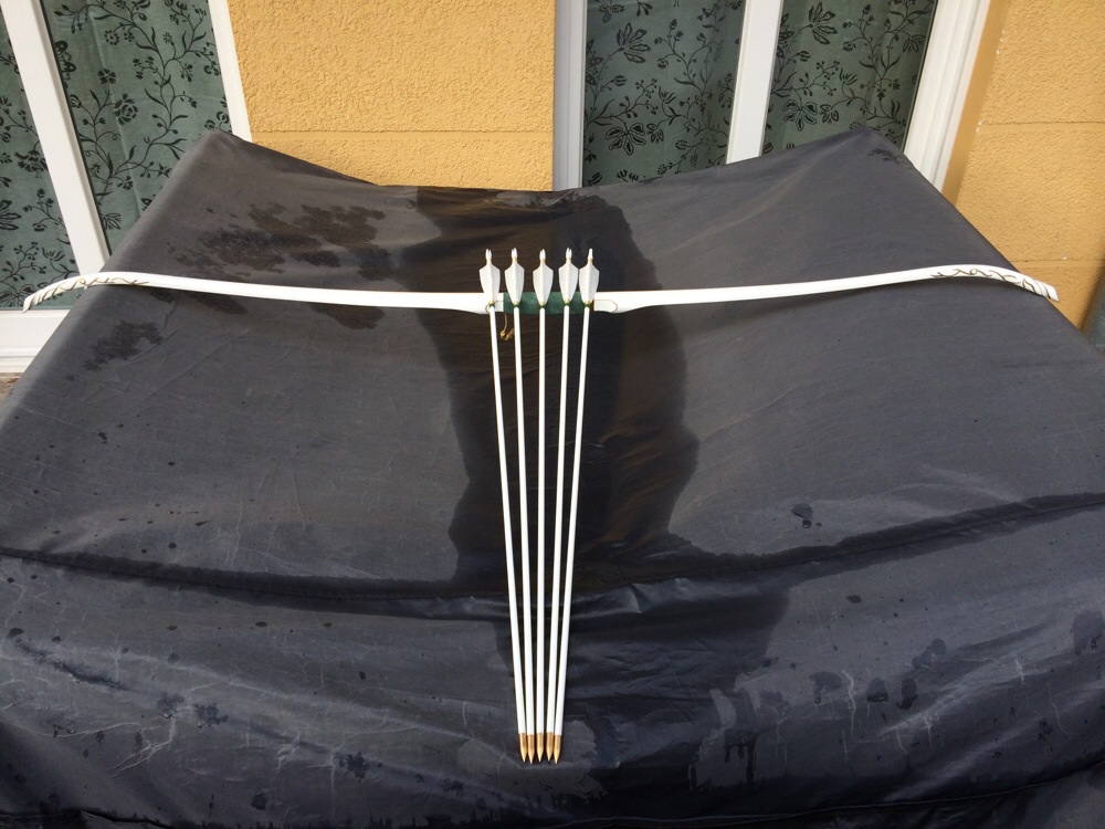

Hallo Leute,
Der Elfenbogen für meine Frau ist endlich fertig.
Holz: Rattan
NtN: 165cm
Form: pyramidial von 3,5 cm an den Fades auf 1,5cm am Beginn der Recurves
Finish: 3 x Bootslack
Zuggewicht: 18@30
Der Bogen ist für meine Frau bestimmt. Sie ist blutiger Anfänger von daher ist das geringe Zuggewicht nicht dramatisch.
Für mich ist es der erste Versuch mit Rattan und das Biegen mit HLP habe ich hier auch das erste mal ausprobiert.
Am Wochenende wurde der Bogen Probe geschossen. Die Pfeile gehen sauber raus. Da der Bogen nur eine Pfeilanlage und keine Pfeilauflage hat hab ich den unteren WA bewusst deutlich stärker gelassen. Das sorgt dafür, dass auch bei einem Anfänger die Pfeile schön angehoben werden und nicht über die Hand schrammen.
Der Bogen bekommt natürlich noch eine passende Sehne. Da ich die aber leider nicht selber machen kann dauert es leider noch ein wenig. Ich konnte aber nicht mehr warten ihn euch zu zeigen.

Und nun schaut selbst:
Holz: Rattan
NtN: 165cm
Zuggewicht: 18@30
Edit: Link zu den Problemen mit dem Zuggewicht
http://www.fletchers-corner.de/viewtopi ... 15&t=26122
Link zur Vorlage von Rabe:
http://www.fletchers-corner.de/viewtopi ... fe#p131307

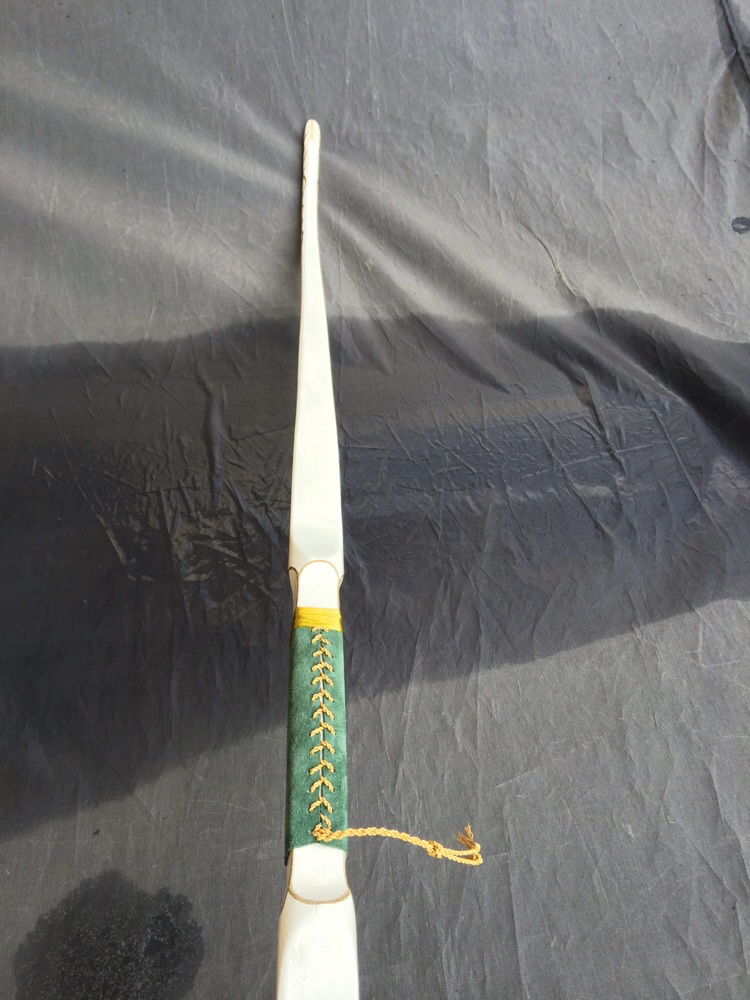

Und noch mehr Bilder
LG Tom

Schick
Man sieht, dass Arbeit drin steckt

Wunderschön, sehr Detailverliebt, so muß es für Dame des Herzens sein.

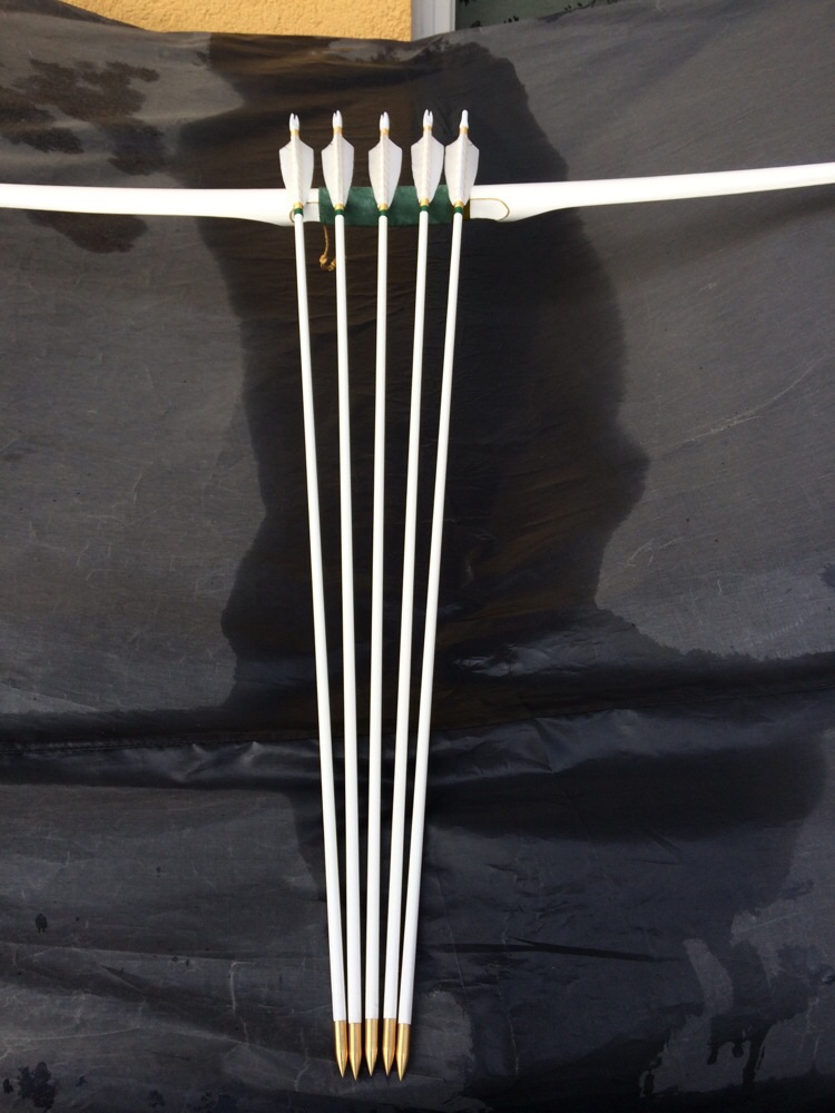

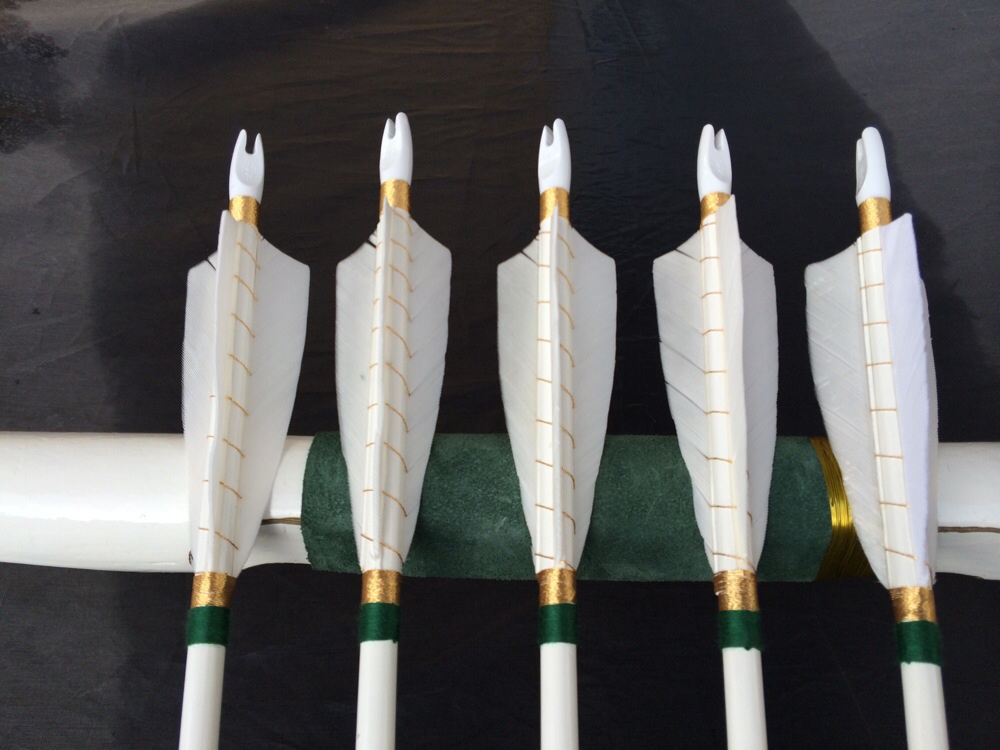

Maaan...!! So´n schicken Bogen haste da gebaut und dann pappst Du Plasticknocken anne Pfeile...

Der Bogen ist echt schön geworden, auch der Tiller ist nicht schlecht. Die goldene Bemalung sieht zwar nicht so sauber aus, wie es die Elben gemacht hätten, aber trotzdem ganz super!

Die Bemalung hab ich mit einem Gold-Edding gemacht. Leider fehlt mir noch das ruhige Händchen.
Werde es beim nächsten mal mit nem Pinsel versuchen. Vieleicht geht das ja besser.
@ eddytwobows
Wat habt ihr eigentlich immer mit den Nocken? Ist erst mein dritter Satz Pfeile und Elfenbein war gerade aus.
Außerdem hab ich schon genug bei dem Set ausprobiert. Fast die Hälfte der Arbeitsschritte hab ich das erste mal gemacht.
(biegen, rösten, lackieren, Leder schnüren etc.)
Ein bißchen was wollte ich mir noch für die nächsten Bögen und Pfeile aufheben.
Und wer ist eigentlich diese Anne Pfeile???
LG Tom

Alles sehr schön geworden, ich glaube "etb" meint nicht dass du Elfenbein nehmen sollst
...Selfnocks hätten einfach wertiger ausgeschaut

Wunderschön
Ich glaube Du solltest bei Edding bleiben, beim Pinsel wirds etwas kniffliger die gleiche Stärke der Striche zu halten (würd ich denken).
Ist auch so schon ein absoluter Hingucker.

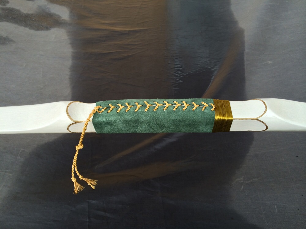

das Design gefällt mir richtig gut. jetzt fehlt noch etwas Grün am Ratan und er wäre perfekt.
Der einzige kritikpunkt den ich habe ist das Zuggewicht. aber das soll nicht weiter stören. von mir bekommst du deshalb 8 von 10 Punkten.

@phalax
Das Griffleder ist doch grün.
@Jophipa
Ja den Bogen und die Pfeile habe ich mit weißem Bootslack lackiert. Den Bogen 3 mal die Pfeile 1 mal.
Warum?
LG Tom

Der Bogen ist wirklich sehr schick geworden. Genau das Richtige für die Liebste, damit kann sie dann so richtig los legen.

Ich glaube, von dem lasse ich mich für meinen nächste Rattan inspirieren
