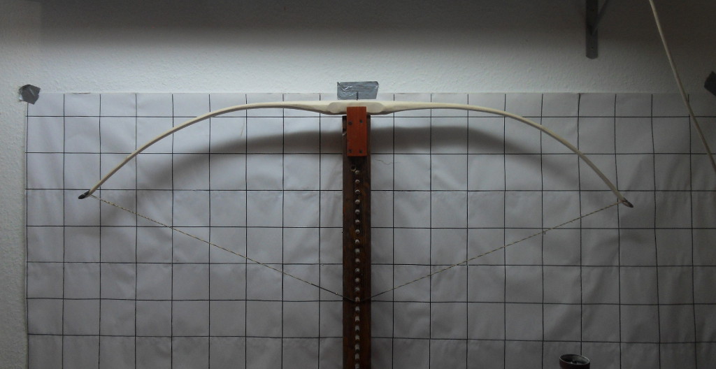

Und jetzt brauch ich bitter nötig Tillerhilfe! Irgendwas stimmt nicht, aber ich seh nicht richtig wo....
Danke!!!
Der Weg ist das Ziel!
Beiträge: 10952
Hat gedankt: 3 Mal
Re: Saplingbow7, Padma - Hartriegel & Robinie
Fotos von der aktuellen Draufsicht und des ungespannten Bogens bitte.

Boah, Acker!!! Jetzt war ich glücklich, dass ich ihn alleine aufgespannt bekommen habe und jetzt willst du Bilder im abgespannten Zustand. Tsssssss, aber dein Wille sei mir Befehl....

(Öhm jaaaaa, hätte man vielleicht noch nicht tun sollen, aber er hat's ausgehalten... Und für mich sieht es nun danach aus, als ob da griffnah eher noch was weg muss....)
