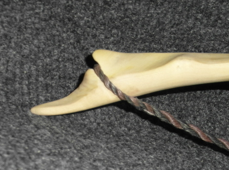

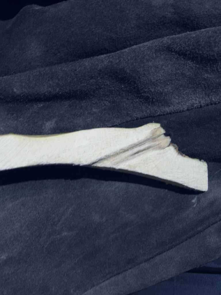

So, habe mich mal dem Holunder gewidmet... ( der schaut aber jetzt schon sehr Knallverdächtig aus.)
Unterer WA bekommt eine Sidenock an einem Astansatz, Sehne geht durch den alten Markkanal.Problem eben dass die ganze Nockgegend stark in Zugrichtung gebogen ist, den sollte ich Flippen damit mir bei 28"Auszug nicht die Sehne abrutscht... alfredle

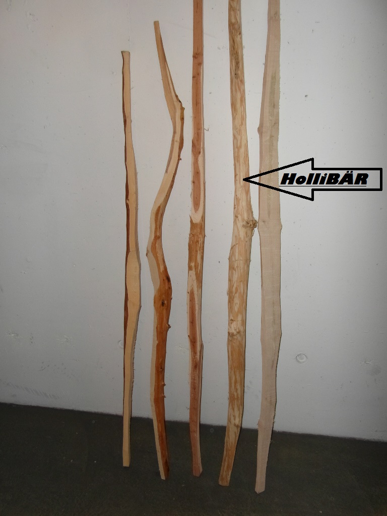

Re: Saplingbow 7 alfredle

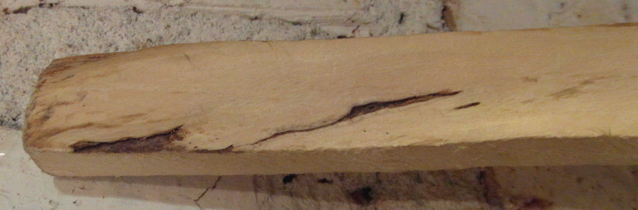

Und wenns der nicht schafft dann bleibt der letzte ( die Eibe bleibt mal liegen) im Rennen.
Der Holunder vom Stammgegenseite. Der hatte ziemlich Faulige enden, somit habe ich die Tips auf 12cm gestaltet.
Wenn ich sie dann noch hübsch gemacht habe geht's an die Tillerwand. alfredle

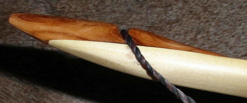

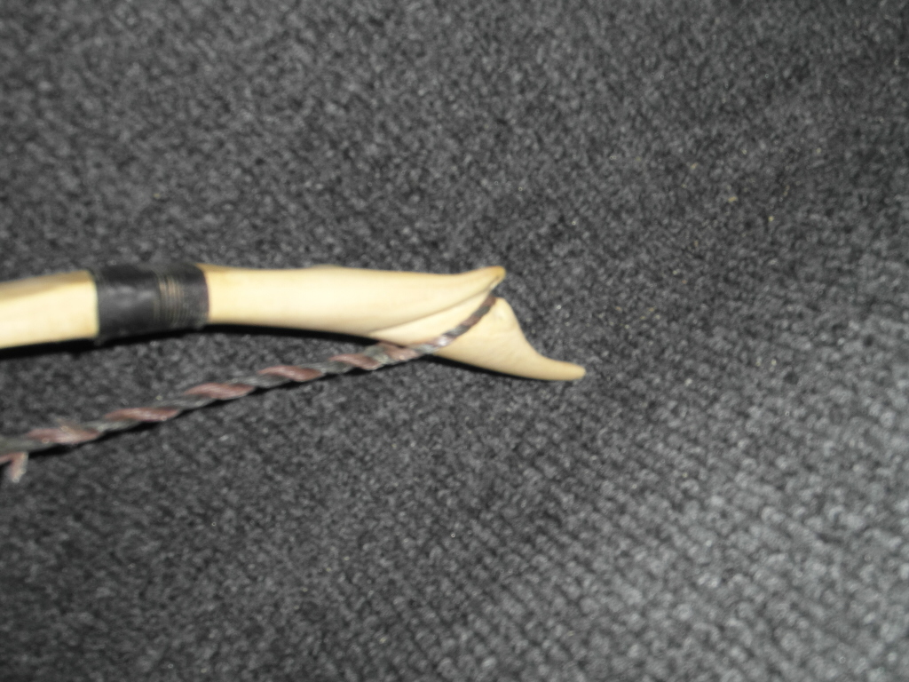

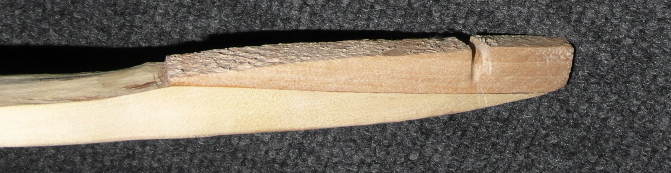

So bei meinem HolliBÄR hab ich jetzt die Selfnocke geändert... Das Problem war dass bei 28er Auszug die Sehne abrutscht und ich wollte in dieser Bauphase nicht nochmal Hitze verwenden. Die Wicklung ist ein Schutz da ich mit dem Bast einen kleinen Hügel geköpft hatte der Bruchgefahr bedeutet. Die Wicklung hab ich mit Rinde der Hopfenbuche kaschiert, Gewickelt mit gewachster Hanfschnur.
Und gegenüber habe ich eine Eibennocke aufgeklebt.... keine Angst, genau an der Kerbe geht ein Ast Senkrecht durch die Nocke.. das hält! und etwas aufgehübscht . der HolliKirsch ist noch im tiller...
alfredle

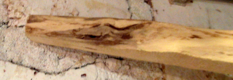

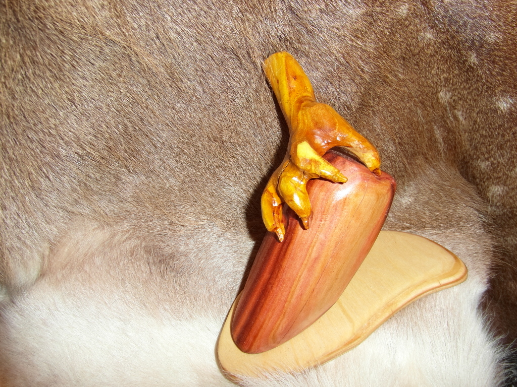

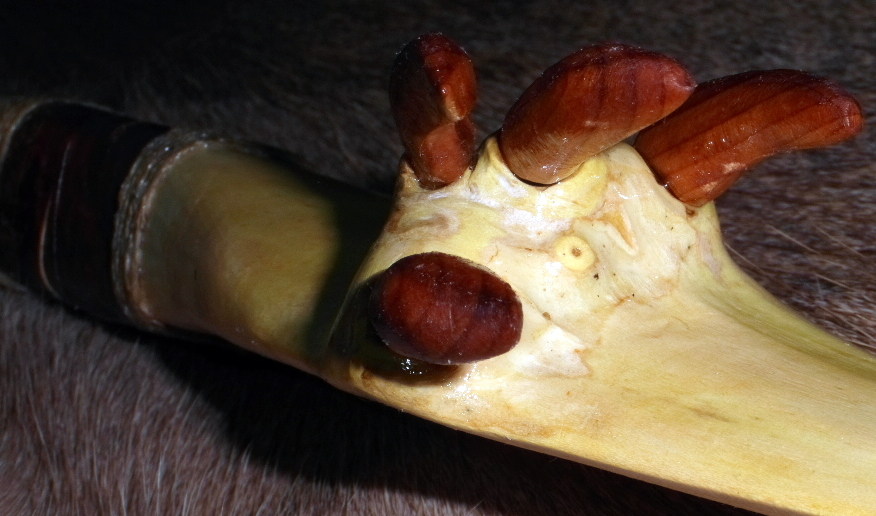

So der Holler -HolliBÄR-geht an den Start....
Ernte
mal grob vorbereitet
Verwachsung am unteren FA
die Namensgebung!
Krallen aus Eibe gebastelt..
und 1x Leinölfirnis drauf..
Griffteil und die Nocks habe ich ja schon weiter oben gepostet....
Werkzeuge: Säge-Bandsäge-Hippe-Zieheisen-Ziehklingen-das ganze Feilen/Raspel/Schleifzeugs/Dampf/Heißluft/u.Eule grün..
Daten und weitere Bilder dann im Präsi...
alfredle
Hallo Alfredle,
das ist ja mal ein gefährliches Teil geworden, echt toll. Besonders die Krallen machen echt was her.
Gruß Jürgen
Gruß Jürgen
Klasse Idee Bogen mit Nahkampferweiterung
die Bärenkrallen sind ne super Idee! gefällt mir sehr gut!
liebe Grüße benzi
