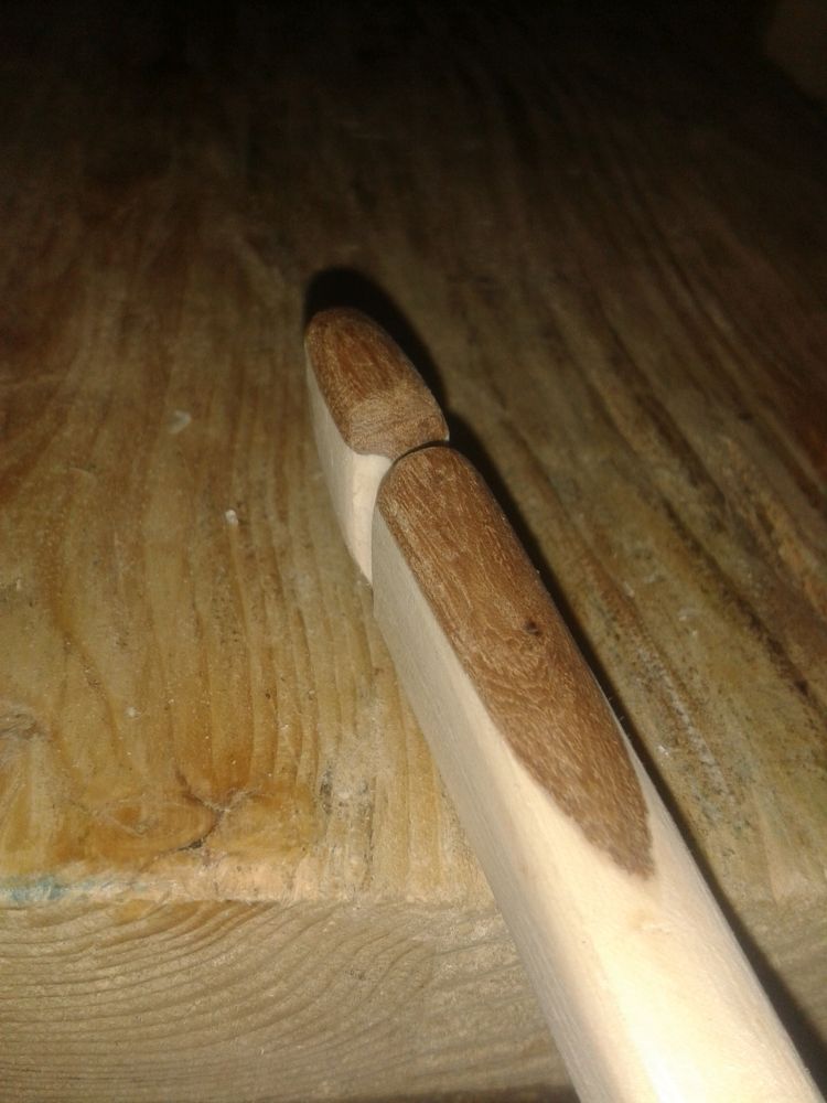

Benedikt mein Beileid zum Misserfolg.
Was für Sehne hast Du verwendet? ich habe bis jetzt nichts näheres darüber in Deinen Angaben gefunden.
Das ist mir übrigens auch einmal passiert, den Bogen hatte ich bereits ein Jahr geschossen, dann im nächsten Frühjahr an einem wunderbaren warmen Maiabend ist er mir im Vollauszug um die Ohren geflogen. Ein Andenken auf der Augenbraue ist mir wenigstens geblieben ;D
Beiträge: 2904
Re: Saplingbow 7, Benedikt - Holunder/Schlehe
Beitrag von Benedikt »
War Rückensehne, ich glaube, vom Hausrind.
Als ich den oberen Wurfarm dann zerbrochen habe, ist sie auch einfach zerrissen ???
Ich glaube, die Kombi flacher Bauch+ runder Rücken ist für Holler nicht so das wahre, baut schon ordentlich Druck auf, das Zeug.
An beiden Bruchstellen keine Spur von Knitterfalten....

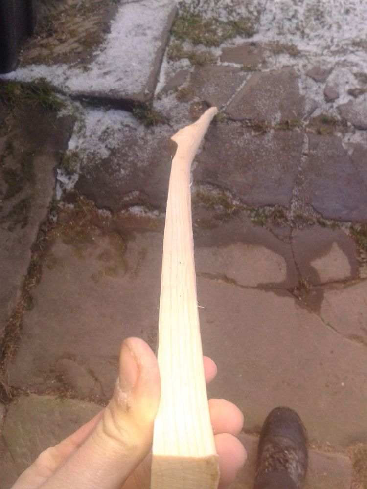

So, heute hab ich mal den Griff und die Breite freihand ( will heißen, ohne Maße; hab nur die Mitte angezeichnet, sonst nix ;) )
rausgearbeitet.
Breite ( Scheißbild ;D )
Griff (Fades könnten gleichmäßiger sein)

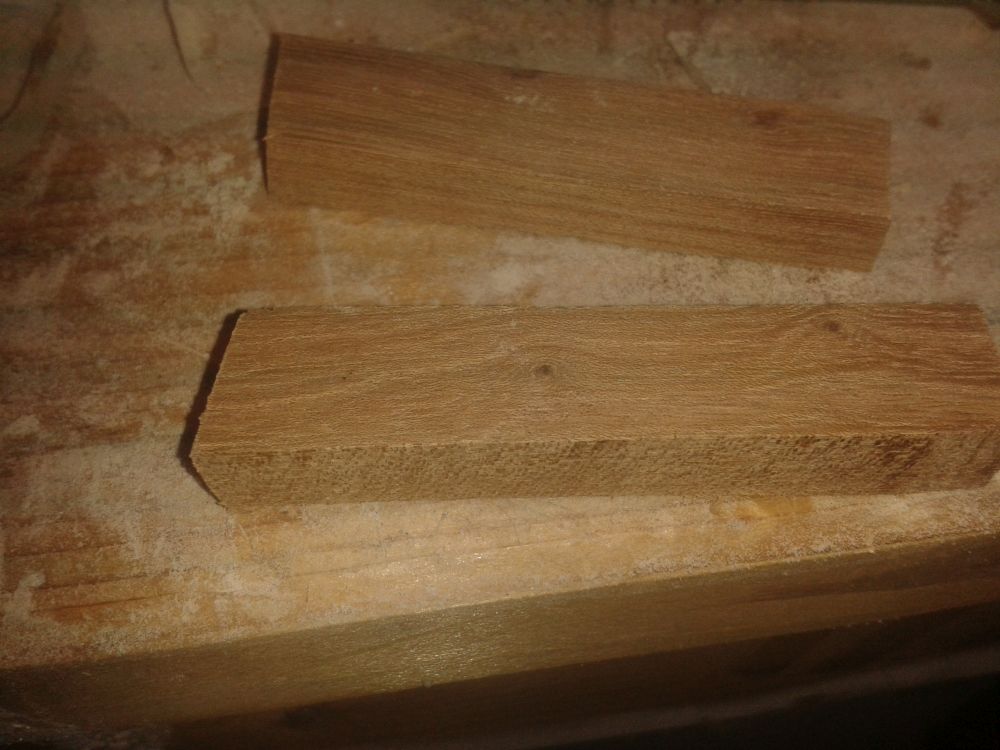

Material für die Overlays, schöne Ulmenleiste, ein halbes Jahrhundert abgelagert in unserer Scheune, jetzt etwas kürzer ;D
Kleingeschnippelt:
Uuuuund aufgeklebt:
Morgen gehts weiter :)
