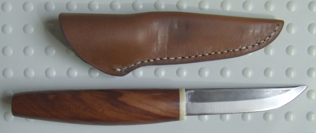

Den 3-teiligen Aufbau des Griffs habe ich deshalb gewählt, weil ich nicht wußte,
wie ich sonst "das Loch" für den Erl ins Holz bekommen.
So konnte ich in die Zwischenlage einfach die Aufnahme fürn Erl aussägen.
Eine andere Idee fehlt mir noch, Bohren wär mangels Werkzeug nicht gegangen.
Beim "Messer machen" hast natürlich auch Dir mich inspiriert, obwohl mir klar ist,
das ich Deine Perfektion nie erreichen werde, was für mich aber auch nicht sein muß.
Deine Messer bewundere ich nach wie vor und mache mit meinen Messern trotzdem weiter,
da kann ich gut trennen.
Danke und Gruß Karlo

Hallo Karlo
Erst mal danke für das Lob.
Das mit dem Loch für den rechteckigen Erl ist ohne richtiges Werkzeug auch nicht so einfach. Ich habe mittlerweile überlange dünne Bohrer, einige selbst gefertigte dünne Stemmeisen die mir das Ausarbeiten des Lochs erleichtern. In jedem Fall ist es immer eine "Fummelei". Ich habe wieder in Steckerlmesser in Arbeit, wenn ich Zeit finde dokumentiere ich mal meine Vorgehensweise.
Einfacher ist es wenn ich die Klinge selbst mache. Da mache ich den Erl glühend und brenne das Loch in das (grob vorgebohrte) Holz. Mach ich aber nur bevor die Klinge wärmebehandelt/gehärtet ist.
Ohne gescheites Werkzeug ist Deine Vorgehensweise schon richtig und es kann auch gestalterisch interessant sein, da kannst Du mit verschiedenen Hölzern/Werkstoffen spielen.
Viel wichtiger als Perfektion ist der Selbermachaspekt und die Befriedigung die man daraus bezieht. Ich habe einen Schreibtsichjob mit viel Reisetätigkeit und das Messermachen ist für mich einfach Entspannung. Da kann ich "rumspielen", neue Sachen ausprobieren und bekomme den Kopf klar. Am schönsten ist für mich den Griff zu formen da kommen Haptik und visuelle Anschauung zusammen.
Roland

Lange dünne Bohrer muß man natürlich haben, notfalls läßt man sich ein paar 2,5mm Bohrer bei einen Schweißer verlängern.
Das Loch für den Erl wird dann am einfachsten eingebrannt, dazu kann man größere Nägel auf das Maß des Erls dengeln und schleifen und dann diese Hilfsmittel mit dem Lötbrenner auf Temperatur bringen. Muster Erls für diesen Zweck kann man auch aus jeden 2mm Stahlblech (alte Scharniere, Sägeblätter oder ähnliches) basteln, mit 5-6 Stück kommt man eigentlich immer aus.
Mir gefällt auch Deine Lösung, allein hätte ich da, für die Mittellage ein Holz in Kontrastfarbe gewählt, so Ton in Ton wirkt es nicht besonders.
@Karlo - Beifall zum ersten, wäre ich doch auch schon soweit.
Die Klinge ist zwar auch nicht so ganz genau meins, aber ich finde, daß Du superklasse auf das Holz eingegangen bist.
Und die Scheide ist echt elegant.

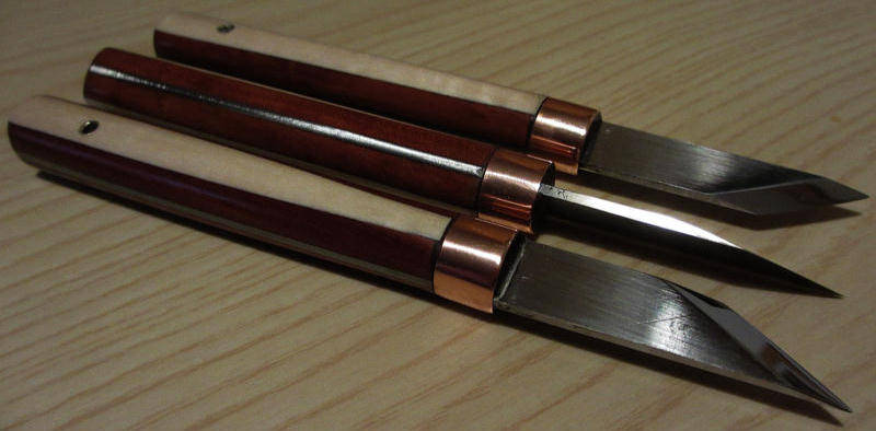

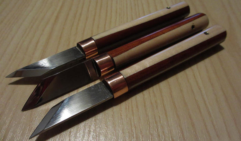

Man kann ja nie zuviel Werkzeug haben, sondern nur zuwenig Gelegenheit es zu verwenden.
Unter diesem Motto mußte ich ja unbedingt die tollen Arbeits-Messerchen von Shokunin nachbauen.
Stahl: aus einem Kreissägeblatt
Griff: Zwetschke und Ahorn (mit Epoxy geklebt), hinten ein Messingröhrchen als Öse (da kommt noch ein Schnürl zum Aufhängen rein)
Kragen: Kupfer-Installationsrohr Gruß
PS: so locker und leicht wie Shokunin das immer beschreibt war das leider nicht zu nachbauen.
Ich hab schon einige Stunden daran herumgeschliffen.

Dafür sehen sie sehr edel aus.
Äh, wie hast du das mit den Zwingen gelöst, erst verformt und über die Klinge geschoben und dann das Holz darunter platziert, es wirkt so schön übergangslos?

@Dirk
Ja.
Ich hab die Klinge genau um die Dicke der Rohrwand eingeschliffen und dann das Rohr dorthin drübergeschoben bis es in die "Kerbe reinschnappt". Genauso wie es Shokunin in seinem Beitrag gezeigt hat.
Schwieriger war es, die Griffholzschalen so genau zuzufeilen, dass sie das Rohr wieder ordentlich auseinanderziehen. Man würde es kaum glauben. Aber selbst Kupfer hat eine kleine Rest-Elastizität und wollte nicht in der Kerbe bleiben.
Dazu hab ich die beiden rohen Griffschalen zusammen mit einem Klingenreststück als Abstandhalter in den Schraubstock gespannt und zusammen für den Rohrinnendurchmesser in Form gefeilt. Mit einem Rohrrest habe ich zwischendurch die Paßform (soll noch zwicken) kontrolliert. Danach wurde geklebt.
Ja.

Sehen gut aus
Der Trick beim Montieren der Tülle ist das Metall vorher weich zu glühen, dann federt es kaum mehr und lässt sich z.B. auch etwas dehnen.
Bei meinen hab' ich 15mm Kupferrohr aufgeweitet, somit war es etwas dünnwandiger als die ursprünglichen 1mm, dann nochmal geglüht und eben die Griffschalen so geschnitten, dass man sie richtig in die Tülle stopfen muss... dann zieht es sie stamm um Klinge und Schalen.

@klaus1963
Sind richtig gut geworden. Den Aufwand kann ich nachvollziehen. Ich habe mir mein Sattlermesser Shokunish/Japanish umgebaut. (nein ich hab es hier nicht gezeigt, Ich hab Bambus verwendet und der ist mir ausgerissen. Falls ich mal zum Austausch der Bambus gegen Holz komme zeig ichs hier)
Schur zum Aufhängen würde ich nicht machen, sowas würde mich bei einem Arbeitsmesser nur stören.
Roland

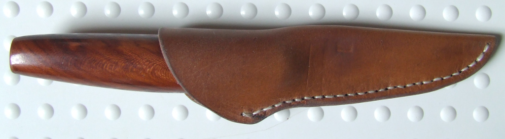

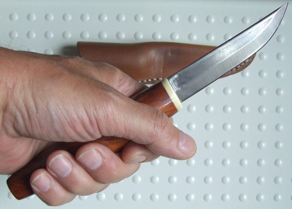

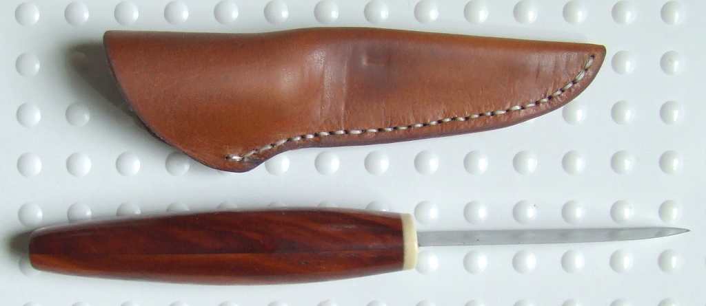

So, gestern sind weitere 2 Messer fertig geworden.
Hier also mein 2. Messer:
wieder eine Fertigklinge von Lauri, Kohlenstoffstahl, Klingenlänge 95mm,
Griffholz ist Zwetschge, Abschlussplatte wieder aus dem obligatorischen Rinderknochen.
Den Griff habe ich dieses Mal 2-teilig gebaut, beidseitig die Vertiefung für den Erl "rausgeschnitzt",
ging gut, hat nur soviel Spiel wie für den Epoxy benötigt, auch ist diese Fläche genügend rauh (Epoxy)
nun neben der Scheide dann der Bauch der Bauch war mir optisch fast zu dick, da er aber sehr gut in der Hand liegt,
durfte er so bleiben ;-)
und zu letzt, so liegts in meiner Hand
der 2- schalige Griffaufbau ist für mich ebenfalls eine brauchbare Lösung und funktioniert,
geklebt dieses Mal mit Epoxy
2 Fehler sind mir unterlaufen:
die Scheide war nach dem Trocknen von der Formung etwas zu weit, das Messer war in Frischhaltefolie
und Tesafilm gegen Näße geschützt, trocken und ohne diese "Verpackung" wars etwas zu weit;
fürs Formen hatte ich Klammern verwendet, die Vertiefungen im Leder hinterließen.
Statt diese wieder feucht zu bearbeiten, hatte ich die Scheide kräftig geölt und damit waren die Fehler "konserviert".
Beim nächsten hatte ich das besser gelöst.
Hat auf jeden Fall wieder viel Spass gemacht, erst Recht auch durchs Zwetschgenholz, Fehler vom 1. Messer
konnte ich hier vermeiden, die hier gemachten beim 3. vermeiden, ich stelle einen Lerneffekt fest ;-)
Im Ernst: handwerklich und optisch gefällts mir sehr, entspricht aber auch meinen Möglichkeiten.
Gruß Karlo
Gruß Karlo
