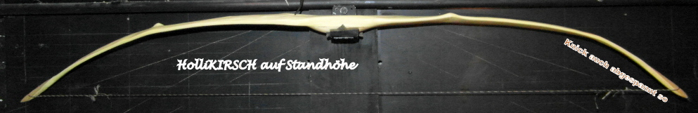

alfredle33 :D HolliKIRSCH
Holzart: Mein zweiter jeh Schießfertig gebauter Holunder.( Nachbarspaltling vom HolliBÄR)
Länge über alles: 170cm
Länge Kerbe zu Kerbe: 163cm
Gewicht mit 12er B50 Sehne: 573 Gramm
Zugkraft bei 28 Zoll: 38lb
Griff und Nock aus Kirschholz
Breite in MM --Griff:34 am FA:55 WA Mitte:38 vor der Kerbe:12
Dicke in MM -- Griff 40 am FA:18 WA Mitte:14 vor der Kerbe:17
Alles behandelt mit 2 Schichten Hardtöl /nach ca.15Min. nachpoliert.
Kirschholzgriff
Nocke
noch ne Nocke
Rücken abgespannt
Standhöhe
der Knick im unteren WA war ein Geburtsfehler :D
Werkzeuge und Bautreath wie beim HolliBÄR
der lustige alfredle :D
(der mit der kleinen Wölfin)

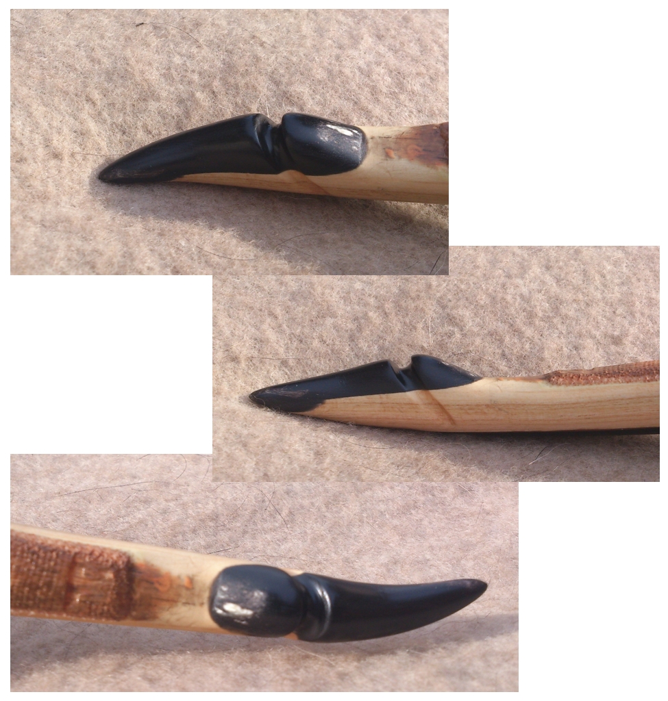

Alle Hornteile vom Schaf (aus der Region)
Ich war Heute schiessen und wollte mal wissen, wie weit der Bogen wirft (ich hatte nur 2 Pfeile ohne Feder-Puschel und deswegen nur 8 Schuss gemacht): zwischen 155-161 m. Die Pfeile hatten umgerechnet 7,9 und 9,1 gpp.
Und jetzt mal noch ein paar Fotos:
Abgespannt
Standhöhe handbreit mit Daumen nach Oben ;-)
Vollauszug 28"
Die Lederwicklung muss ja nicht immer gerade sein. Den arrowpass hab ich kaum geschliffen, damit man die Hornstruktur sieht.
Overlay Oben - dieses Mal mit Spannkerbe (der gegebenen Hornform folgend). Sieht schon scharf aus das Schaf.
Overlay Unten (der gegebenen Hornform folgend)
Im Knick (obere WA) hab ich ein Hornteil als Verstärkung reingebastelt und einen Totast mit gefärbtem Epoxi gefüllt. An der 2. Stelle mit schlechtem Holz hab ich ein Stück Splint reingeklebt.
Bauchseitige Horn-Verstärkung Oben
Bauchseitige Horn-Verstärkung Unten

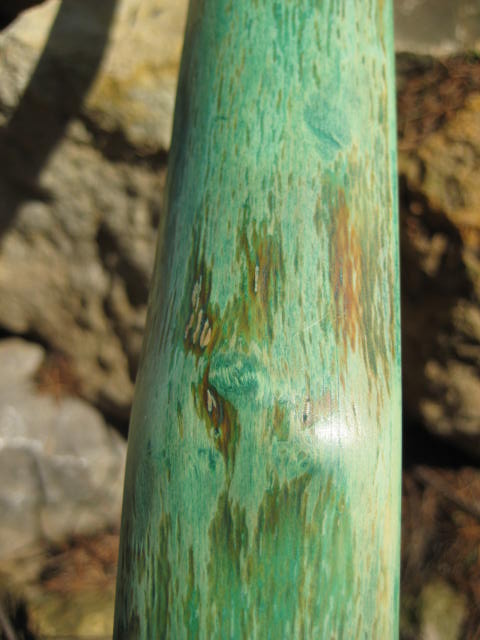

1. Holzart: Bluthasel (Corylus maxima 'Purpurea')
2. Länge N/N: 168 cm - Halbpyramide 38 mm auf 12 mm mit 10 mm auf 0 mm Trapping am Rücken aus 45 mm Sapling - 375 g (mit nassem Griffleder und Sehne)
3. 33#@28"
Griffleder: Ziege
Finish: Leinölfirnis
Sehne: Zehn Strang Dacron B55
Bauthread ->
Ich wollte was schlichtes und das ist der Bogen auch geworden. Zieht sich extrem weich und hat keinen Handschock. Macht richtig Spaß.
Auf der Collage sieht man den Breitentaper, ursprüngliche Wurfarmform und 3" gleichmäßigen Set, Standhöhe und Vollauszug.
Am Rücken hab ich ein bischen Haselcharakter behalten. Das Griffband ist nach dem Trocknen heller.
Im Fade sieht man ein bischen die Markstrahlen der Hasel als Spinne.
Der Bogen ist etwas snaky mit der Sehne sehr schön links am Griff.
Unterer Wurfarm.
Der obere Wurfarm hat durch einen Totast ein wenig mehr Charakter.
Griffleder aus einem Stück.
Nocks direkt ins eigene Holz geschnitzt.
