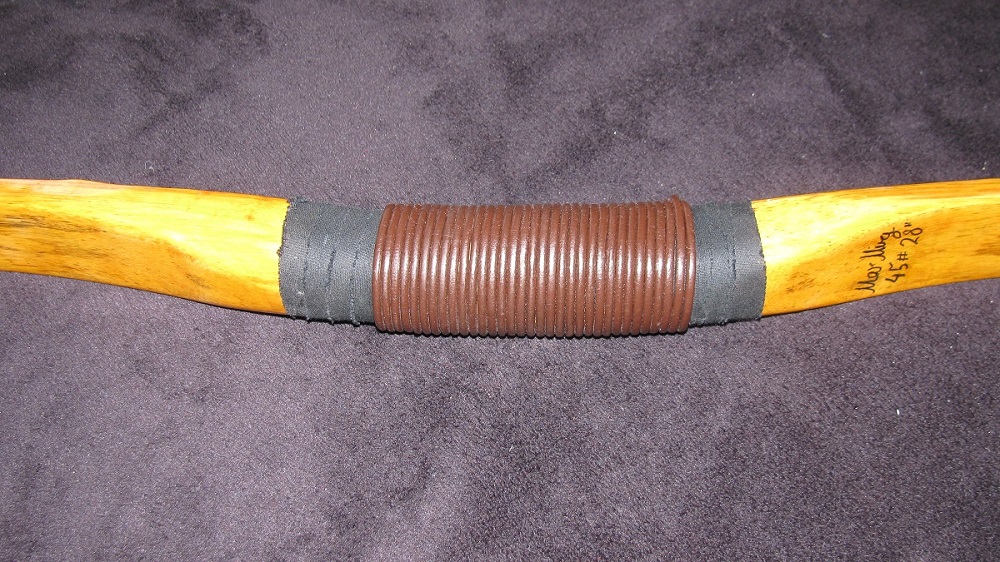

Hallo
nach einigen Manaubögen mit Facing habe ich nun einen Bogen mit Bambusbacking
gebaut. Inspiriert wurde ich durch ein YouTube Video was die extreme Belastbarkeit dieser Kombination zeigt. Trotz der hier öfters geäußerten Bedenken wegen der mangelnden
Druckfestigkeit des Manaus macht sich der Bogen ganz gut. Allerdings habe ich den Bauch breiter gelassen als den Rücken. D.h. im Schnitt zeigt sich ein Trapez. Der obere Wurfarm ist 2 cm länger.

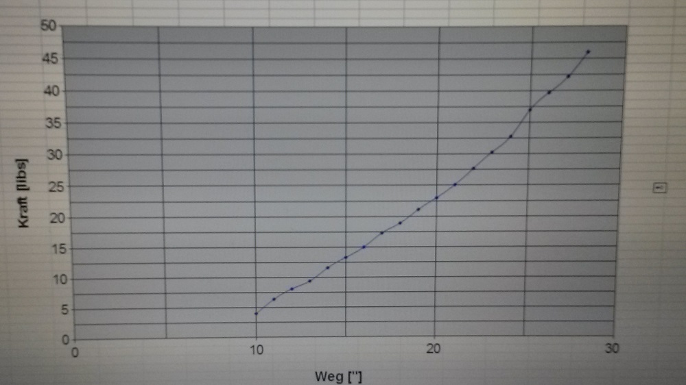

Im Kraft Weg Diagramm kann man sehen das der Bogen leider etwas progressiv arbeitet.
Dieses merkt man auch bei dem Auszug ab 20“. Ich schätze das die Recurve zu gering ausgeprägt sind.

Material Bogen: Manau mit Bambusbacking
Material Griff: Lederriemen
Material Sehne 12x Fastflight
Lackierung: 1x Epoxyd Harz, 3x Schellack, 3x Hartwachs
Lange:57“(145 cm)
Masse: 440g (mit Sehne)
Breite am Griff 40 mm
Breite der Tips 12mm
Zugkraft: 45#
