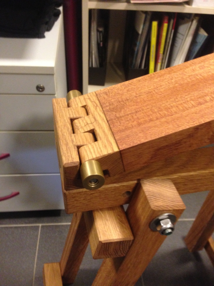

Hi Forum,
meine Schnitzbank ist jetzt auch fast fertig - nur noch Unterlegkötze, Bierbankverschlüsse und ein bischen Feintuning.
Da ich leider keine schönen Scharniere finden konnte, habe ich ein Scharnier aus dem Eichenholz der Bank gebaut.
Erstlingswerk!!! - deswegen ist es nicht perfekt geworden.
Weil grade nix anderes da war, habe ich das Auflagebrett aus Mahagoni gebaut (Nobel geht die Welt zugrunde! :-) ).
Das Auflagebrett ist mit versteckten Schrauben am Scharnbier befestigt, um nur das Brett einzeln austauschen zu können, falls es mal erforderlich sein sollte.
In den kommenden Tagen will ich noch ausprobieren, ob ich auch Schellack vernünftig auf das Mahagoni aufpoliert bekomme (ist zwar Perlen vor die Säue geschmissen, aber als einfaches Übungsobjekt für den ersten Versuch optimal)
Die Verschraubung ist auch wieder aus 10er Trapezgewinde.
Die ersten Versuche zeigen, daß auch mit dem Hebelpunkt der Wippe an der Bank eine m.E. nach ausreichende Klemmkraft erzielt wird. Trotzdem werde ich die Tage noch ausprobieren, wie es sich mit der Hebelachse im Auflagebrett verhält.
Weitere Fotos kommen in Bälde!

Das Scharnier gefällt mir optisch gut, aber liegt da der Stave/Bogen nicht immer auf der vorderen Kante auf?
Grüße Archerbald
smigel
Beiträge: 7
Registriert: 16.02.2015, 22:19
Re: Schnitzbank, zusammenklappbar
Beitrag von smigel »
Hi Archerbald,
uuups - jetz wo Du es sagst! 8)
Das kommt davon, wenn man Werkzeuge baut, mit denen man noch nie gearbeitet hat. ??? :o >:( >:) :'( :-*
Da werde ich das Scharnier noch ein wenig nacharbeiten müssen.
Kristof

Erst mal ausprobieren! Manchmal klappt das trotzdem ohne Probleme. Oftmals macht man sich nur theoretische Sorgen, die in der Praxis nicht da sind. ;)
Grüße, Marc
