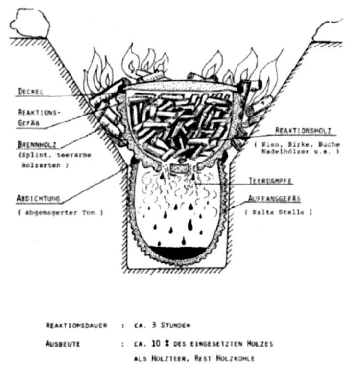

habe noch mal schnell aus dem Manuskript des Buches "Mecklenburg-Strelitz Beiträge zur Geschichte einer Region" Bd. 2 folgende Abb. herausgesucht.
Nach diesem Verfahren macht Rolf das immer. Die Töpfe allerdings lässt er sich von seiner Frau töpfern. Es klappt bei ihm eigentlich fast immer.
Ich denke mal, Rolf hat nur ein Loch unten im oberen Gefäß

Beim "Eintopfverfahren" wüsste ich jetzt nicht worin sich das Destilat sammeln und abkühlenn sollte, im Grunde genommen funktioniert das Ganze doch wie eine Destille. Sämtliche archäologischen Nachweise die ich kenne sind Töpfe mit einem Loch unten und die Gefäße mit Restteer sind kleinere mit geschlossenem Boden.
Gruß Erbse
