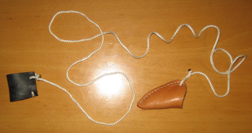

Hi,
die kannst Du Dir schnell selber bauen:
Zeltschnur oder ähnlich
Leder
Stück vom Auto- Motorrad- ... Schlauch
VG
Harald
Ilmarinen
Beiträge: 1248
Re: Bogen aufspannen
Beitrag von Ilmarinen »
@apaloosa
Wie bekommt man das schwarze Teil links wieder vom Bogen, wenn das Sehnenöhrchen eingehängt ist? Ist da ein Knoten drin?
Jörg
Beiträge: 3257
Hat Dank erhalten: 160 Mal
Beitrag von Benedikt »
Das wird einfach übers Wurfarmende drübergesteckt/-legt.
Kanns hier nicht genau erkennen, welches von beiden zutrifft ;D
Ilmarinen
Beiträge: 1248
Das versteh ich noch nicht. Die braune Kappe kommt z.B. unten über die Nock, auf der schon das Öhrchen/der Bogenbauerknoten sitzt. Das andere Teil muss dann ja unterhalb der Nocke am Wurfarm angelegt werden, oder? Aber wenn dann das Öhrchen an seinem Platz ist, ist das Teil ja quasie "gefangen".
Heidjer
Beiträge: 6893
Hat gedankt: 17 Mal
Beitrag von Heidjer »
Nein, Du mußt nur die Sehne vor dem Einhängen durch die große Schnurschlaufe fädeln. ;)
locksley
Beiträge: 5969
Hat gedankt: 52 Mal
Hat Dank erhalten: 78 Mal
Beitrag von locksley »
Nö, das schwarze Teil funktioniert auch wie eine Tasche, die am Wurfarmende (Tip) oberhalb der Nock eingehängt wird.
Ilmarinen
Beiträge: 1248
Habs jetzt kapiert.
Danke

apaloosa
Beiträge: 2021
Hat gedankt: 12 Mal
Hat Dank erhalten: 17 Mal
Beitrag von apaloosa »
Dirk,
Danke, Du hast es erkannt. Sorry hätte es beschreiben sollen.
Ilmarinen,
und ja, es ist ein Knoten drin um es zu öffnen und über die Nock schieben zu können.
VG
Harald
P.S. Die Gummischlaufe sollte allerdings weiter sein, das muss ich noch ändern, dann wird das über die Nock schieben einfacher.
