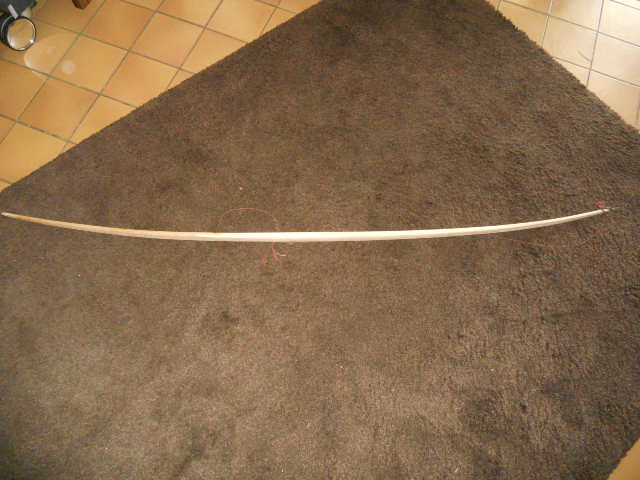

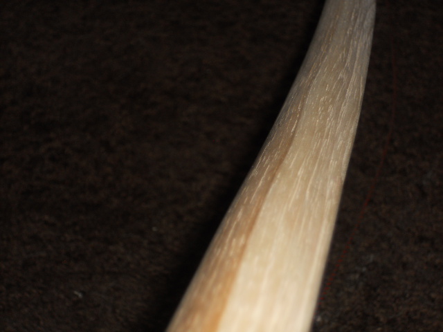

Also, nach dem verschieben des Griffes hätte ich oben 15,8 und unten 15,4cm im Moment. Mit dem Druckpunkt schau ich auf dem Tillerbrett nach.
Hier noch ein paar Bilder, vielleicht seht Ihr ja noch was.

Hi, wie gesagt würde jetzt erst einmal ein paar Pfeile schießen und dann nocheinmal den Tiller kontrollieren.
Beim Einschießen kannst du ja ausprobieren mit welchem WA oben er sich besser schießt.
Finish würde ich erst nach dem Einschießen machen.

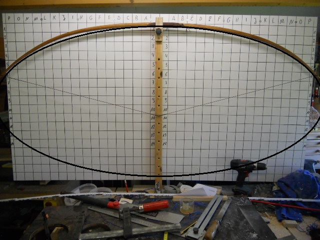

Eddie the Archer
Beiträge: 285
Registriert: 18.03.2014, 11:16
Re: Hickory Langbogen
Beitrag von Eddie the Archer »
Hallo Skalar,
kuckstu:
Links D-Tiller bis Peitsche, rechts Elipse
Ich würde ihn so noch nicht unbedingt schießen, schau mal, dass Du ihn gleichmässiger biegen lässt!
@eddie Links zw. Griff und E vorsichtig Schwächen und dann denn Rechten Arm anpassen? Oder wie würdest du es machen, du hast doch weit mehr Erfahrung mit ELB Design!
Gruß Thomas
Eddie the Archer
Beiträge: 285
Schwierig...bei der Länge und dem Zuggewicht würde ich den Bogen auf 175-180cm kürzen und zusehen, dass sich beide WA irgendwie gleichmässig biegen. Es muss ja kein Kreistiller sein. Nur: der linke WA auf dem Bild ist der schwächere, der gibt jetzt alles vor. Der rechte muss dran angepasst werden, sonst gibt's entweder einen Slow-Bow, oder schlimmstenfalls Bruch.
