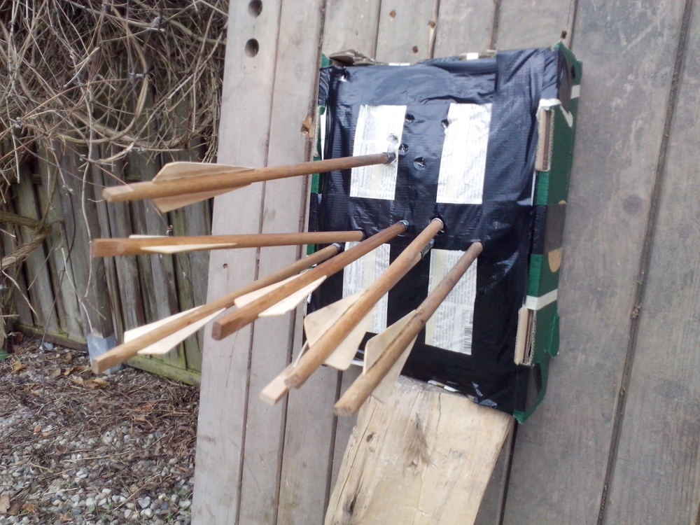

Nachdem ich jetzt schon viel Spaß mit meiner Armbrust hatte (siehe Foto),
möchte ich nun einen passenden Bolzenköcher anfertigen.
Ich weiß das der historische Köcher aus einem mit Leder und Haut bezogenen Weichholzkern besteht.
Allerdings weiß ich nicht wie die Holzkern geformt wird, hat da jemand Ahnung bzw. schon einen Köcher gebaut?
Danke schon mal!
Danke schon mal!
