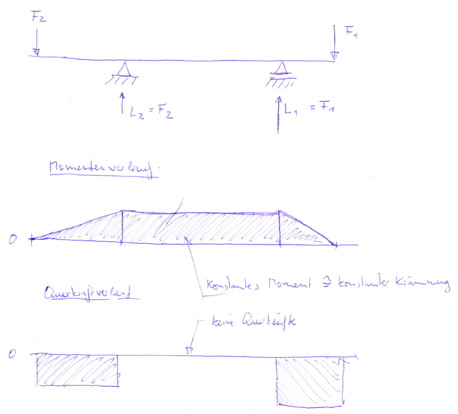

Re: Bogenphysik, Längenänderung eines Bogen
Wenn Du eine 4-Punkt-Biegung realisieren kannst, ähnlich wie auf der Skizze dargestelt, erhältst du zwischen den beiden Auflagern ein konstantes Moment und somit bei einem konstanten Querschnitt (z.B. Rechteck) auch eine konstante Krümmung = Kreisbogen, wo du messen kannst.
Danke, machbar ist vieles und 2 Nägel bekomme ich auch in ein Brett.
Müßten die Auflagepunkte nicht genau bei 1/4 und 3/4 der Länge sein?
Ansonsten habe ich genügend E-Sägen rum stehen und eine Leiste von der Mitte her exakt im pyramidalen Zuschnitt, müßte auch einen Kreistiller ergeben. Vielleicht mache sogar beides, erst als Rechteckleiste und 4-Punkten dann nach dem Zuschnitt mit 3-Punkten wie bei einen richtigen Bogen, mal sehen bei welcher Technik sich der bessere Tiller allein durch die Geometrie einstellt.
Wenn, dann komme ich aber erst Samstag oder Sonntag dazu und ich werde dann natürlich auch reichlich Bilder machen, ein paar Ideen spuken dazu schon in meinen Kopf.
Zusätzlich noch Danke für den Link, ich wußte nicht, dass die Werte als Tabelle in Wikipedia stehen.
In jedem Fall sind die Werte von Fichte und Kiefer Holztypisch mit doppelter Zugfestigkeit gegenüber der Druckfestigkeit.
Zur 4-Punkt-Biegung:
Der Abstand der 4 Lager- bzw. Krafteinleitepunkte ist eigentlich egal. Wichtig ist, dass Du auf beiden Seiten je ein Kräftepaar hast das sich in Betrag und Richtung aufhebt, denn nur dann bleibt zwischen den beiden inneren Auflagern lediglich das Biegemoment übrig, das dann über den gesamten inneren Bereich konstant ist. Ungefähr so wie im Anhang dargestellt, schaut das normal aus.
Schwierig wird die Sache (deshalb "realisieren kannst"), weil sich der Bogen biegt und dann das mit der Kraftrichtung so eine Sache wird. Bei diesen TM*-Standardfällen wird immer von "kleinen" Verformungen ausgegangen, aber bei kleinen Verformungen gibt's halt entsprechend wenig zu messen (beim pyramidalen Zuschnitt tritt das Problem mit den kleinen Verformungen aber auch auf)
*technische Mechanik
Eine Längung des Bogenrückens sollte sich aber in jedem Fall nachweisen lassen (hoffe ich
