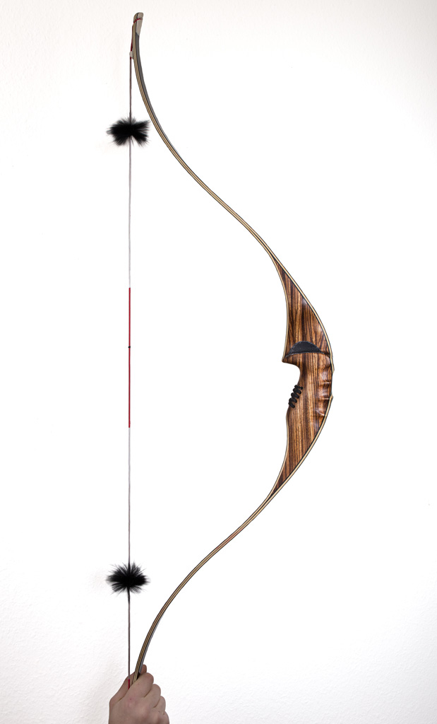

Irgendwann musste es ja mal kommen und jemand bestellt so nen Kurzen bei mir für LINKS!
Naja..das Leben ist hart und ungerecht aber ich hab mich trotzdem rangetraut. Rausgekommen ist der hier:
Auszugt: 30"
Zuggewicht: 40 pfund
Sehnenlänge: 44 "
Weight: 623 Gramm
Griffstück: Zebrano
Wurfarme aus:: Schwarzglas,Bambus und Carbon
Tips und Sehnenbrücken:Elfenbein
Pfeilauflage: Perlrochenleder
Sehne: 14-Strang Fastflight -Endlos
Das einschiessen war grauenhaft für mich weil ich normalerweise Rechtsschütze bin. Also auf 10 Meter treff ich ja noch halbwegs..aber bei allen anderen Entfernungen wäre ein gezielter Wurf sicherer. ;D
Nichtsdestotrotz lässt sich der kleine gut schießen und geht bis 30 Zoll schön linear hoch und dann macht er ziehlich schnell dicht! Aber er ist ja auch eigentlich für 28 Zoll gebaut Cheesy
Durch die kleinen Sehnenbrücken und den Dämpfern ist der Kurze auch schön leise und Handshock hat er auch keinen. Ich bin zufrieden :D
Ich hoffe er gefällt euch.

Sieht gut aus, wie gewohnt. Der Ledergriff ist wieder eine tolle Idee. Das Einschießen eines LH-Bogens kann ich gut
nachvollziehen, ich habe auch gerade einen für einen Kumpel fertig gemacht. Die Ethafoamplatte nicht zu treffen
war schon gar nicht mehr wahr, aber jetzt mit dem LH-Bogen hatte mein Fangnetz wieder gut zu tun.
Schön das Du Dich dann doch nicht ganz zurückgezogen hast.

Das Griffstück ist ja traumhaft.. Gratuliere Dir für die Herstellung und dem/der künftigen Besitzer/in zum ganzen Bogen.
Biestiger Bogen mit tollen Details. Klasse Arbeit!

Geiler Bogen! Und der Griff ist wirklich toll. Das mit dem Lederriemen ist eine coole Idee!

Interessantes Leder am Griff. Was soll das bringen?

Ich nehme mal an, das bringt "Grip" :D
Schöner kleiner Flitzer! Ich finde die kurzen im Vollauszug echt gigantisch.

Wie alles von dir, wieder mal richtig schöner Bogen! Welche Pfeil- Geschwindigkeiten bringst du mit diesem Bogendesign zusammen?

Also die Pfeilgeschwindigkeit hängt natürlich extrem vom Pfeil ab. Sonderlich schnell sind die Kurzbögen allerdings alle nicht. Mit nem 280 Grain Pfeil kommt der Bogen auf ca. 180 fps.
Ach ja..das Lederband ist eigentlich nur zu Optikzwecken da. Nen wirklichen Nutzen hat es nicht. Sieht halt cool aus :)
Hey..und ich freu mich wenn der Bogen euch gefällt. Ich geb mein Bestes um die Messlatte oben zu halten. ;-)
